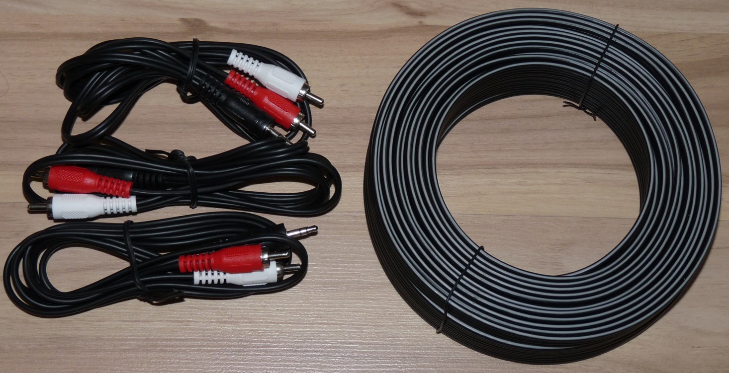

Ich hab' schon ordentlich gedrückt, aber es fühlte sich nicht so an, als würde es klappen. :d Wahrsch. habe ich doch das falsche Kabel. Diese hier haben wir damals dazu bekommen: http://hartware.de/media/reviews/928/kabel_hi.jpg
Damit ich das richtig verstehe: ich brauche dann vom Subwoofer zum AVR ein Mono-Cinch-Kabel? Also wir schließen die Lautsprecher sowie den Woofer direkt an den AVR an, und TV / PS 3 etc. dann per HDMI an den AVR, richtig?
Die 3 Strippen kannst du vergessen,die sind von 3,5mm-Klinke auf Cinch. Die Klinke passt da nicht in den AVR ;).
Und ja,es reicht ein Mono-Cinch,da du ja an beiden Geräten nur je eine Buchse hast. Es muss aber nicht unbedingt ein 50€-Oehlbach sein.

Ehm, gefunden habe ich ihn, ich hatte nur das falsche Kabel... :rolleyes:
Anyway, heute ein Cinch gekauft und das passt, die Freundin hat's vorhin getestet. :d Jetzt muss ich nur noch gucken, dass alles läuft. ;) Kann ich dann wohl nachher oder morgen berichten.
