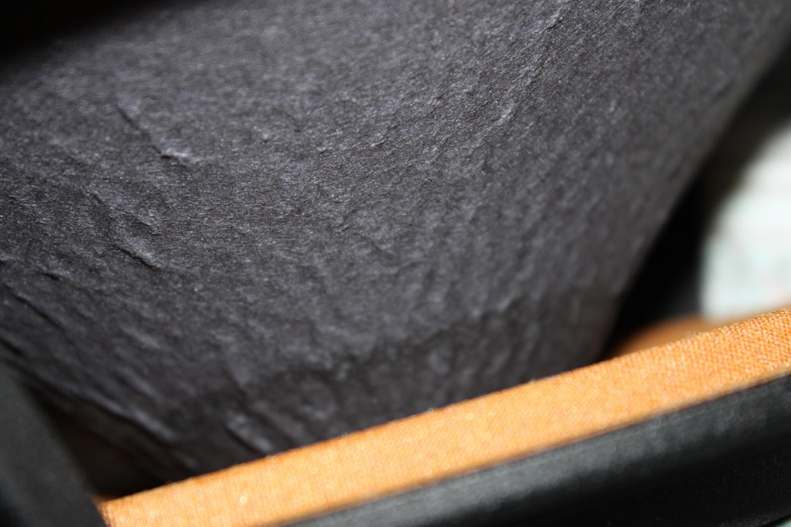

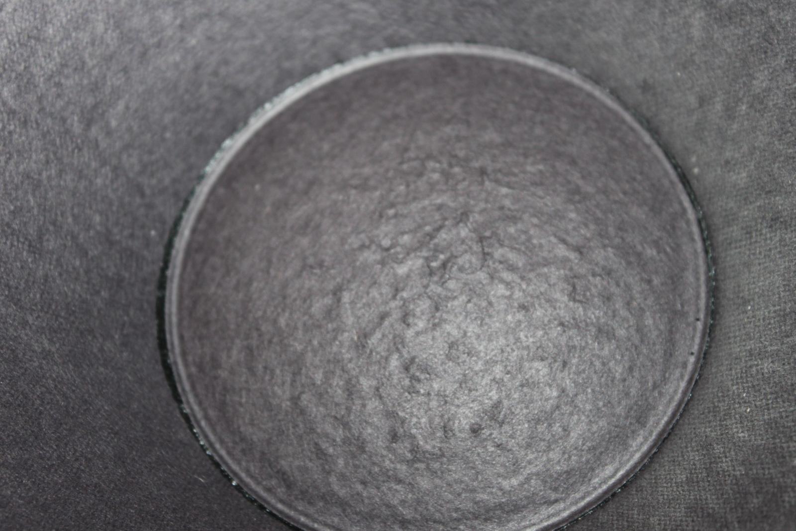

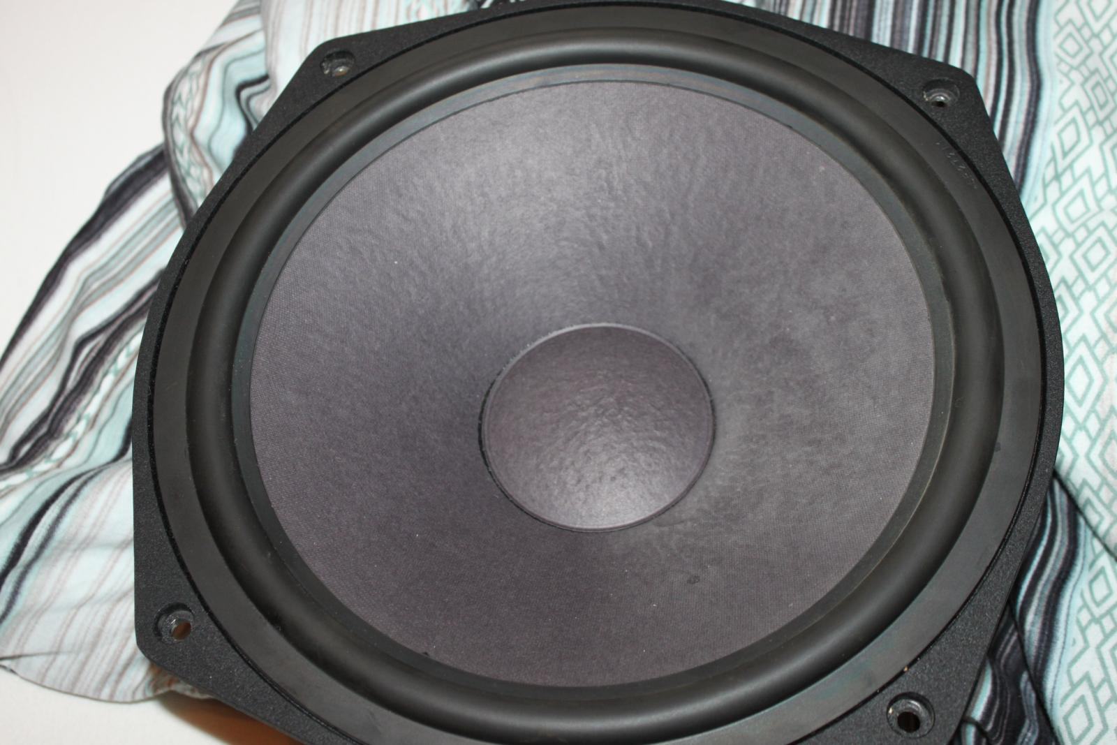

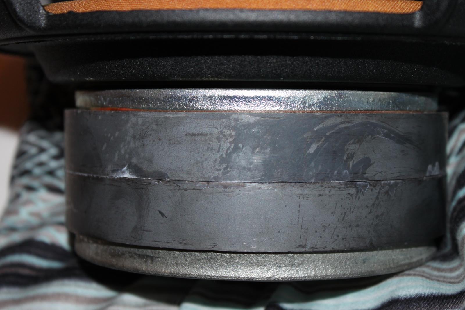

Hab jetzt mal den defekten Tieftöner aus meinen Quarts ausgebaut...
Vill kann ja jemand etwas verdächtiges erkennen.
Falls niemand was erkennt und es am "Inneren" liegen sollte.
Kennt jemand einen zuverlässigen Laden bzw Shop der sich auf ältere Tieftöner oder ähnlichen spezialisert haben.

Welche Quart's waren das nochmal genau?
Hast Du ein Messgerät, um mal auf Durchgang (Widerstand) zu Messen, einfach mal an Minus und Pluspol halten und schauen, ob das Messgerät aus schlägt?
Aber denke mal, das entweder die Zuleitung, od. die Schwingspule durch ist.
Frag mal hier an.
Grade getestet schlägt schonmal aus... Waren die Mb quart 3200s aber sicke sieht in Ordnung aus? Werde da mal anfragen. Danke für den Tipp
