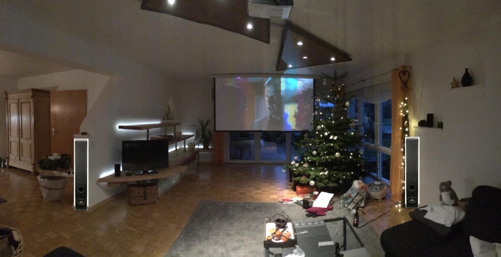

Hallo an alle,
Ich hab ein paar kleinere Dinge die ich gerne nach Weihnachten und Neujahr angehen möchte.
1. Lautsprecher
Ich moechte 2 Standlautsprecher an meinen Onkyo TX-NR515 anschliessen und diese an folgenden Stellen aufstellen.
Macht das so Sinn? Hauptsächlich weil es ja etwas verschoben ist. Das Bild ist genau von der zentralen Sitzposition gemacht.
Wenn ja gibt es eine allgemeine Empfehlung für Lautsprecher? Eher im Low-End Bereich und es soll auch erst Mal bei den beiden bleiben, kein Sub oder Center etc. Evtl müssen es auch keine Standlautsprecher sein wenn sich etwas anderes (Regallautsprecher auf Ständern/Wandhalterungen) empfiehlt.

Hallo an alle,
1. Lautsprecher

Das ist so machbar, nur die LS nicht ganz an die Wand stellen, luft zum Atmen geben.
LS? Aktuell sind die Jamos quasie unschlagbar für den preis. Sei es die 606er oder die 608er.
-606er http://www.redcoon.de/B152900-Jamo-...er?refId=pla&gclid=CLCd-57F07sCFYmN3godX14AMw
-608er http://www.redcoon.de/B197353-Jamo-S-608-Schwarz-Stück_Stand-Lautsprecher?refId=pla
Unterschied, die 08er haben einen 10" Tieftöner, die 606er einen 8" . Sowie einen mitteltöner mehr. Klanglich sind die 608er sicherlich erhaben für den Preis, ich habe diese auch und gegen viele getestet, heco Victa , Diamond warfale etc. ich fand die jamo´s am Stimmigsten und die Verarbeitung ist sowieso astrein. besser gehts quasie garnicht für den Preis
Gruß.
