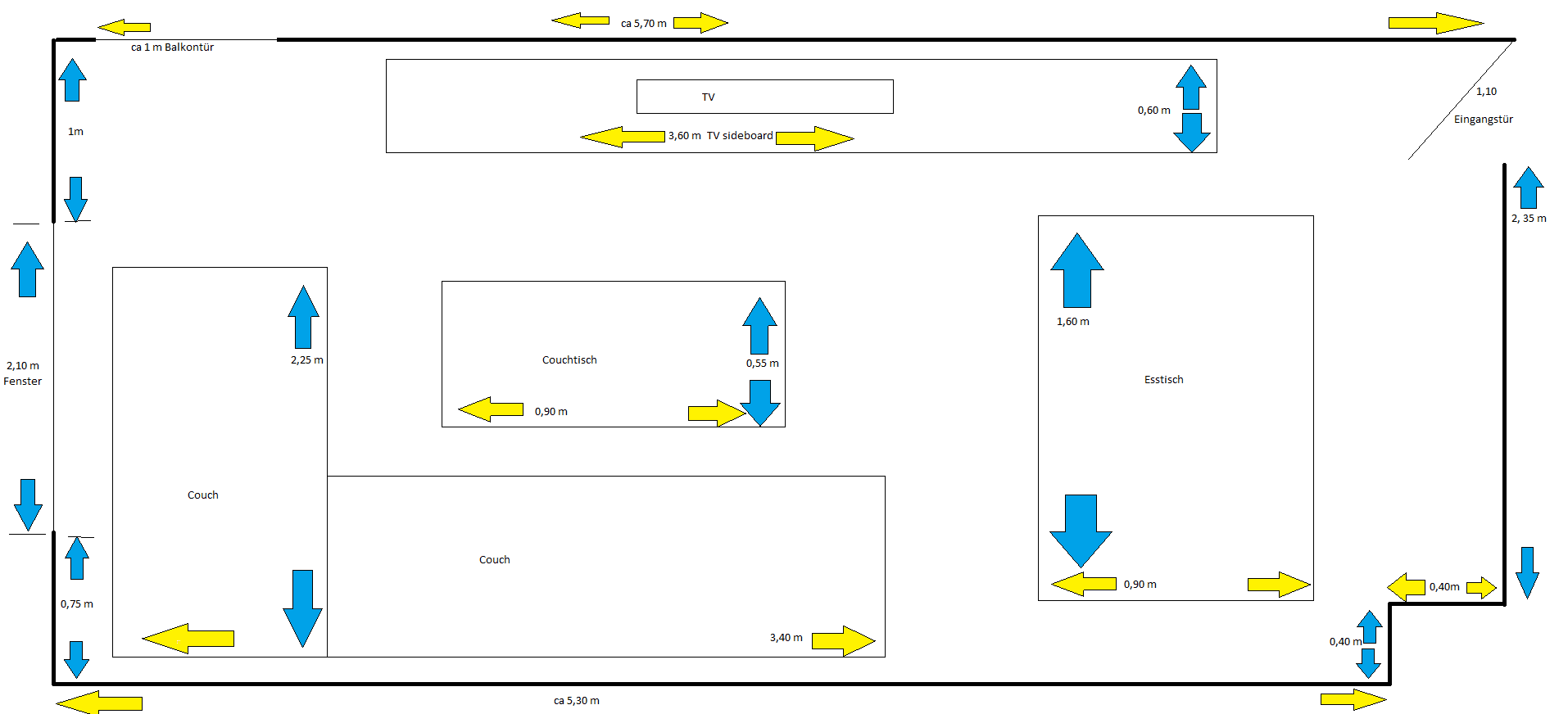

Ein Kumpel will für sein rechteckiges Wohnzimmer mit ca 25m2 guten Sourroundsound.
Ein 47" Panasonic mit PS3 als Zuspieler ist bereits vorhanden.
Als Receiver soll entweder ein Denon X1100W oder Pioneer 924 angeschafft werden, außer ihr könnt etwas besseres in dem Preisbereich empfehlen.
Nun zum schwierigen Teil der Geschichte: Lautsprecher
Ich konnte ihn schon so halb von kleinen Brüllwürfeln abbringen. Bekannt ist auch, das jeder Töne unterschiedlich wahrnimmt und ein Probehören wichtig ist. Dennoch habt ihr sicherlich Tipps für passende Lautsprecher zu den genannten Receivern.
Da er Kabellegen vermieden möchte, stieß er auf das neue LG Multiroom Konzept.
Ihm schwirrt folgende Kombination im Kopf: LG HS6 mit zwei LG H3
Was sagt ihr du der kabellosen Lösung und was könnt ihr alternativ für das Geld empfehlen?
Ich vermute, dass für die gleiche Kohle kabelgebundene Lautsprecher deutlich besser sind.
Equilibrium und tree- meinten schon, dass LG-Lautsprecher evtl. nicht die perfekt Lösung wären um das nett auszudrücken ;)
Deswegen hier der versprochene und teilweise gewünschte Raumplan.
Ich denke das hilft schon weiter, auch wenn die Proporitonen nicht so ganz stimmen :xmas:
MMn wäre ein schöne Lösung ein 5.1 System mit einem potentem Center, zwei Standlautsprechern vorne und für hinten Regallautsprecher. Aber wie ihr der Skizze entnehmen könnt, wird es vermutlich vorne mit Standlautsprechern schwer. Entwerder der rechte müsste sehr weit weg neben dem Sideboard stehen oder auf dem Sideboard, was aber sicherlich keine gute Lösung wäre^^
Und nun sprudelt bitte vor Ideen :d

Oder könnt ihr zu dem Raum nichts sagen?
