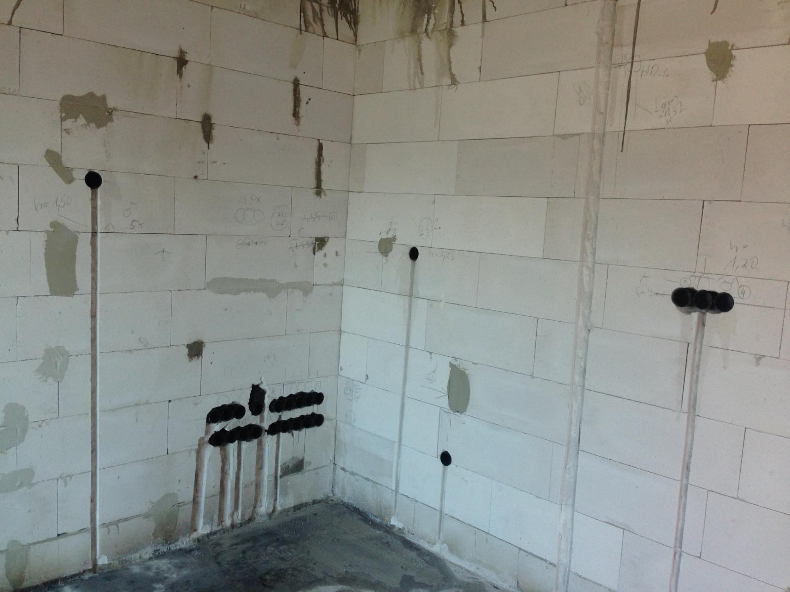

Dosen selber gesetzt? Sieht bissel eng aus wenn man bedenkt das da überall rahmen drauf kommen
wir haben alle kabelenden in dicke gefrierbeutel gesteckt mit zipper. so konnten wir die kabel (teilweise 1meter und länger) aufgerollt da reinstecken und zuziehen. das einzige was halt schiefgehen kann ist das abrassieren der kabel mit den schwarfen verputzerwerkzeugen.
wir "mussten" kabel mit stecker nehmen, weil der elektriker kein freund von hdmi dosen war (teuer, fehleranfällig beim löten usw). sprach nicht so für ihn aber naja. sollte er das kabel doch abrassieren, könnte man das reststück ja doch noch auf so eine dose anlöten. eventuell bekommt man es auch noch getauscht, je nachdem welches kabel. ein 15meter kabel mit 4 "ecken" ist sicher nicht tauschbar. und ja es funktioniert, vorher ausprobiert![]()
Sinnvollerweise werden die HDMI Kabel und Weitere möglichst in einem Leerrohr verlegt welches verputzt wird. Später kann man auch mal am alten Kabel eine Schnur befestigen und wieder daran das neue Kabel tauschen wenn notwendig. Außerdem bietet so ein Leerrohr auch noch ein Schutz.
