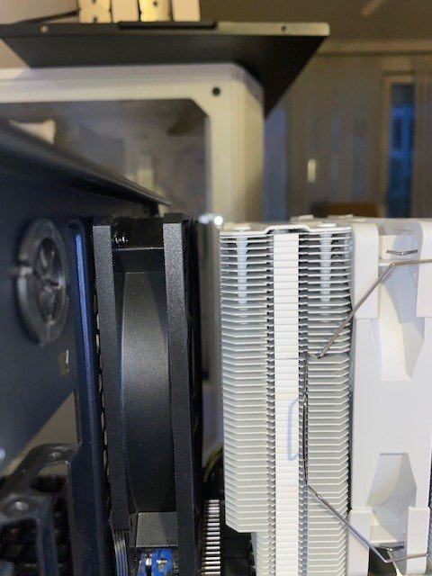

€dit: Ahhh mist, da passt der Peerless nicht rein. 5mm zu hoch.
Da ist im Deckel noch ein Zwischenblech drin, weil man im Deckel noch nen Fan unterbringen könnte. Das siehst Du auch auf den Bildern im Web (z.B. Idealo) , wo das Ding aufgeklappt ist.
Evtl. kann man den rausdremeln (oder ist der mit Nieten gehalten oder gar nur geklipst? das hab ich noch nicht untersucht). Allerdings hast oben dann nur das Oberflächenmetall mit seinen Gitteröffnungen. Müsste man dann evtl. das Zwischenblech direkt drunter verkleben ohne Abstand. Derart passgenau in ein Regal oder Sideboard eingeschoben dürfte das evtl. sinnvoll machbar sein.
Mit bissl "Ghettomod" ginge es also mit hoher Wahrscheinlichkeit.
Ich hab nen Peerless (den 3mm höheren, also nicht den SE) daheim, aber damit in dem Case noch nix probiert.
Ein bisschen Ghetto Mod kann nicht schaden. Danke für den Input, werde ich mir definitiv genauer ansehen. Zur Not hald mit neuem Case auch ein kleinerer Kühler. Der 4650G kommt kaum über 40°C und im idle <30 😅
Aber vorerst bleibts so wie es ist. Vll wird eine 512gb SSD noch durch 2tb ersetzt, aber das war's dann.
Wobei das chieftec schon viel praktischer aussieht 🤔
Evtl. das CI-02B-OP anschauen, das ist extrem ähnlich, aber erlaubt laut Datenblatt 160mm Kühler und baut knapp 3cm niedriger. Passt also auch mit Füssen ins Kallax.
Abgesehen von der etwas anderen Front (mir gefällt die des CI-01 besser) fehlt genau dieser doppelte Deckel. :-)

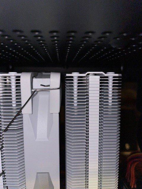

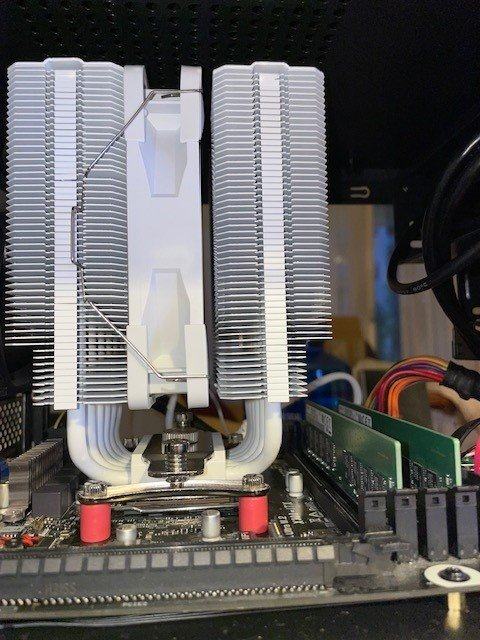

Edit Samstag 23.09.: Der Thermalright Peerless 120 passt ins CI-01 :giggle::banana: Und zwar "dicke", da ist noch 5-6mm Platz bei mir nach oben. Bilder folgen.
Hier die Bilder. Der Peerless 120 (nicht der SE, der normale) geht genau auf die Höhe wie der 120er Hecklüfter im CI01. Winner winner, chicken dinner. :bigok:

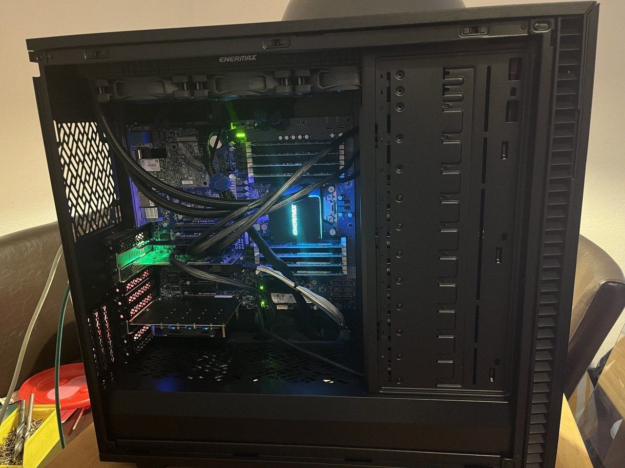

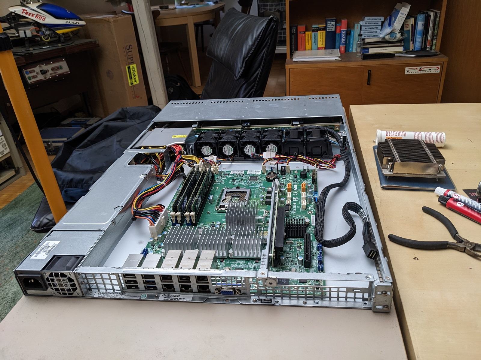

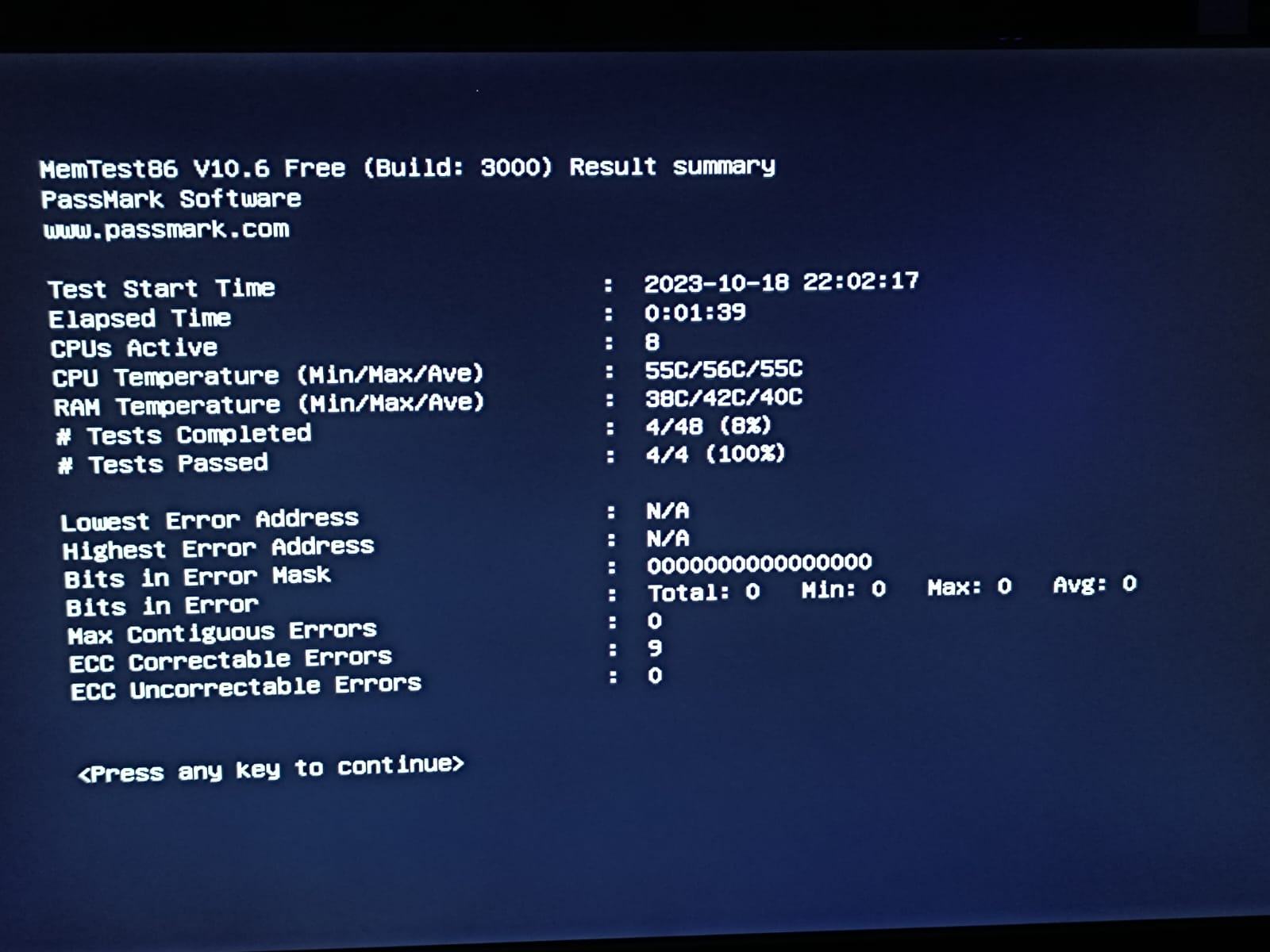

Neuzugang für meine Monster Firewall: Supermicro X10SLH-LN6TF mit 32 GB ECC UDIMM. Hat 6x 10 Gbit Kupfer. Kommt aber dann in einen Tower oder ein 2 HE Gehäuse, damit ich es (hoffentlich) etwas leiser kriege. Ist aber ein längerfristiges Projekt, die wird dann wohl erst nächstes Jahr eingesetzt, wenn ich den Provider wechsle.
CPU ist in China bestellt, eine E3-1281 v3. Bin schon ganz hibbelig.
Denke, ich haue vSphere 7 drauf, und darunter dann Sophos XT home, die sagt mir nach meinen Tests recht zu mit den UTM Features.
Der Verkäufer hat blöderweise einen CPU Kühler beigelegt, und den einfach ins Chassis geworfen. Wieso zum Teufel nicht einfach in die Schachtel? Dabei ist ein FAN Stecker abgeknickt. Ausserdem hat es keinen Sockelschutz drauf. Sieht aber noch ok aus.

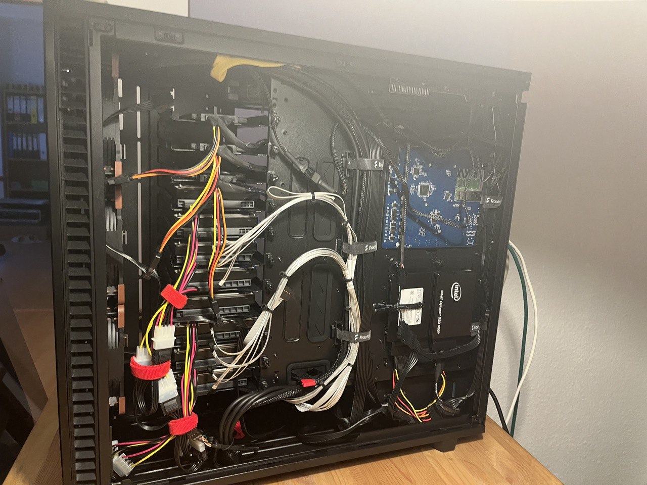

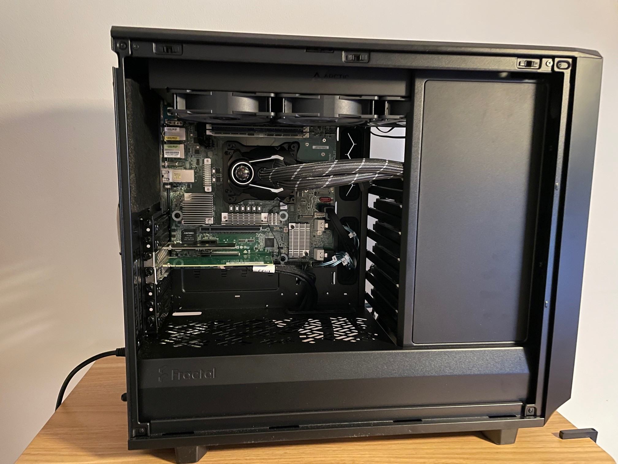

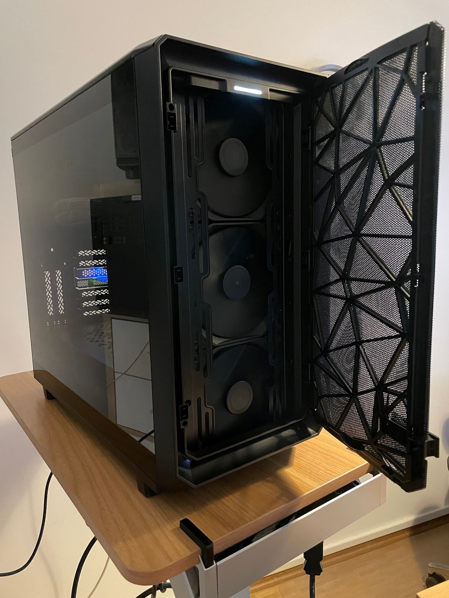

Case-Update meines X570D4U-2L2T Servers. Vom etwas gemoddeten Define R4 in ein Meshify 2, Upgrade der Kühlung von 280er (Lüfter mussten im Define R4 oben drauf ausserhalb des Case) auf 360er Arctic, besserer Airflow, leichterer Zugang zu den Komponenten, aufgeräumterer Innenraum.
Verbaut: X570D4U-2L2T, 5950X (PBO @ 200W, +200 Mhz Overdrive) , 128GB ECC Ram, 1x 970 Evo 1TB, 6x HC530 14TB + 2x PM9A3 7.68TB (auf den Schlitten hinter der Storage-Shroud), Corsair RM550x 550W.
Vorne 3x Serienlüfter Fractal Dynamic X2 1GP-4 DC (auf 7V geregelt).
Der VRM-Lüfter der Arctic auf dem Pumpenkopf kühlt so nebenbei die 10G Chips ein kleinwenig. Der X570 bekommt etwas Luftzug von vorne durch die HDDs ab.

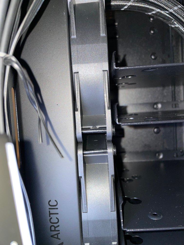

Die dicke 360er Arctic AIO würde übrigens auch vorne reinpassen, trotz der Storage-Konfiguration mit den HDD-Schlitten. 2mm wären noch Platz :-) Und das, obwohl es nicht mal das XL-Case ist sondern das normale. Gibt nicht so viele Cases, die das können mit der Arctic + HDDs.
Dadurch dass die Lüfterschrauben aber auch noch 1mm auftragen, passt es mit allen Schlitten (siehe 3. Foto, da hab ich das mal probiert gehabt)
Zwischen der AIO und dem Mainboard sind 36mm Platz => normale Ram-Module passen so mit etwa 2-3mm Platz, höherer "bling bling"-Ram nicht.
Alles in allem: an der einen oder anderen Stellen knapp, aber noch gut passend. Dito wäre es dann beim Define 7 (was mit der Dämmung vmtl. an den Seiten sogar Lautstärkevorteile bei nem Serverbuild hat, aber vorne halt deutlich beschränkter bei der Luftzufuhr. Daher viel bei mir die Wahl aufs Meshify 2 anstelle des Define 7. Die XL-Varianten der beiden wären natürlich noch mit mehr Platz versehen, aber dann entsprechend größere "Trümmer" (was ich jetz für "nur" 6 HDD nicht wollte).
CB R23 erzeugt multicore in dem Setup etwa 80-81 Grad C bei der CPU (mit den obigen PBO-Settings). => gut Reserve nach oben also noch, aber 200W müssen reichen; drüber wirds bekanntlich recht ineffizient.
Einbaustituation vorne in der Variante "AIO vorne", so dann aber nicht final verbaut um kühleren Luftstrom auf die Komponenten zu bekommen.
Im 3. PCIe-Slot steckt eine Delock 90077, Slotkonfig steht auf x8 + x4x4 . Damit ist der obere PCIe-Slot noch frei mit ner x8-Anbindung.
Sollten noch mehr U2-SSDs rein, kommt der Adapter in den oberen Slot und wird auf x4x4x4x4 gestellt.
Gebootet wird von einer 1TB 970 Evo im x1-Slot ; dat langt dafür.

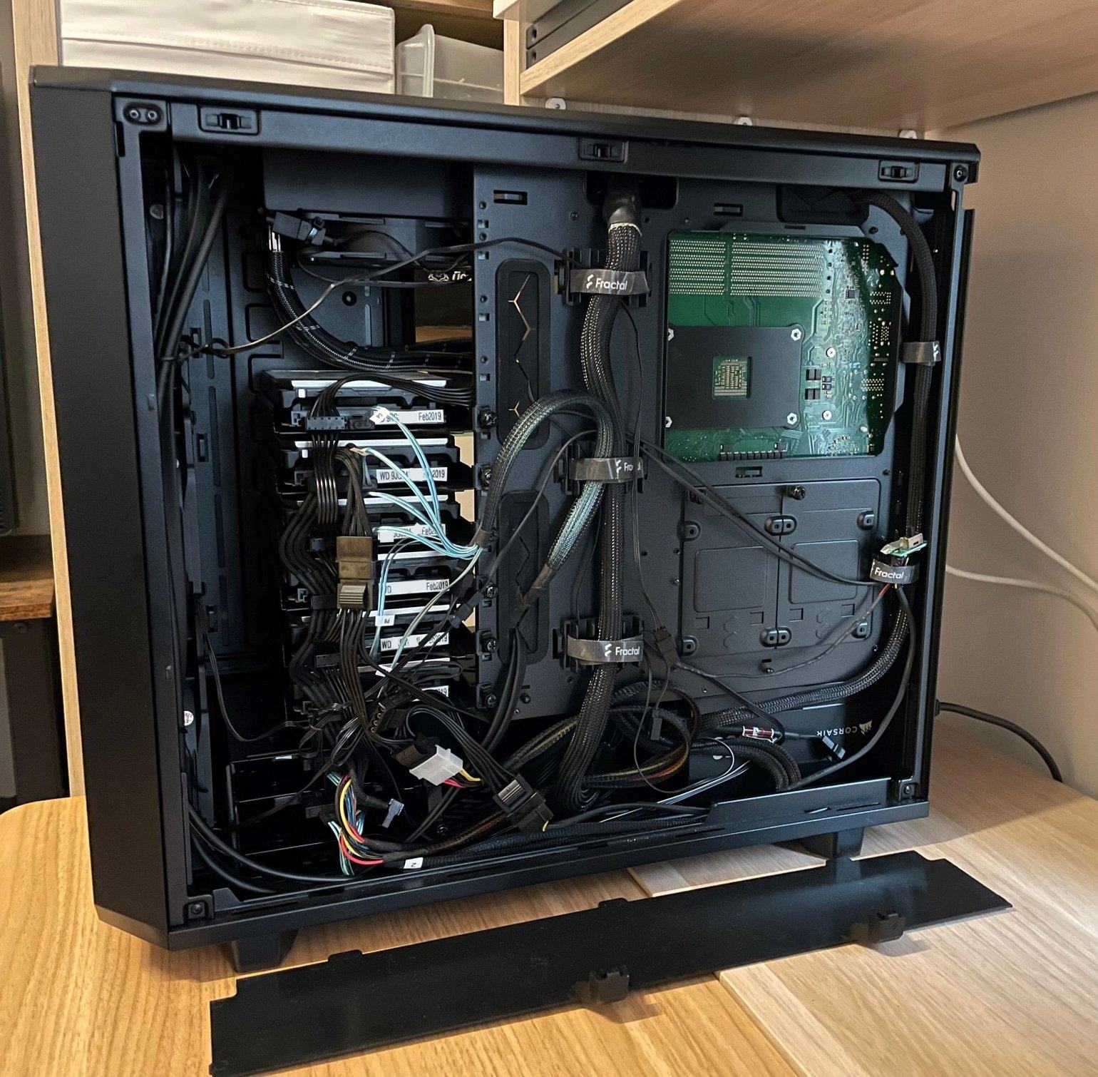

Und hier der große Bruder :fresse: (wenn auch leider mit kleineren HDDs):
Die Delock 90077 war mir allerdings viel zu teuer, hab auf Aliexpress eine PCIe x16 -> 4x miniSAS-HD Karte gekauft mit passenden Kabeln.
Funktioniert auch wunderbar mit den PM9A1.
Ich seh schon, mein Kabelmanagement hinterm Board muss ich noch bissl ordentlicher machen. :hust:
Den Fan-Schalter mittig rechts hab ich vom R4 mitgenommen => Umschalten zwischen 5V, 7V und 12V der Frontfans. Normal steht der auf 7V. Theoretisch könnt ich die Fans ja auf die Board-Header klemmen, aber konstant 7V tun es.
Einmal (kurzen) Sata-Power hab ich nach vorn geführt, damit ich mal bei Bedarf temporär ne z.B. ne SSD oder HDD dranhängen kann, 1 Molex und 1 Sata ist hinten noch frei wenn man mal ggf. was dranklemmen und resilvern müsste.
Die Schläuche hätt ich natürlich auf die andere Seite hängen können, wollt das aber aus dem Weg haben da die Arctic-Schläuche recht starr sind. Sollte ich noch eine HDD-Bay brauchen, kann ich das ja immer noch tun.
Die PM9A3 sind unten im HDD-Käfig drin und fest auf die metallenen HDD-Schlitten geschraubt, die vom Luftstrom erfasst werden; damit bekommen die auch etwas Kühlung.
Ausgebaut hab ich den mitgelieferten Fan-Hub; a ) brauch ich den nicht und b ) passt mit Fan-Hub der dicke Knubbel vom Mainboard-ATX-Stromkabel nicht durch das obere Loch.
Platz findet das ganze wie ihr seht in einem Kallax 4x2, wo ein Boden und Trenner fehlen (unten 4 Kallax-Fächer, oben (wo sonst nochmal 4 Fächer wären) steht der Server dann drin und über ihn ist dann noch der übrige Boden auf Bodenträgernägeln eingelegt, so dass man da noch flaches Zeuch unterbringen kann. Bei den XL Case-Varianten wär dann kein Platz mehr für den Einlegeboden gewesen.
Vor dem Kallax steht ein rollbarer und elektrisch höhenverstellbarer Beistelltisch (Flexispot E26; hier: damit ich den Server rumdrehen konnte); da hab ich eine Mehrfach-Steckdose befestigt, so dass man wunderbar Equipment drauf "bebasteln" und testen kann, wenn der normale Schreibtisch nicht reicht.

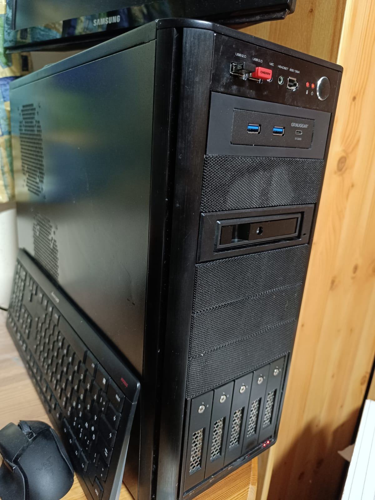

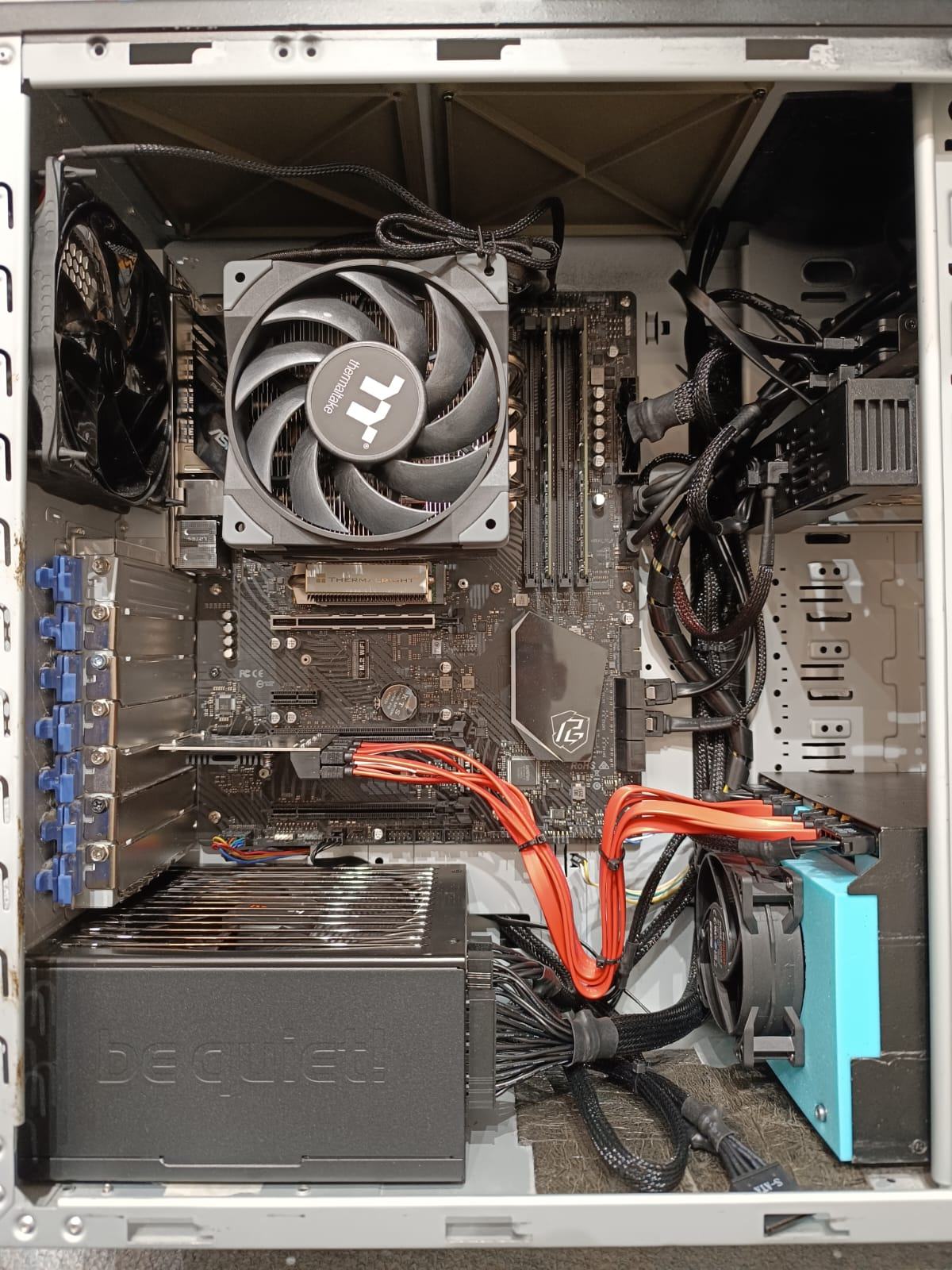

Ich hätte ja gern ein 19" Gehäse genommen irgendwie (ein Inter-Tech 4U-4410), aber die 70cm Tiefe (neben den 300€) sind mir irgendwie... nicht so vernünftig erschienen. Ich hätte zwar noch ein altes QNAP 4-fach in 19" und eine 19" "Monitor Lade" (wohl eher aus der Veranstaltungstechnik.. und ich müsste dafür einen 1280x1024 mit VESA suchen), wäre schon ein nettes Spielzeug, aber ein 80 tiefes Rack daheim ist auch nur überschaubar vernünftig :d.
Ist also (m)ein altes Cooler-Master geworden (das einzige wirklich geile Cooler-Master Produkt, das ich kenne, habs zu C2D Zeiten gekauft), da mir das eigentlich ganz passend erschienen ist:
Recht kompakt, 5 1/4" Front durchgehend (man muss allerdings so Blechlaschen umbiegen, wo die Laufwerke aufliegen können, wenn man ein 3-fach 5 1/4 einbauen möchte). So eine 5x 3,5" HotSwap Backplane (IcyBox) hab ich gebraucht für 30€ bekommen (ich hoff, die ist okay), musste diese "Schlösser" zerlegen und schmieren, jetzt ist das wieder fein.
Seitlich 2 140er Lüfter (die wären auch heute ganz brauchbar, mit den modernen 300W Grakas, hatte da ne Zeit lang 2x HD 6950 im CF laufen) hab ich mit einem 3d gedruckten Deckel verschlossen, wie auch 2 140er Öffnungen im Deckel. Passt mir so nicht in den "Airflow-Plan" und staubt nur unnötig rein.
Die 5 x 3,5" Backplane hat gleich einen neuen Lüfter bekommen, 1x 80mm statt 2x 60mm. Leuchtet zwar die rote Lüfter-LED vorn, aber so what. Ist ein BeQuiet mit PWM, 1900 rpm max., im Asrock Bios auf "Silent" läuft er mit ~550, wirklich schön leise, auf 1900 hört man ihn schon gut raus, für Noctua war ich zu geizig :d. PS: Hier kann ich eine Lanze für die BeQuiet Lüfter brechen, ich hab aus dem Case uralte total verdreckte Shadow-Wings BQT-T14025-MR-2 rausgeholt, die heute noch total leise und problemlos laufen. Ob die heute auch noch so gut sind?
Hinten oben ist ein 120er eLoop (1000rpm) Lüfter von Phobya, den ich mal zu ner Bestellung bei Alphacool dazu bekommen hab, und jetzt doch einen Nutzen dafür gefunden hab, läuft auch mit ca. 500.
NT ist ein BeQuiet Straight Power 11 750W, nicht die erste Wahl, hatte das allerdings noch (neu, Garantieersatz) liegen und einen ganzen Haufen Kabel dazu, lt. dem entsprechenden Thread hier braucht es im Idle ca. 1-2,5 W mehr als die ultra-sparsamen neuen ~450W Netzteile, damit kann ich leben.
CPU Kühler ist ein Thermaltake Toughair 110. Die Ausführung der Halterung ist einfach bescheiden. Ich wollte einen kompakten Top-Blow, eigentlich den Scythe Choten, welcher bei "meinem" Händler leider nicht lieferbar war (auf Amzn auch nicht, hatte kein Bock auf Bestelltheater). Naja, funktioneirt wohl auch. Der Airflow kühlt mir auch etwas VRM, RAM und so, vor allem aber die obere M2 SSD (eine Micron 7400, heizt selbst im Idle deutlich mehr, als ich erwartet hätte, die wenigen Warnungen waren schon berechtigt).
Board ist ein Asrock B550 Riptide, ist ein günstiges B550 mit 2.5G Intel-NIC und internen Anschlüssen, die mir sinnvoll erschienen sind (in der B550 Klasse halt in all ihren Grenzen...), kann natürlich ECC. Auf die Rack Variante mit IMPI etc. hab ich aus Geiz verzichtet.
CPU isn 5750G. Tolle CPU, würde auch 3933/2 Infinity Fabric schaffen (mehr hab ich nicht getestet). 5700X wäre insofern besser gewesen, wegen x4x4x4x4 PCIe, aber ich wollte aus div. Gründen die APU.

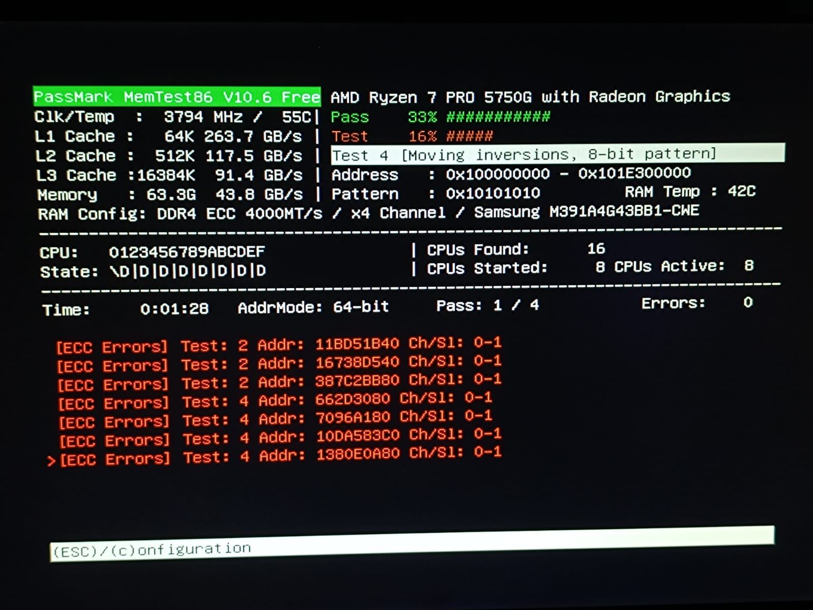

2x 32gb Samsung ECC 3200 cl22, bleibt also Platz für weitere 2 Riegel :d (im X570 Desktop hab ich 2x Kingston Server Premier mit Hynix, laufen auch 3600 cl22). Im NAS lass ich sie auf 3200 cl22 laufen, obwohl sie 3933 cl21 könnten, bei 4000 gibts dann (korregierbare) ECC Fehler :d.
Wäre eigentlich reizvoll damit ein normales Dektop System zu bauen und ein bissl mit OC zu spielen :d... ich glaub, die APU wäre ein ziemlicher Spaß mit ihrem Chipdesign, 3d Cache fehlt ihr noch :d.

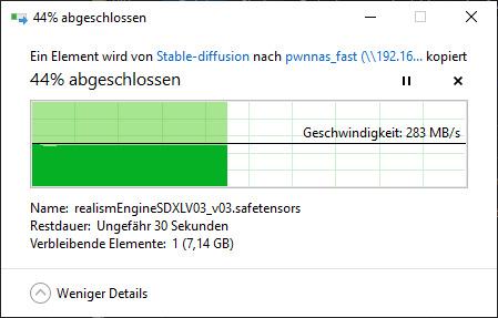

Netzwerk läuft jetzt mit 2.5G bei mir, auch wenns die TrueNAS Nerds alle hassen, ich kann erstmal nicht meckern. 10G gibts wsl. erst, wenn ich umziehe, dann aber eher als Glasfaser (Leistungsaufnahme). Ich denke aber, 2.5G sind ganz gut für mich, das entspricht in etwa dem, was moderne HDDs schaffen, was man auch intern im Rechner hätte. QNAP 5-Port (etwas knapp, aber reicht) Switch um ca. 100€ war auch leistbar und wird im Betrieb überschaubar warm (also ist die Leistungsaufnahme auch überschaubar). Die Mainboards mit ihren begrenzten Erweiterungsmöglichkeiten (so wenige Lanes/Slots...) können bei mir auch alle 2.5G Onboard (Desktop und NAS Intel/Killer NIC, der Rest ist mir eher egal), hat sich also angeboten.
Große Dateien sind in beide Richtungen schön flott. wenn ich richtig rechne immerhin ~90% vom theoretischen Maximum.

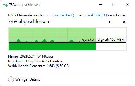

Weiter Kleinzeug verschoben vom PC zum NAS, ist halt langsamer. Woran das wohl liegt? Vielleicht am NTFS? Quelllaufwerk ist eine FireCuda 4tb, Ziellaufwerk im NAS eine 870 Evo 4tb.
Das Kleinzeug vom NAS zurück zum PC geschoben ist leider langsamer. Im Prinzip ist das schon in Ordnung, keine komischen Einbrüche, eigentlich kann man nicht meckern. Waren 25gb Backup-Daten vom Handy (DCIM, Whatsapp Media etc.).
=> Wisst ihr, warum das vom NAS auf den PC langsamer ist? Ist das die langsamere SSD? Ist es das ZFS? CPU-Auslastung am NAS war harmlos (ist ja auch böse überdimensioniert).

Persönlich muss ich sagen, so schlecht ist das mit den Kabel jetzt nicht. Oben, könnte man das verbessern, wenn man es wirklich braucht, tut aber der Funktion kein Abbruch, weil ist ja nichts vorhanden, was die Kabel nerven könnte. Unten, wo es relevanter ist (Luftstrom), sind die SATA Kabel beisammen, so dass der Luftstrom gewährleistet ist.
Wenn ich da an frühere IDE/SCSI Plattenarrays denke, sind die Kabel hier ja kaum zu sehen.
