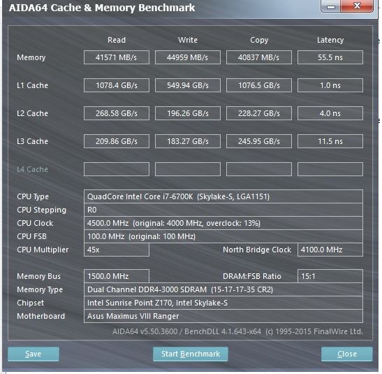

Und er läuft und läuft und läuft und läuft :d
Im Gegensatz zu dem 6700k, der auf meinem Schreibtisch sitzt. :haha:

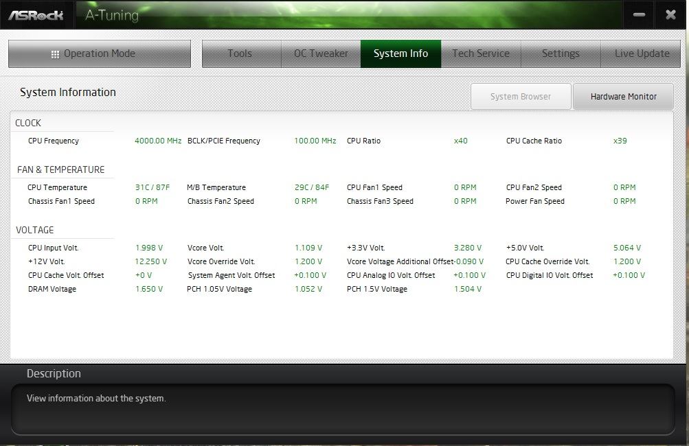

bin jetzt ähnlich weit wie du Daniel nur das die 1,35v bei 4,5ghz reichen. Jetzt viel weiter kann ich nicht testen da Templimit kommt. Lohnt sich die CPU zu köpfen? Habe ne Custom-Wakü. Oder lieber gleich ne Andere Besorgen ^^ Wollte eigentlich bisschen weiter hinaus. Oder kann es auch an meinen Anderen Settings liegen? Das ich quasi noch mit der Vcore runter kann? Cache multi immer bei 39
Vrin = Input = 2.0V
Vring = Cache = 1.14V
Vcore = Multi abhängig siehe oben
SA = Agent = +0.10V
I/O = VTT = +0.10V über Standard
Hab mal settingsbesipiel und die VID angehangen.
Wenn du höher willst würde ich andere CPU kaufen. Was deiner für 40x braucht wollte mein alter 4790k nicht mal für 45x - der ging aber oben rum nicht mehr ganz so schön (48+ [emoji14]).
Da gibt's noch weit bessere Kaliber, aber deine CPU gehört nicht dazu ;)
Gruß JM
2.0V Eingangsspannung ist sehr viel und ganz sicher unnötig, erst recht bei 4GHz.
Bei solch einem Chip halte ich das Köpfen für unnötig.
Einfach mit 4.4GHz im 24/7 zufrieden geben oder sich einen besseren Chip besorgen.
Oder vllt mal den Cache und die Vring anheben. Soll doch Chips geben, die 300-500MHz Differenz zwischen Cache und CPU-Takt mögen.
