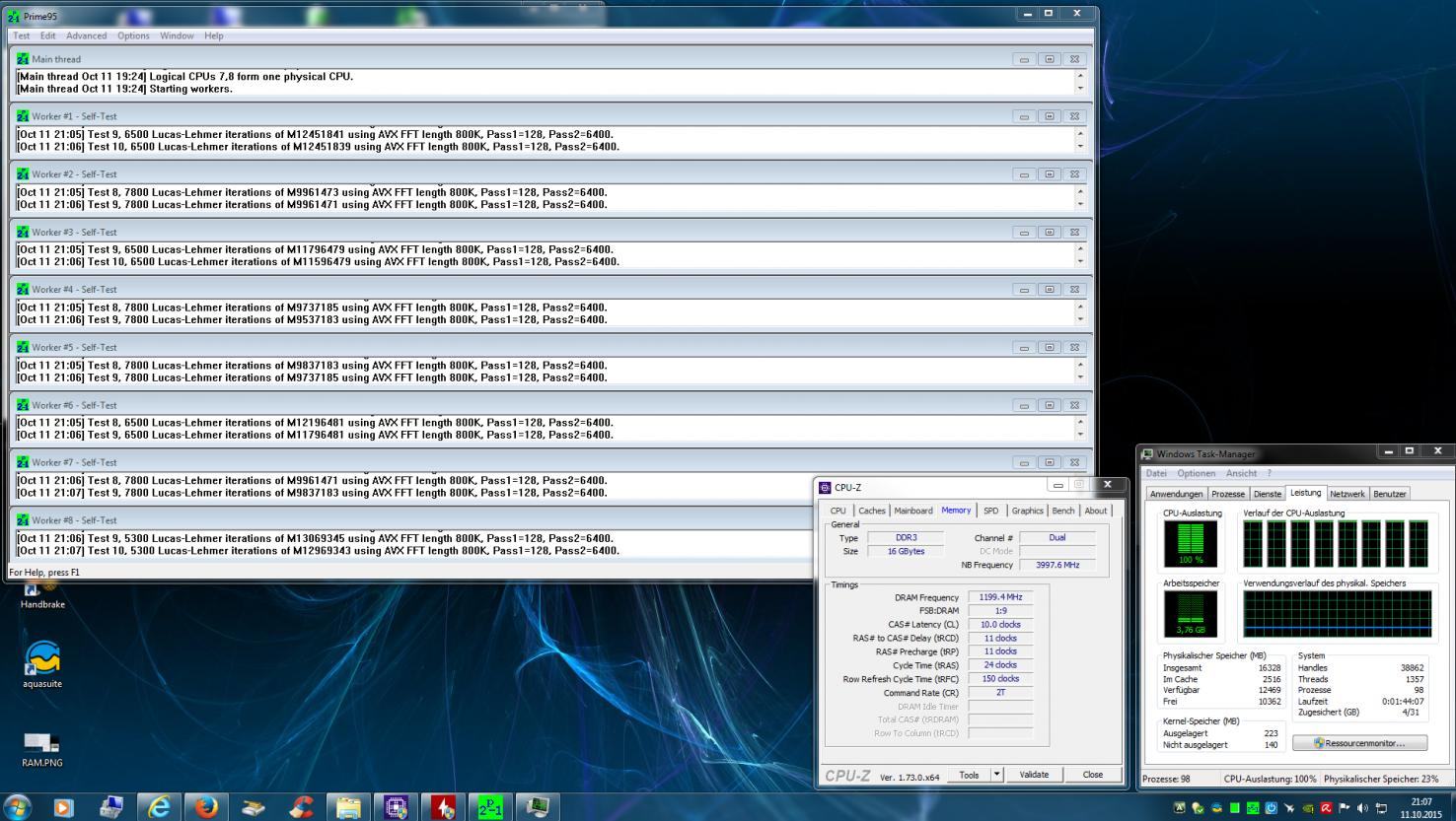

also ich habe jetzt SA 35/ A 30 / D 25;VCore 0,005V hoch und den Ram auf 1.655VDimm laufen und es läuft 1,5 STD mit surfen und Yt etc...
Frage:
Wie heiß dürfen die Riegel werden??? Ich will nicht dauernd den Lüfter draußen stehen haben.
Die Riegel sind 1.5V und ich habe jetzt 1.655V drauf ist das für 24/7 unbedenklich?
Und wo kann ich noch optimieren!? Also mit den V noch runter?
Wie heiß werden sie denn 24/7 bei dir?
Ich muss mal mein oberflächentemperaturmessgerät holen. Aber es dauert mit Prime 800K und 1.58VDimm nicht lange und du verbrennst dir nach 5 Sek hinlangen die Finger! Also ohne das ein Lüfter drauf blässt.
Ist dein 24/7 Anwendungsgebiet GIMPS? Dann wäre ein Lüfter eventuell angebracht.
Nee,nee...Ich sag mal normale Nutzung. Wenn ich das Messgerät habe, dann mach ich mal ein Temp vergleich unter normaler Nutzung u dann mit Prime.
Zock ne Runde und dann den Patschefinger kurz auf die RAMs, wenn verbrannt riecht schlecht, wenn nicht ist alles gut^^
Da muss man keine Wissenschaft draus machen.
Die werden sicher nur während Prime so warm, deshalb würde ich mit keine Sorgen machen.
Ein laues Lüftchen sollte schon im Case wehen.
