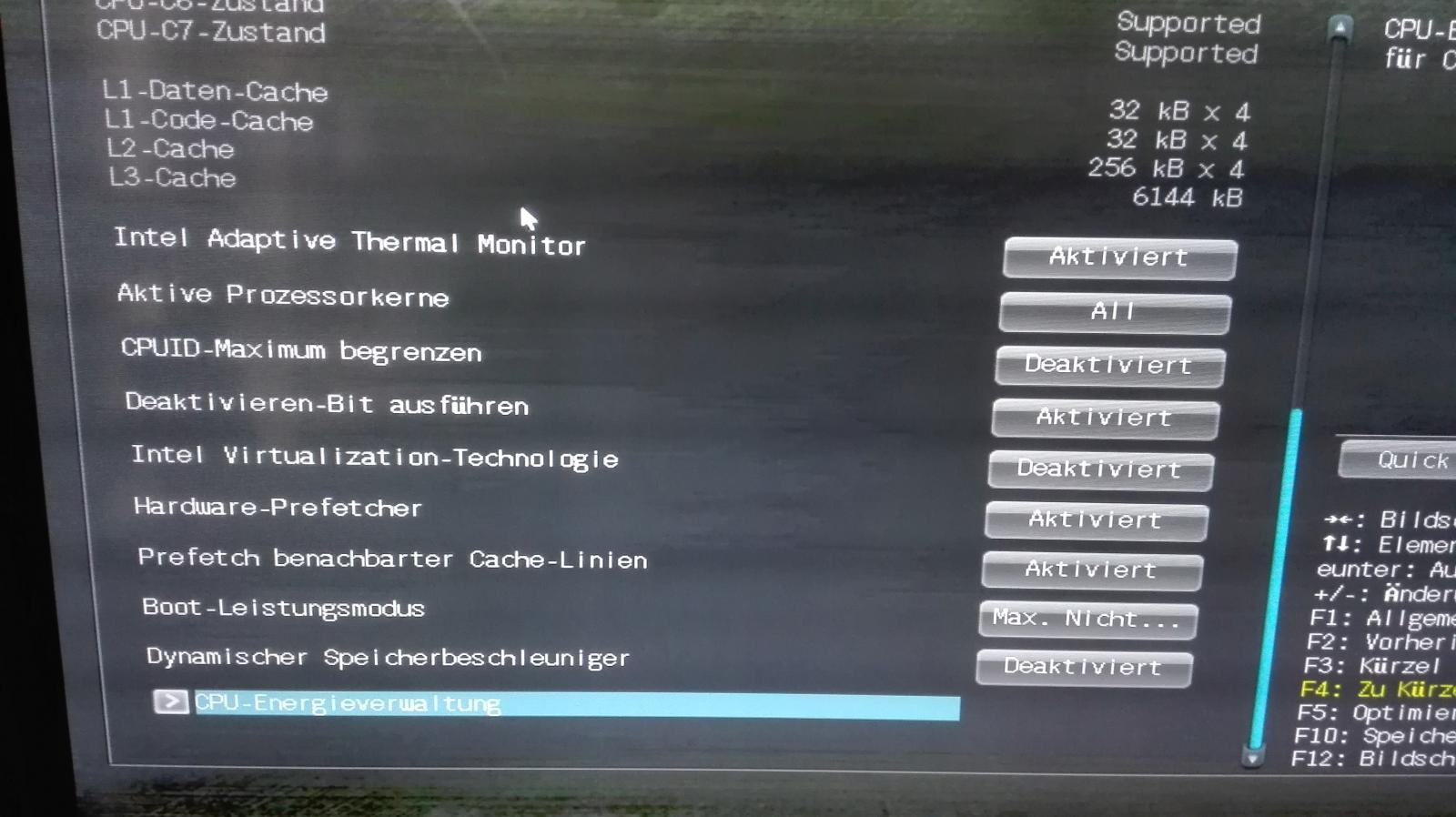

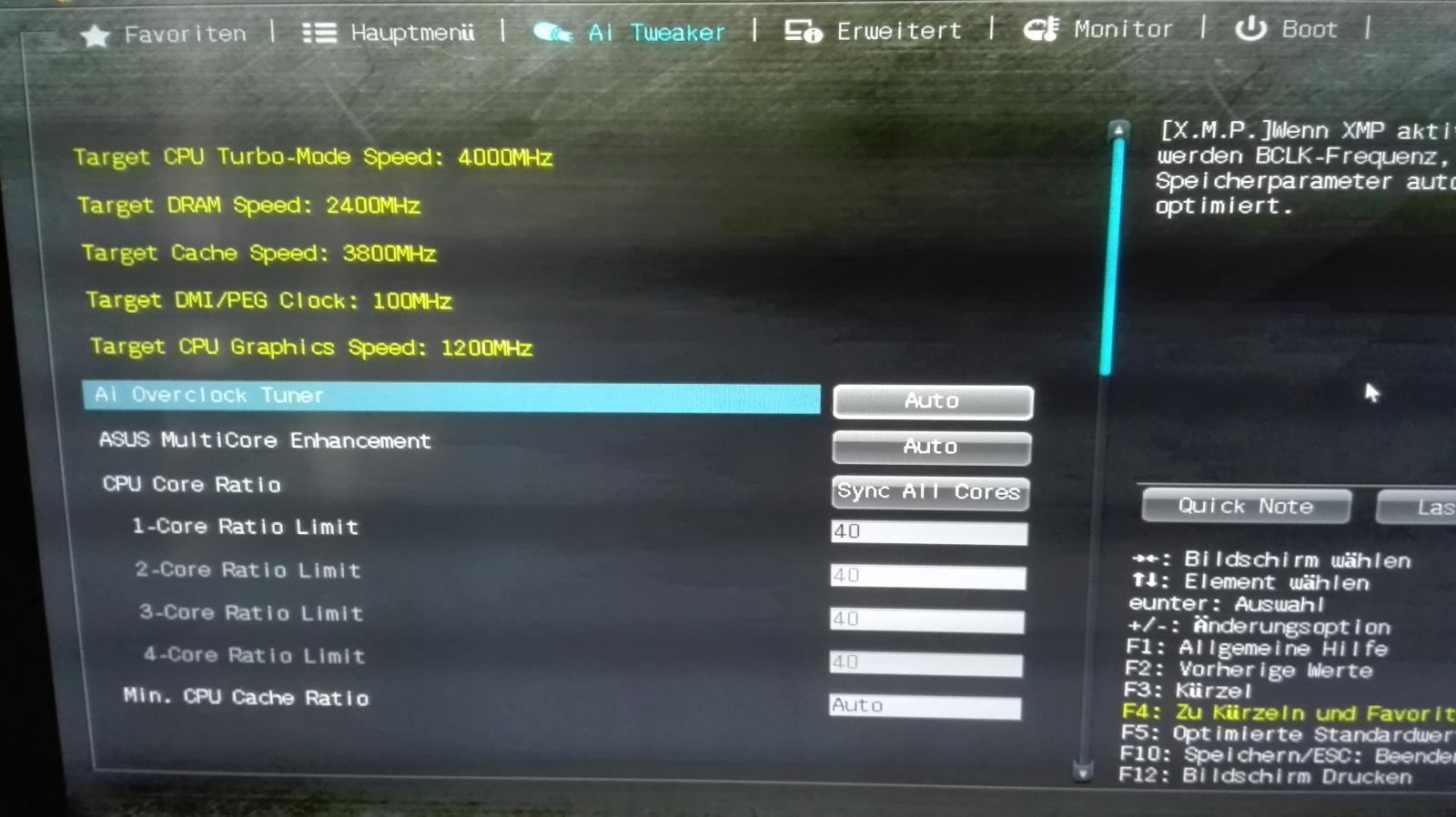

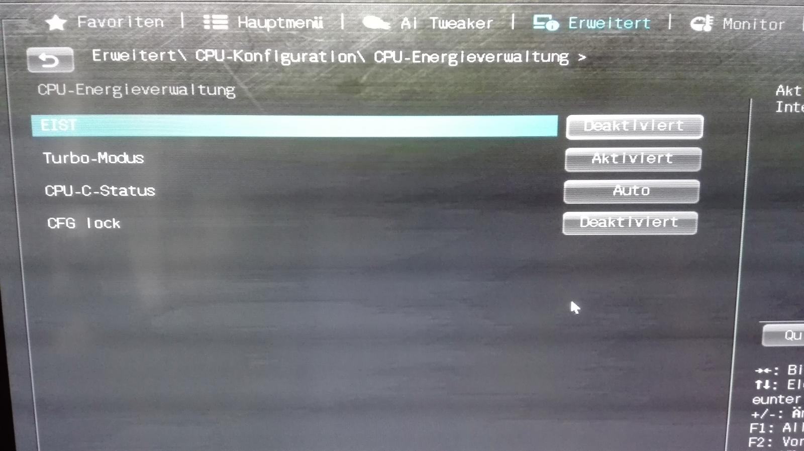

Hier mein Bios, hab die CPU jetzt mit 4Ghz stabil laufen. Mir ist aufgefallen das sich der Turbomodus nicht so wirklich deaktivieren lässt.

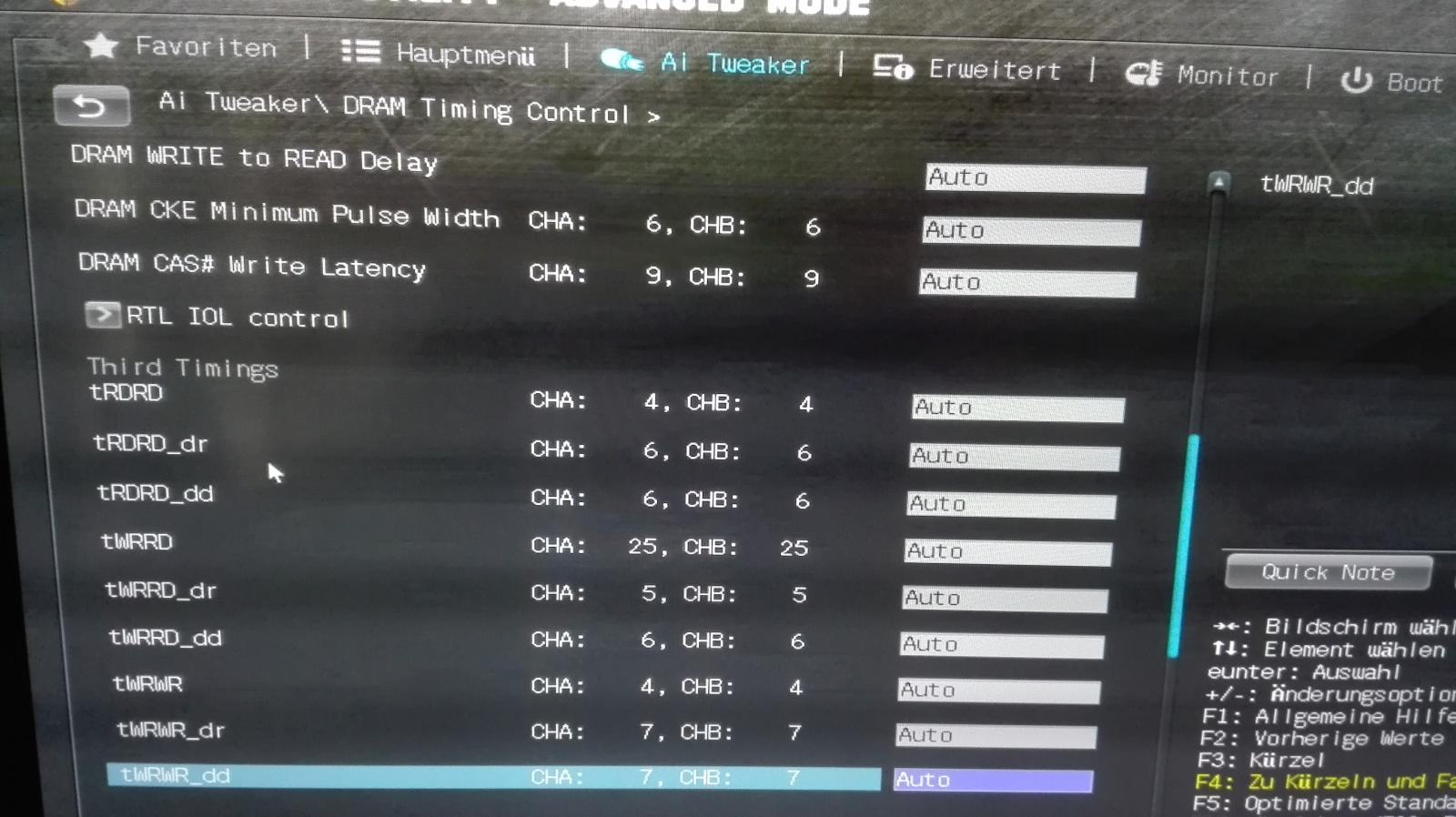

wenn es nicht bootet, könnte an falschen RTL und IOL Timings liegen.
Gibt es eine Möglichkeit in Windows irgendwie die zich Werte für den RAM auszulesen und ggf. sogar ungefähr das Optimum zu ermitteln?
Im Bios gibt's ja ca. 40-50 Werte die ich festlegen kann und vermutlich könnte jeder einzeln falsch eingetrage das Bootproblem auslösen :O
Auf Asus-Boards nimmt man dazu MemTweak, oder schauen, ob der Timing Configurator 2.0.7 von Asrock läuft.
Auf Haswell kann man allerdings nur auslesen. Die richtigen Werte muss man schon im Bios setzen.
Hauptursache für boot-fail sind die RTLs und IOLs - Untermenü öffnen, manuell setzen bei CL10 42-43 - 4-4 oder 43-44 - 4-4
1.Screen - EIST aktivieren
2.Screen - dynamischer Speicherbeschleuniger aktivieren
Ok, also Timings bei 2400 auf 10-12-12-31-2 und die RTL / IOL einstellen.
Bei mir sind die RTL & IOL doppelt, sehe bei dir CHA/CHB D0/D1 und sind insg. 8 bei mir sind 16 habe natürlich genau da den Screen vergessen.
Natürlich muss man die genutzten Channel/Bänke einstellen.
Gott ich Trottel :wall: klar.
Wenn ich zuhause bin stelle ich die Timings und EIST + Speicherbeschl. ein und gucke ob es stabil läuft.

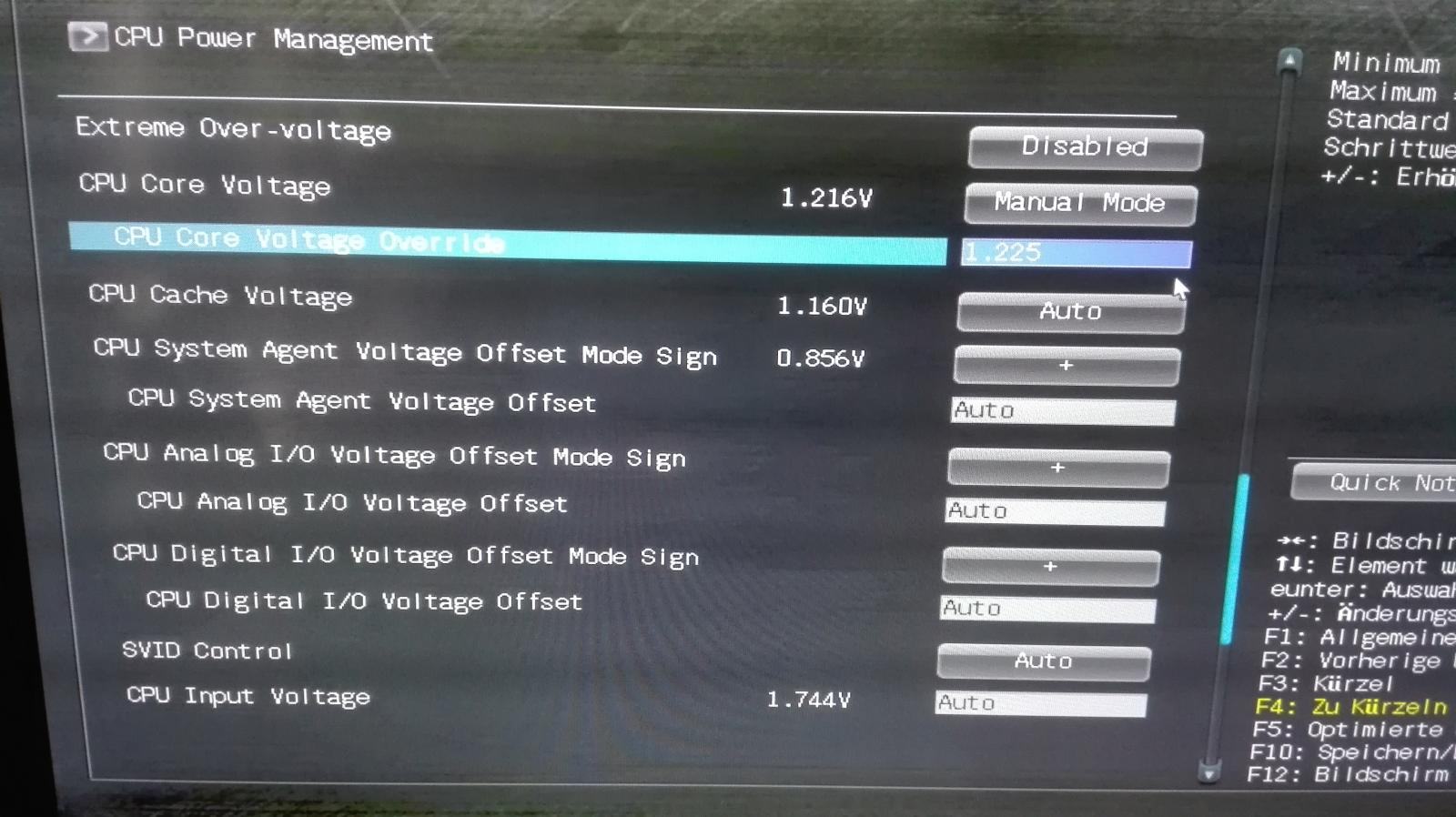

Auf den RAM kam ich, weil mein PC nicht immer sauber bootet. Die CPU taktet derzeit auf 4,25 GHz (1,15v), 3,75GHz Cache (+ 0,170v oder + 0,155v bin mir da gerade nicht sicher) und egal was ich mache, den CPU-Takt bekomme ich nicht um 1MHz höher. Selbst mit 1,3V nicht. Möglicherweise mache ich auch noch was falsch
Angehoben wurden die Spannung über adaptive

Habe nun die Timings angepasst, aber sobald ich was an der RTL/IO einstelle startet der PC nicht mehr. Ganz komisch ist auch ich habe nicht die Möglichkeit den Wert 0 einzutragen es geht nur ab 1 und dann Auto.

Was wäre bei der CPU Cache Voltage das maximum was ich an V geben kann? wenn ich das richtig verstanden habe ist das die Vring und sollter max. 1.35 was aber extrem hoch ist. (ähnlich wie 2.4 für Vcore als maxwert). Habe jetzt mal auf 1.2 gestellt vllt liegen die Abstürze ja an der ring statt der Vcore

Also ich habe auf jeden Fall bemerkt wenn ich Vring auf 1.22 setze läuft es auf jeden Fall stabiler und der Fehler tritt erst später auf.

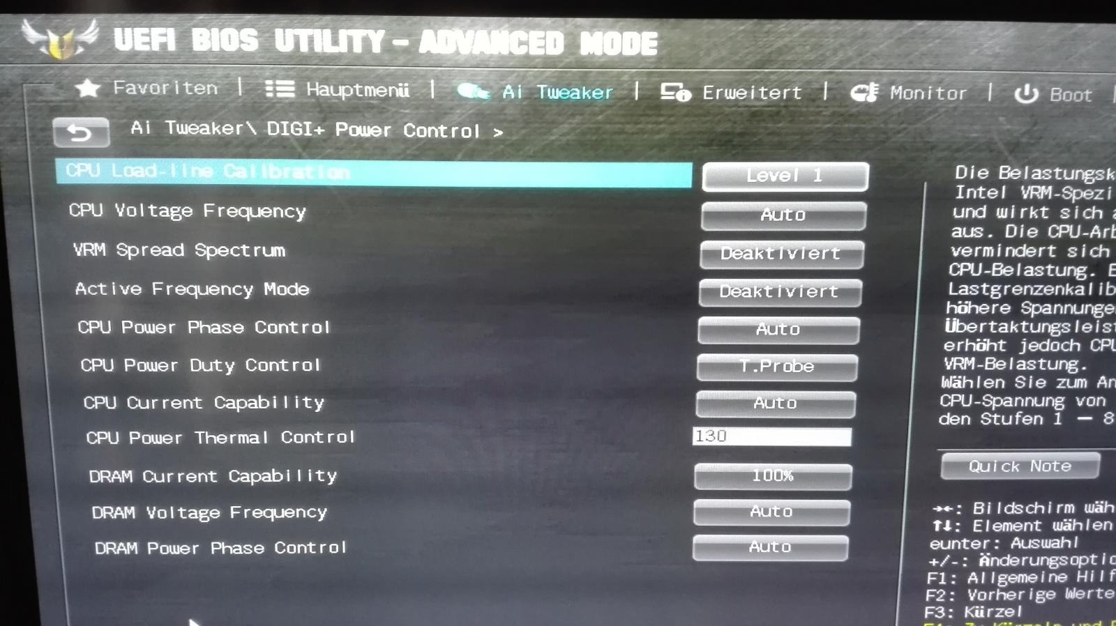

Ich spiele jetzt mal ein wenig mit Vrin rum habe das jetzt auf 1.8 festgesetzt und wenn dann immernoch die Fehler kommen setze ich die noch ein wenig höher und sonst kommt das LLC mal auf Level 2.
