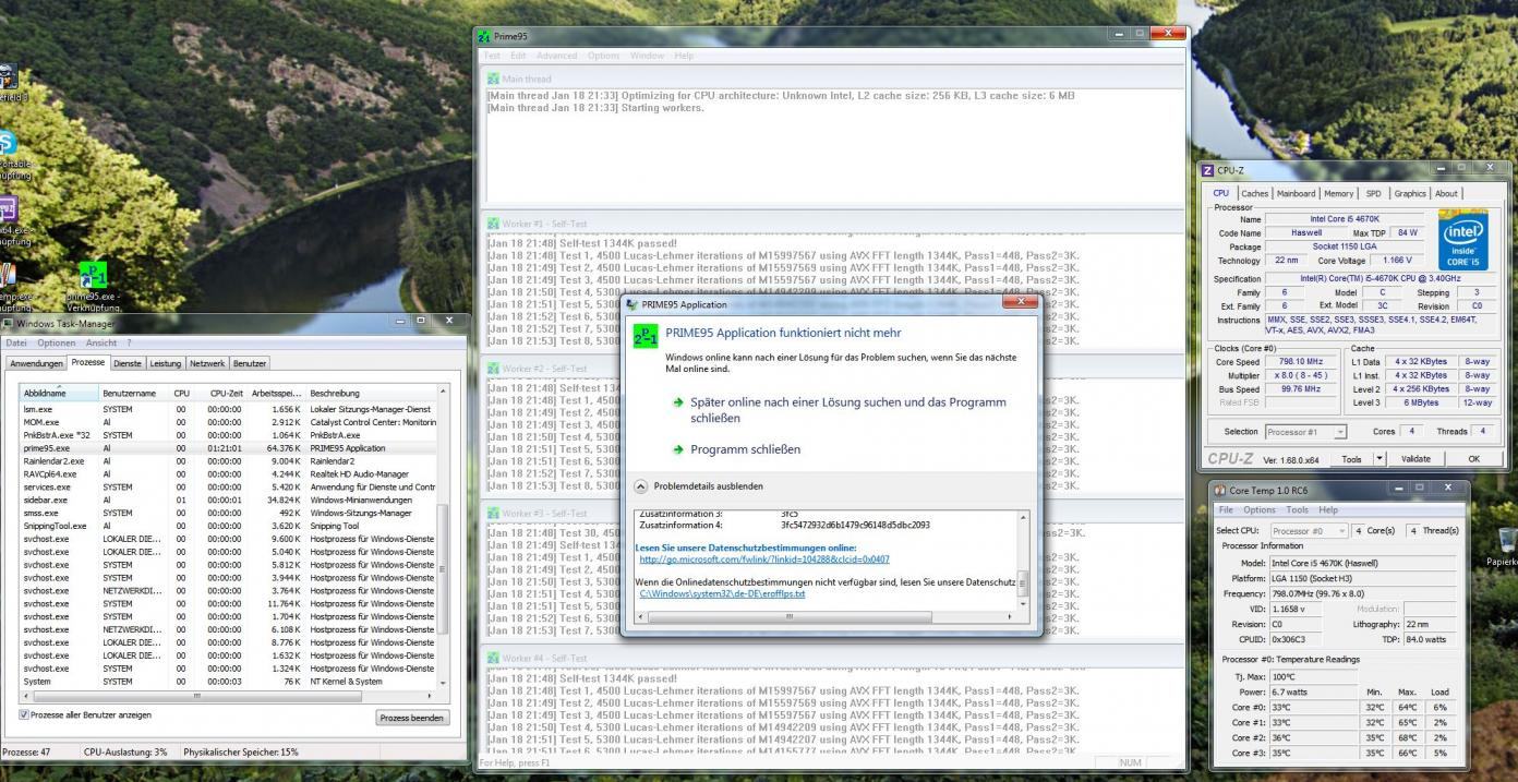

Habe eine Frage zu meinem neuen 4670k.
Was kann dieser Fehler sein, System Agent zu hoch ? Nach 20 min appcrash. Das war jetzt der erste grobe Test mit der CPU.
Als erstes hätte ich die SA in Verdacht, ist wahrscheinlich zu hoch.
Ok, dann werde ich das noch mal mit weniger SA testen. Uncore ist bei 37 und cache bei 1.1.
Vielen Dank :)
Da hast Du ja scheinbar einen schicken Chip erwischt. :bigok:
Uncore 38 ist Standard beim 4670K und 40x Uncore macht der Chip sicher auch easy bei ~ 1.12-1.13V.
Das ist der schöne I5 von dem guten Wiener. Den habe ich mir diesmal geschnappt :d
SA IO A/D war bei dem Test übrigens: 20 30 25. Den uncore werde ich dann später noch etwas erhöhen.

Schau mal wie es mit +0.018 oder +0-016 SA läuft.
Ja und danke für den Tip, werde ich dann als nächstes testen.
