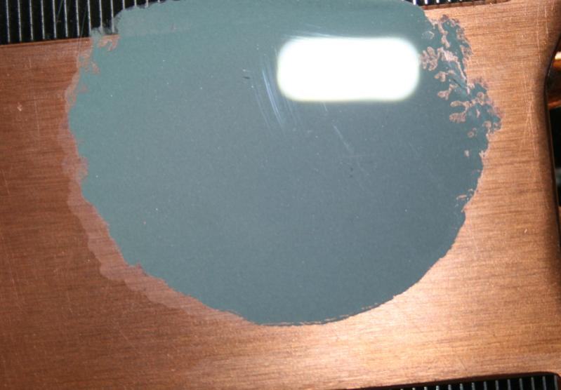

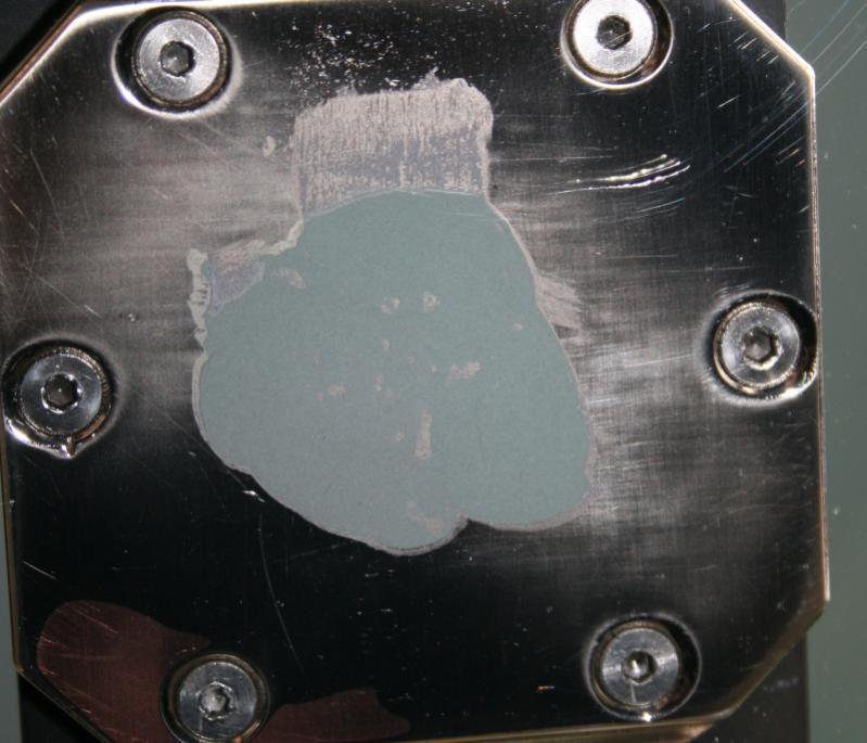

WLP würde ich nicht "dünn drauf machen" sondern einen Klecks in die Mitte und vom Anpressdruck verteilen lassen.
Beim verteilen arbeitet man nur Luftblasen ein.
WLPs hab ich einige getestet, die besten waren Gelid Extreme und IC Diamond. Arctic MX4 ist aber auch sehr gut.
Je nach Test ein zwei K schlechter aber dafür viel einfacher aufzutragen als die zähen Gelid und IC Diamond.
Dünn verteilt - Klecks und "verdrückt"
