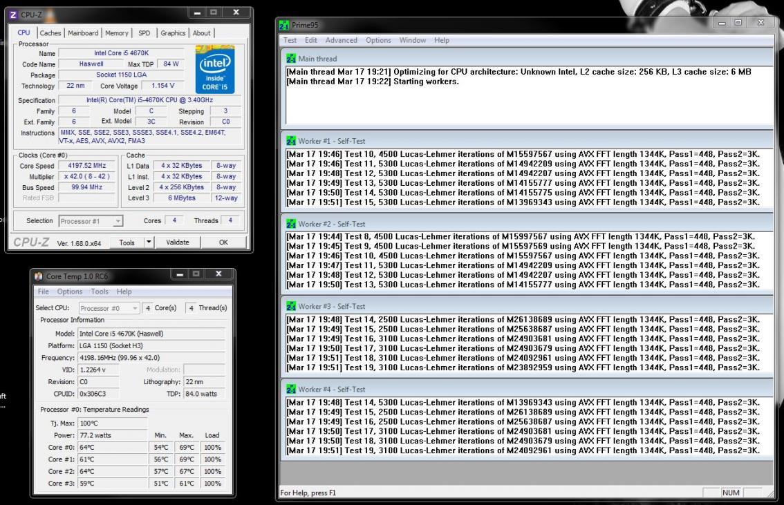

Ich hatte gestern mal das OC Profil 4.2 GHz über das Bios verwendet, allerdings kam mir da die VID ziemlich hoch vor:
Lief aber stabil, auch nach dem Prime Test (ca 2 Stunden Mechwarrio Online gespielt) kein Bluescreen.
Die Frage die sich mir eben stellt ist: kann ich mit der VID vom Screenshot nicht auch 4,5 GHz rausholen.
Ich weiß, dass jede CPU anders ist und dass mir jetzt keiner "ja" oder "nein" sagen kann, aber evtl. kann ja jemand eine Prognose anhand von Erfahrungswerten abgeben =)
Das kann man bei Haswell nie genau vorhersagen.
Es gibt Chips die laufen mit so einer VID 4.5GHz unter 1.2V, andere haben eine Fake-VID von unter 1V und wollen für 4.5GHz 1.3V sehen.
Die Profile taugen wenig, hauen viel zu viel drauf.

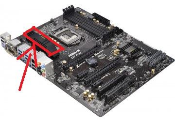

Bei 4,5 GHz überlebt er zwar die ersten paar Durchläufe Prime, taktet sich dann aber runter, weil er zu heiß wird =/
Wahrscheinlich sind die Spawas bei dem Board nicht ausreichend gekühlt.
Falls noch Platz ist, einen Lüfter dran schnallen.
Das Pro4 hat fast die selbe Spannungsversorgung wie das Extreme4 nur halb so viele Phasen.
Bei mir erreicht die Mainboardrückseite bei 1,95VIN und 1,3Vcore der Spannungsversorgung 70°C.
Bei dem Pro4 wäre ich ohne aktive Belüftung auch vorsichtig.
Spannugswandler sind die Dinger hier drunter:
Wenn ja, direkt davor bläst n 140 mm Lüfter luft rein =/
Denke eher der Taktet sich runter weil du in Prime bei den kleinen Ks über 100° kommst :)
Wie definierst du denn " die ersten Durchläufe in Prime" ?
Also durchlauf war falsch, meinte nach den ersten 2 bis 3 tests, ne 100° net aber 84°... dann hab ich gesehen, dass der multi zurückgeschraubt wurde... intel gibt auch an, haswells nicht über 72° laufen zu lassen =/
