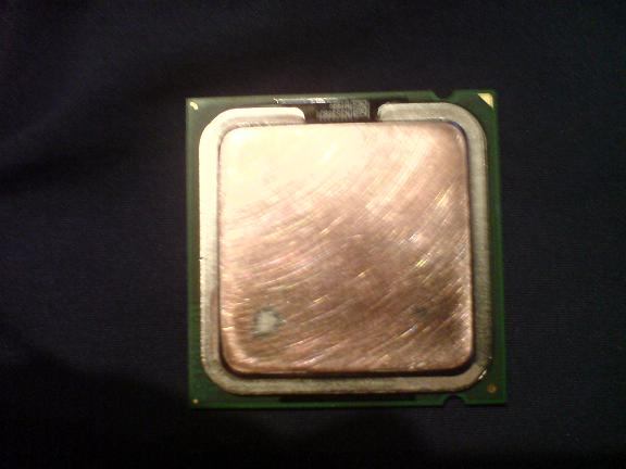

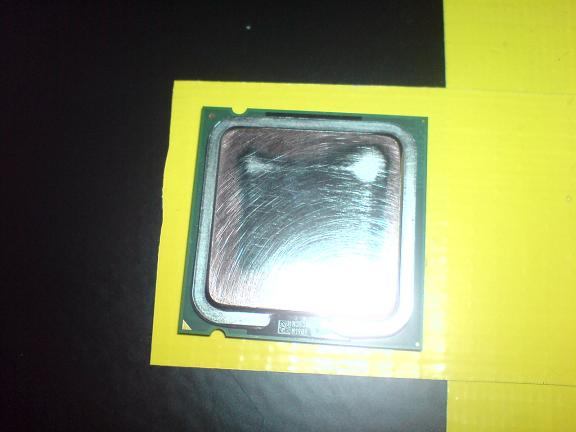

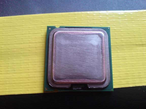

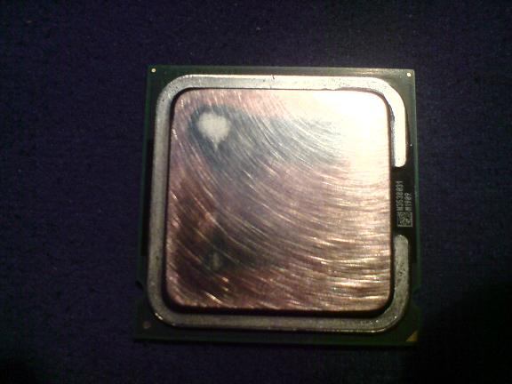

ehm nja soll das heißen, dass mein ergebnis ok ist.
Mir kam es nämlich etwas schwach vor und mein erster Gedanke war "zuwenig geschliffen"
Da ich nach weihnachten meinen C2D in Rente schicken werde dachte ich mir ich könnte ja schonma fürs schleifen üben ^^, den "Kopf" herhalten musste ein alter Celoron xD Angefangen hab ich mit K600 morgen nochma mit 800er und 1200er schleifen dann sollte es passen, mit was und wie Poliert ihr die so auf hochglanz? den letzten fleck da hab ich auch weg bekommen hat aber länger gedauert als gedacht :)
