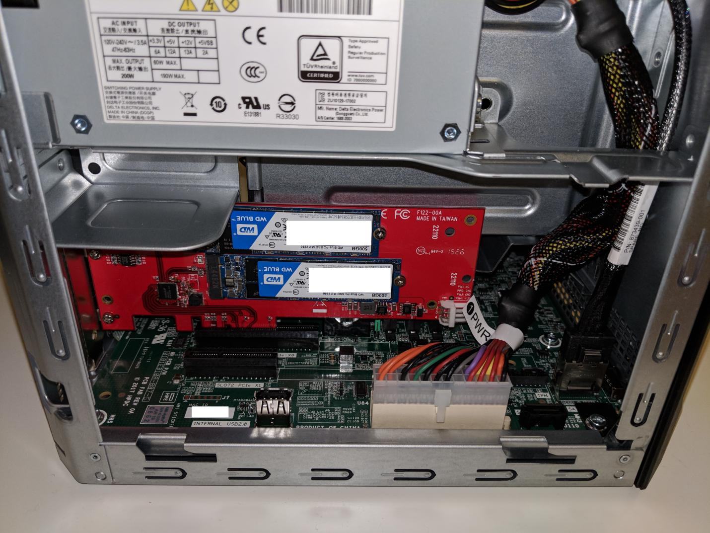

Von diesem habe ich auf S.1 eins gelesen. Er kommt allerdings mit M.2-SATA
Bootet das System direkt von M.2-RAID?
Von Linux SW-RAID ja.
1GB, raid1 mdadm – Darauf ext4 und eingebunden unter /boot
29GB, raid1 mdadm – Darauf dm-crypt mit ext4 und eingebunden unter /
