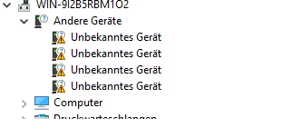

Ich nochmal, ich bräuchte nochmal Hilfe, das was ich hier [Sammelthread] HP ProLiant G10 X3216/X3421 MicroServer - Seite 25 geschrieben habe, kann ich das auf meinem Gen10 X3216 installieren?
Und meine nächste Frage wäre welchen Raid Treiber brauche ich genau für den Gen10 X3216?
EDIT:
Ich sehe auch gerade das noch weitere Treiber fehlen aber welche sollen das sein? (siehe Anhang)
Jetzt habe ich gerade noch ein Bios update gemacht, und seit dem dauert der boot Vorgang doppelt so lange wie vorher. Woran kann das liegen?

@sv3n Also ob du das SPP installieren kannst auf einem Gen10, da habe ich keine Ahnung. Ebenso betreibe ich kein Windows, da ich ein stabiles System brauche. Dennoch kann ich dir bei deinem Treiber Problem helfen. Eigentlich sollte es reichen, wenn du alle Windows Treiber auf der HP Seite nimmst bzw. kannst du auch die aktuellen von der AMD Seite nehmen (Chipsatz für AM3+ und Grafik für aktuelle APUs z.B. Ryzen 5 2400G). Wenn es noch einen Treiber gibt, der nicht erkannt wurde, dann einfach im Geräte Manager auf das jeweilige Gerät klicken und Treiber aktuallisieren, danach den Pfad C:\AMD angeben und suchen lassen. Das fuktioniert zu 100%. Habe es zu Testzwecken auch mal probiert. Wenn es keinen triftigen Grund für Windows 10/Server gibt, empfehle ich Ubuntu Server 10.4 LTS. Darauf dann ein ZFS und eventuell noch Webmin. Für Media dann noch Kodi oder Plex.
Nachtrag zum Treiber. Bleibt einer übrig und wird nicht erkannt, klickst du auf den Treiber -> Eigenschaften -> Details -> und suchst du Hardware-ID. Die google´st du dann. Kann sein, dass du die auch auf einer Lenovo, HP und DELL Seite findest..
Hier ist glaub ich der Raid Treiber. Aber nagel mich bitte nich darauf fest.

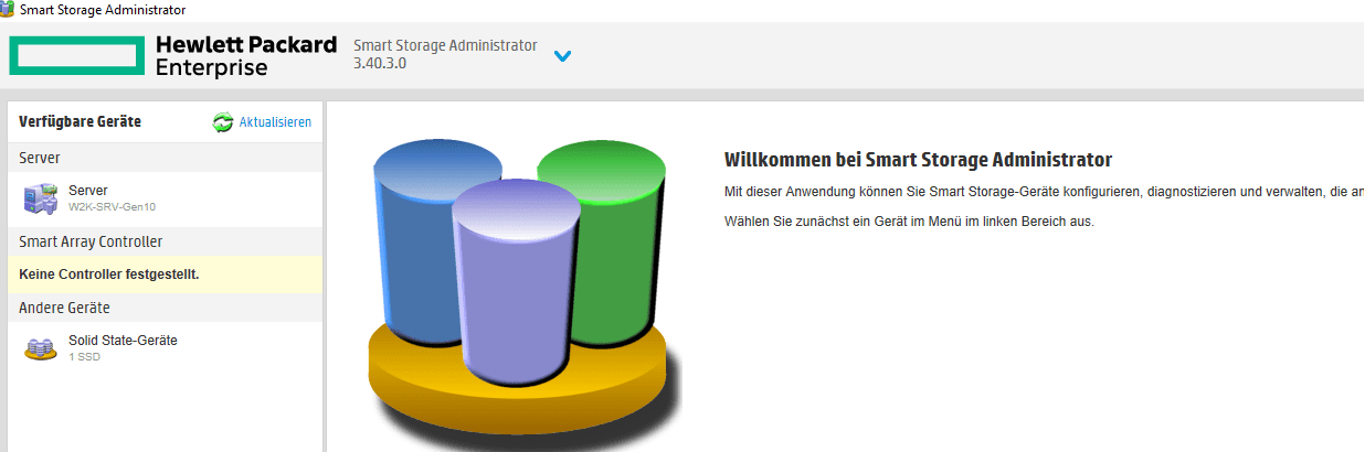

Für euch Experten, habt ihr vielleicht eine simple Antwort.?

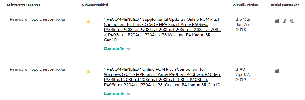

Im Smart Storage Administrator --> Smart Raid Controller sagt/schreibt er mir immer das ich keinen ....
Welchen brauche ich denn? Auf der HP Treiber Seite (für den Gen10) kann ich keine finden. Die die da sind lassen sich unter Windows 2016 nicht installieren.
Bitte um Hilfe.!!

Was genau versuchst du denn? Ich sehe die Bilder leider in der Mobilansicht nicht.
Wenn keinen zusätzlichen Controller drin hast, gehe ich davon aus, das du den In oard Controller nutzt. Das ist ein Marvel. Die Treiber sind aber auf der HP Seite auch für Windows 2016 vorhanden.
Stimmt ich habe nicht total vertan muss ja Marvel sein.
