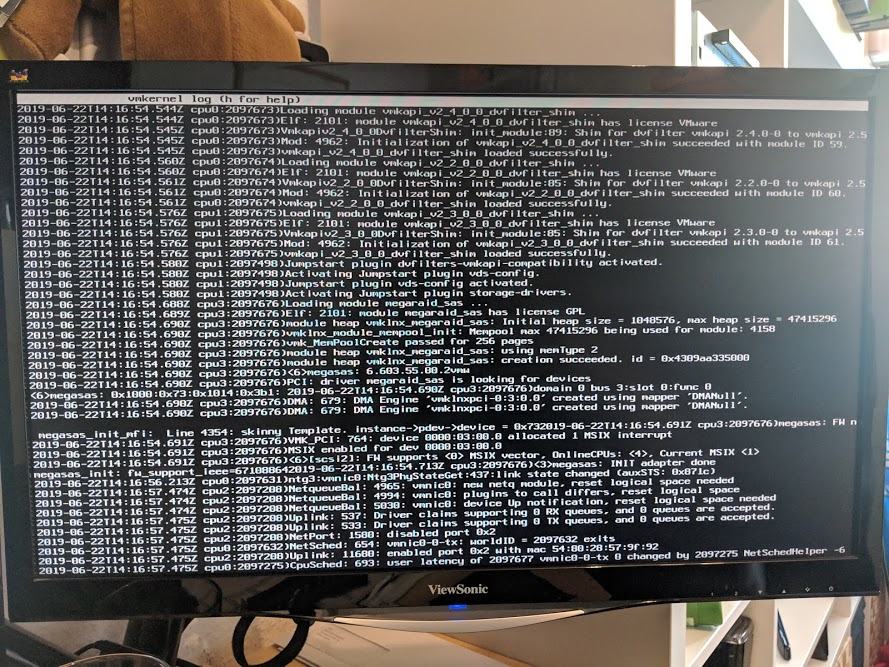

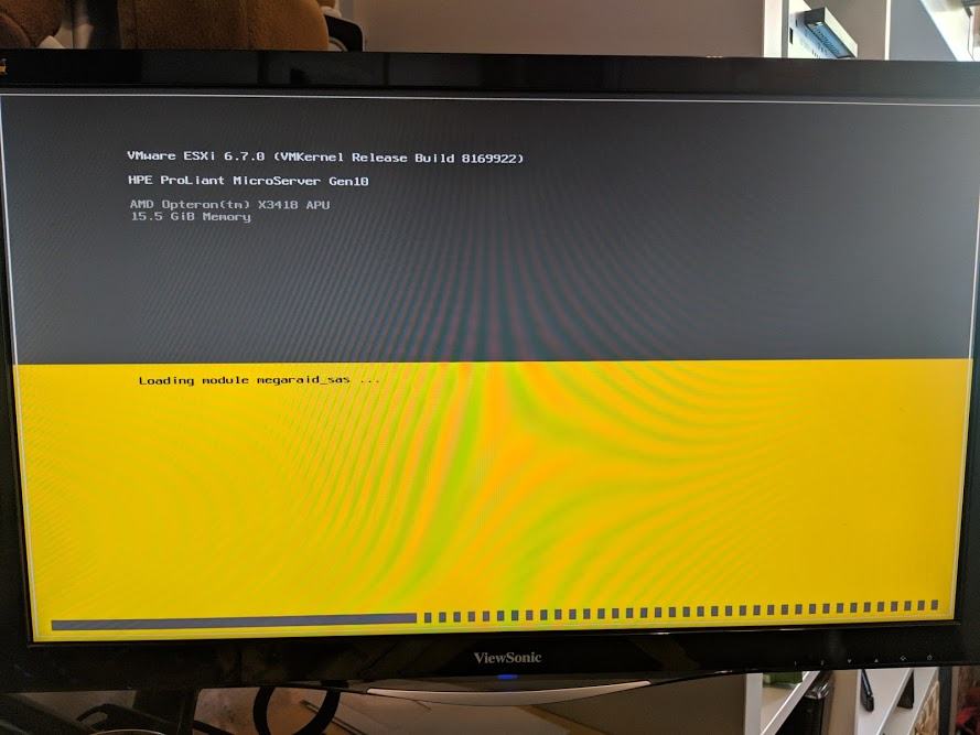

So,
ich habe nun die IBM M1015 verbaut. UEFI funktioniert nicht, bleibt einfach im Boot-Screen stehen.
Im Legacy wird die Karte erkannt, kann auch Booten. Windows Server 2019 startet ohne Probleme.
ESXi, was ich jedoch primär benutzen möchte, verweigert den Start. Egal ob 6.5, 6.7 oder 6.7U2. Der Start, sowie auch das neuinstallieren bleibt mit "loading module megaraid_sas" stehen. Es passiert nichts weiter.
Kann mir hier vielleicht jemand weiter helfen?
Bios vom Server und Firmware vom Controller aktuell?
Das einzige was ich gefunden habe war die "PCI ROM Priority" zu ändern, weiß nicht ob der Gen10 diese Option überhaupt hat.
Davon mal abgesehen, wirst du mit dem M1015 für SSD Hardware-RAID nicht glücklich werden.. Dieser Controller wird meist in den "IT-Mode" geflasht (RAID Funktionen deaktiviert), um ihn für Storage zu nutzen. Du könntest natürlich den All-in-One Weg nehmen.

BIOS vom Server ist aktuell, vom Controller bin ich mir sehr unsicher. Firmware die ich online gefunden habe, waren meist von 2010. Die FW die mir beim Booten gezeigt wird, ist von 2012.
"PCI ROM Priortiy" habe ich auch gelesen, aber nichts im BIOS gefunden.
Unter Windows Server 2019 funktioniert der Controller jedoch. (Habe testweise Win Server 2019 auf einer anderen Platte installiert.)

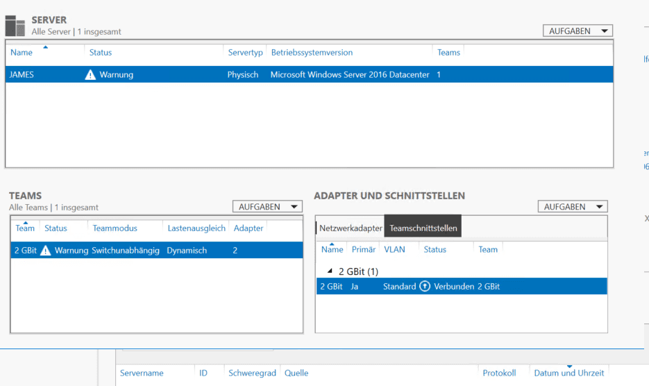

Hallo zusammen,
ich klinke mich mal in die Diskussionsrunde mit ein. Ich habe nun schon seit einiger Zeit einen Gen10 mit einem X3216. Verbaut sind vier Festplatten, zwei 2TB Ironwolf und zwei 4TB Ironwolf, jeweils als Raid1.
Bislang wurde der Server vor allem als Ablageort für Backups gebraucht, d. h. Veeam hat dort sein Repository gehabt und die Clients haben dort alle schön abgelegt. Beide Netzwerkkarten sind mittels Teaming zusammengeschlossen (Full Duplex ist aktiviert auf beiden Karten), beim Hochladen erreiche ich ca. 120 MB/s, was okay ist. Jetzt hat der Server aber auch die wundervolle Aufgabe Videodateien im Netzwerk zur Verfügung zu stellen. Über Netzlaufwerke greifen wir Videos ab, sobald es mehr als 1080p ist, buffern die aber alle zwei Sekunden. Die Lesegeschwindigkeiten liegen im Bereich von 18 - 30 MB/s, was absolut unterirdisch ist. Habe schon Treiber geprüft, andere Kabel genommen, Jumboframes probiert und und und - ich bekomme einfach keinen Speed raus ins Netzwerk. Intern auf den Platten kopieren läuft, es muss also irgendwas mit meiner Netzwerkkonfiguration zu tun haben. Installiert ist Windows Server 2016 Datacenter. Ich glaube langsam, ich sehe einfach den Wald vor lauter Bäumen nicht und die Lösung schreit mich förmlich an. Ich komme aber nicht so wirklich darauf. Hat jemand einen Tipp? Danke!
Läuft es ohne Teaming besser (vorerst Mal eine NIC abziehen). Welcher Switch? Welches Bonding Protokoll ist auf Switch und Server konfiguriert?
Das ist ein Unmanaged Switch?
Mach mal einen Screenshot von Deiner Teaming Konfiguration. Fast jeder Bonding Mode benötigt eine Konfiguration auf beiden Seiten.
Ja ist es, wie gesagt, Bonding noch nie geändert, auch auf unseren anderen Servern nicht. Die laufen problemlos. Screenshot vom Teaming sagt ja nun nicht wirklich was aus, man sieht einfach die beiden Netzwerkadapter die zusammengefügt sind zu einem Team. Die Warnung ist nur wegen dem Versuch, mal ein Kabel zu entfernen.
Was verstehst du an "... jeder Bonding Mode benötigt eine Konfiguration auf beiden Seiten" nicht?

Den Hintergrund meiner Frage sieht man auf dem Screenshot, nämlich "Switch Independent" als Teaming Mode.
Als Active/Standby habe ich das schon verwendet, aber inwiefern Load balancing damit funktioniert, weiß ich nicht. Vernünftige Variante ist für mich immer LACP, was beidseitige Konfiguration erfordert.
Hier mehr Infos zu Switch Independent (auf Englisch stellen): NIC-Teamvorgang-Einstellungen | Microsoft Docs
"Üblich" ist das für Balancing aber nicht.
