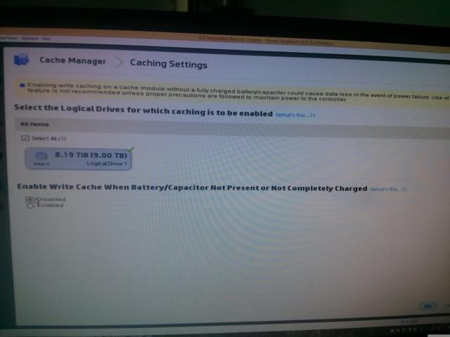

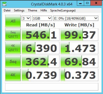

Hallo zusammen,
ich habe eine Frage bzw. ein Problem mit meinem G8 MS. Betreiben tu ich ihn mit dem G1610T CPU, 8GB ECC RAM, HP Smart Array P420 (512 FWBC) und 4x3TB WD Reds
Also Host kommt ESXi 6.0 zum Einsatz. Meine erste konfigurierte VM ist Windows Server 2012R2 (bisher noch keine weiteren angelegt)
Der RAID-Controller und die Festplatten sind ganz frisch gekauft. Ein RAID5-Array wurde über das Intelligent Provisioning angelegt. vSphere erkennt auch ohne Probleme das Array (9TB). Jetzt habe ich einen datastore mit vmfs-5 angelegt und einen Teil meiner Win-VM zugewiesen.
Mein Problem ist nun die mißerable Schreibperformance des Arrays unter Windows über mein Homenetzwerk(Gigabit). Die Schreibrate ist sehr unkonstant. Sie springt immer auf max. 50 MB/s und fällt dann auf 0 MB/s und verweilt da dann kurz.
Habe ich denn irgendwas vergessen zu installieren/einzurichten?

Also die CPU-/Speicherauslastung ist beim Schreibvorgang eigentlich nicht sehr hoch. Die Hauptarbeit läuft doch hier über den P420?!
eigentlich sollte die Hautarbeit über deinen RAID-Controller laufen, es ist jedoch klar, das über vmfs-5 nicht die volle schreib und lese geschwindigkeit erreicht werden kann. passtrough sollte bei dir auch nicht funktionieren aufgrund der esxi version und vorallem des Prozessors.
Falls du noch nicht viel laufen hast. Installiere doch mal direkt w2k12 r2 und dann teste es noch einmal.

@Feitlinger
Mal im Controller geschaut ob der Schreibcache auch wirklich an ist ?
Danke für Eure Antworten.
Was mich allerdings sehr wundert ist, dass die Schreibrate kurzzeitig (zum Teil paar Minuten lang) so auf 60-70 MB/s läuft und dann immer rapide einbricht und bei paar MB/s rumdümpelt :(
Irgendwie vermute ich das bottleneck woanders...

@LichtiF:
Du meinst im BIOS?
hast du überhaupt schon einmal einen benchmark auf der VM gemacht? so kannst du eventuell einen Fehler im Netzwerk ausschließen
Also das Write Cache war in der Tat nicht enabled. Da ich NOCH kein battery pack hab, muss diese Funktion wohl seperat aktiviert werden:
Benchmark habe ich sowohl VOR der Aktivierung dieser Funktion, als auch danach gemacht. Die Werte vorher habe ich leider nicht abgespeichert (Waren aber deutlich schlechter). Die MIT Write Cache (ohne battery pack) sind folgende:
Sind diese soweit in Ordnung? Ist denn das Battery Pack auch für einen Leistungszuwachs von Nöten oder nur für die Sicherheit im Falle eines Stromausfalles?
Im smart array config menü gab es noch eine Funktion "raid 5 degraded mode performance optimization". Sollte diese aktiviert werden?

Das Problem bleibt allerdings das Gleiche. Schreibrate liegt über samba bei 80-90 MB/s, bricht aber nach paar Minuten auf ca. 10 MB/s ein...
ja da hast du natürlich recht das die Karte das übernimmt. Wie gesagt, ich halte viel vom Passthrough. Habe schon oft von dieser einbrechenden Performance gelesen nur nie tiefgründig, da es mich nicht betrifft. Scheint also sehr oft vorzukommen.
@LichtiF
Ist das nicht gefährlich mit den Schreibcache falls Stromausfall ist und man keien USV hat oder so?
