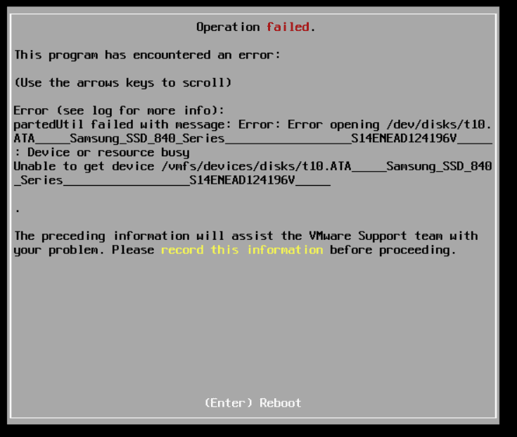

So jetzt bin ich am verzweifeln. Bekomme ESXi (HP Custom 5.5 u2 oder 6.0.0) nicht installiert bzw. zum laufen.
CPU: 1265L
RAM: 2x 8 GB Kingston (gestern Nacht per Memtest auf Fehler überprüft, Test erfolgreich)
BIOS: Ist die neue J06
Controller: SATA AHCI Modus - B120i
Versucht habe ich ESXi auf folgende Medien zu installieren:
Samsung 840 Evo 120 GB (MZ-M7TD) - Die Installation schlägt unmittelbar nach Beginn des Progressbars fehl ("Operation failed, Device Busy"). Es macht keinen Unterschied ob ich die Platte im ODD Schacht oder in einem der Bays verbaut habe
Samsung 840 Evo 250 GB (MZ-M7TE) - Selbes Ergebiss wie bei der 120er
SanDisk Cruzer Fit 64 GB - ESXi lässt sich installieren, bleibt aber immer wieder während dem Betrieb hängen
SanDisk Cruzer Fit 16 GB - Nach der Installation kann von dem Stick nicht mehr gebooted werden, mit formatwithmbr schlägt die Installation fehl
WD Scorpion 160 GB - ESXi lässt sich installieren und dann wird die Platte nicht mehr vom Controller erkannt
Zu installieren habe ich es per iLo und gebrannten CDs versucht. Die ISO habe ich mehrfach heruntergeladen und die MD5s überprüft. Wenn ich ESX auf eine der 2 TB Disks im Schacht installiere geht es einwandfrei. Aber diese möchte ich als RAW durchreichen. Für mich sieht das bei der Installation nach Inkompatibilität der Samsung SSDs und den SanDisk USB Sticks aus, kann das jemand bestätigen? Ich weiß aber dann nciht wie die WD Platte in das Bild passt?

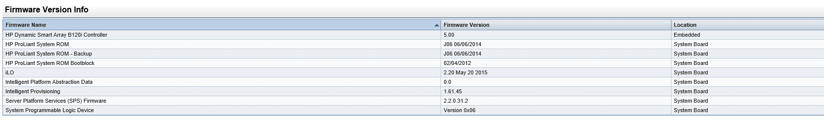

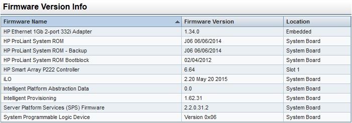

Hallo zusammen, anbei mal einen Screenshot aus dem iLO mit dem aktuellen Firmwarestand, und der mit Absicht nicht aktualisierten NIC-FW, Grund siehe -> hier

@srv / hppmsfan: Schon einmal vielen Dank für eure Antworten. Und vielen lieben Dank zu den BIOS ständen werde diese vergleichen und berichten
Wenn ich nun einfach behaupte dass die SSDs inkompatibel. Und die Sticks optimal gewählt sind, dann erklärt sich mir immernoch nicht warum die WD Platte nach der Installation für den Controller nicht mehr sichtbar ist und nach der Formatierung der Platte diese wieder gesehen wird. Hört sich das nach einem Fehler des MB an oder habt Ihr noch einen anderen Tipp?

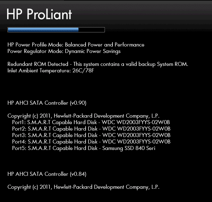

Boot_RAID.PNGBoot_SATA_AHCI.PNGFirmwarestände.PNGFirmwarestände_2.PNGSPP.PNGSSD_Fehler.PNG

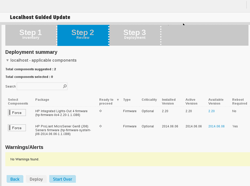

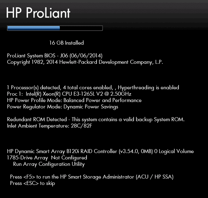

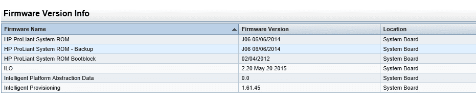

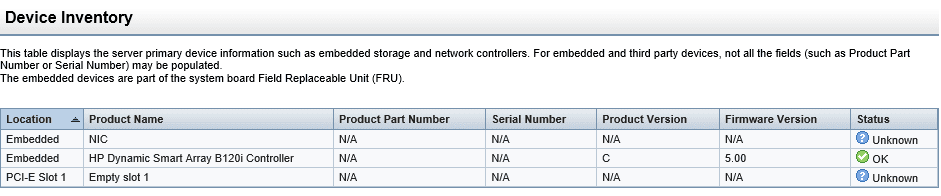

Anbei mal ein paar Bilder; Der SSD Fehler bei der Installation von ESXi egal welche Version egal welche Samsung SSD und die Bootvorgänge und die Firmwarestände...
Des Weiteren habe ich mittels HP SPP 2015.06 versucht die FW der Netzwerkkarte und für Intelligent Provisioning zu updaten aber leider wird mir dies nicht angeboten.
Was mir dabei auffällt:
- Im AHCI Modus hat der Controller eine FW 0.90 und 0.84, kann das jemand bestätigen?
- Meine Intelligent Provisioning Version ist kleiner als eure, sollte aber dennoch keine Rolle spielen oder doch?
- Meine Netzwerkkarte wird scheinbar vom iLo nicht erkannt obwohl diese geht...

@PsYCom:
- Die Versionen im AHCI-Modus sind korrekt.
- Das Intelligent Provisioning würde ich updaten, unter der ersten Seite bei Downloads gibt es einen Link dafür.
- Die wird im iLO erst dann erkannt, wenn ein Betriebssystem installiert ist und die Agentless Management Services geladen sind.

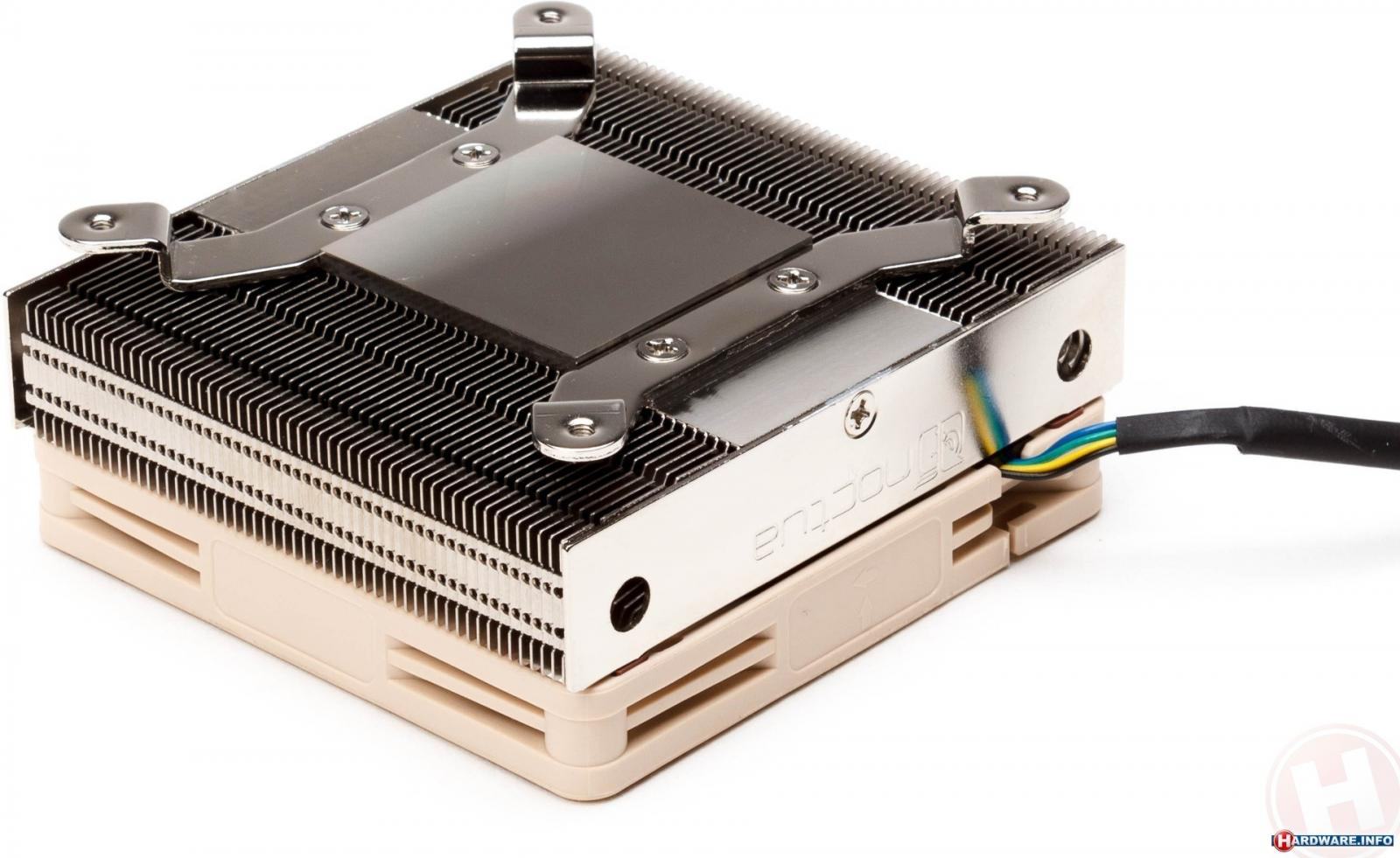

Noctua NH-L9i in Microserver
Hallo zusammen.
Damit es dem E3-1230v2 mit seinen 69W TDP nicht zu warm wird, hab ich den passiven Standard-Kühler gegen eine aktive Kühlung mit zusätzlicher temperaturgeregelter (NTC) Lüfter getauscht. Zunächst wollte ich den allseits bekannten Akaza verwenden. Jedoch hat mich der Noctua NH-L9i
Noctua NH-L9i CPU-Kühler für Sockel 1155/1156: Amazon.de: Computer & Zubehör von Beginn an mehr überzeugt.
Schon allein das etwa doppelte Eigengewicht von ca. 400g im Vergleich zum Akaza mit etwa 220g lies bessere Kühleigenschaften erwarten.
Der Noctua ist zwar schon per se sehr leise, aber um die Lüfterdrehzahl an die CPU-Belastung anzupassen habe ich zusätzlich noch eine kleine NTC-gestützte Lüfter-Regelung verbaut.
Zunächst war mir wichtig, dass der Einbau zerstörungsfrei und komplett rück-baubar sein musste. Auch der wertige Noctua-Kühler sollte dahingehend nicht verändert werden.

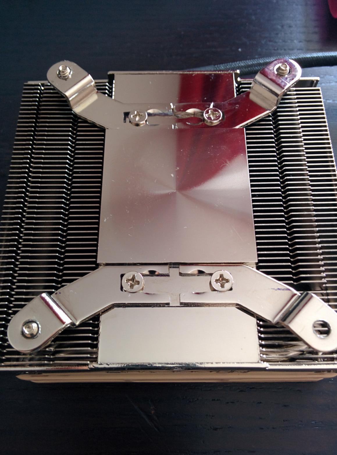

Glücklicherweise hat Noctua die "Befestigungsbügel" lösbar/schraubbar ausgeführt. Außerdem sind letztere über den Noctua Kundendienst als Ersatzteile orderbar.

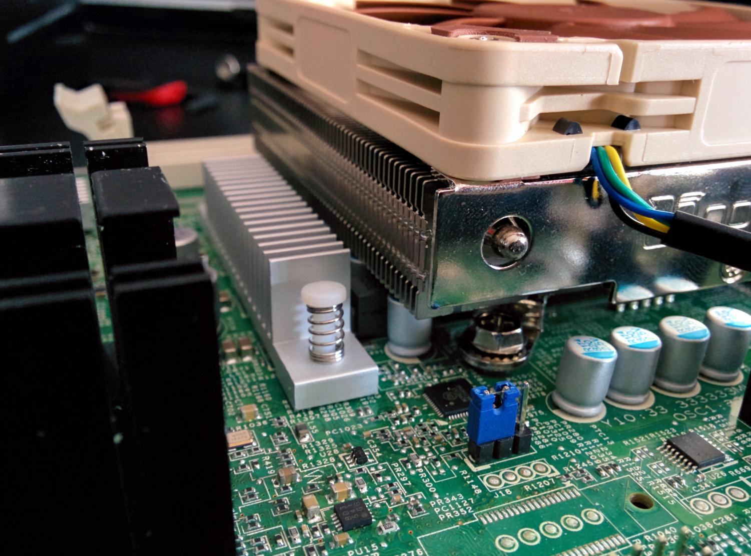

Die eigentliche Herausforderung beim Einbau ist, wie bekannt, das abweichende Einbaumaß von 65x75mm im Microserver. Das Befestigungsmaß des Sockel/Kühlkörpers 1155/1156 ist jedoch 75x75mm.
Der Ansatz bestand nun darin, die beiden Bügel so zu bearbeiten, dass das Einbaumaß auf der einen Achse von 75mm auf 65mm reduziert wird.
Dies wird einfach dadurch erreicht, die Bügel mittig um je 5mm zu verkürzen. Weiters müssen die nun nicht mehr passenden Befestigungsbohrungen versetzt werden.
Ich hab mich hier für "Langlöcher" entschieden. Vorteil: es gibt etwas Spiel zur Justage. Sämtliche Arbeiten sind mit einem Dremel schnell erledigt.
Zuletzt noch die vier Bohrungen der Befestigungsbügel für die Sechskantschrauben zur Montage am Serversockel auf 3,5mm erweitern.
vorher
nachher
Die Montage mit den Sechskant-Schrauben ist zugegebenermaßen etwas fummelig. (Achtung, die Gewindesteigung ist abweichend zu Standard-Schrauben, PC-Gehäuseschrauben passen aber). Ein 6er-Feinmechaniker (Maul)Schlüssel leistet gute Dienste.
Kurzum: ich bin mit der Lösung in jeder Hinsicht sehr zufrieden. Erste Belastungs-Test sind sehr vielversprechend, und das trotz der im Moment hohen Außentemperaturen.

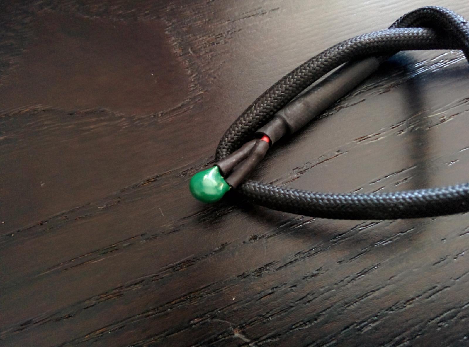

Diesbzgl. zwei mögliche Module:
1.) Conrad Temperaturgesteuerte Lüfterregelung 117323 Bausatz 12 V/DC Temperatur-Regelbereich (°C) +20 bis +70 °C im Conrad Online Shop | 117323
da ist auch gleich ein kleines Gehäuse dabei.
2.) Thermoregelung NMT-3 - NoiseMagic GmbH
Dieser ist im Microformat direkt an eine Schraube des Lüfters montierbar (vgl. Einbauanleitung).
Der NTC-Widerstand (oben sprach ich fälschlicherweise von PTC, ist korrigiert) wird zwischen die Kühlrippen des Kühlkörpers geklemmt.
