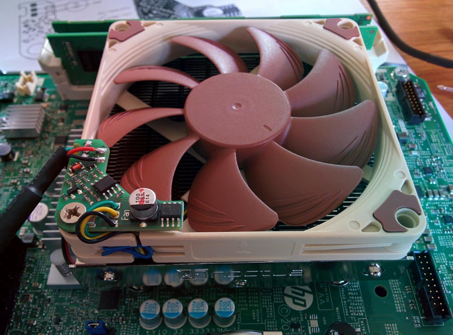

2.) Thermoregelung NMT-3 - NoiseMagic GmbH
Dieser ist im Microformat direkt an eine Schraube des Lüfters montierbar (vgl. Einbauanleitung).
So, ich zitiere mich mal selbst :cool: und reiche noch einige Infos bzgl. Temp.-Steuerung nach.
Der (fast)* finale Lüfterumbau ist auf den Fotos zu sehen.
Als am elegantesten hat sich bzgl. Lüftersteuerung die o.g. "Thermoregelung NMT-3 - NoiseMagic" erwiesen.
Winzig klein, leicht montierbar direkt am Lüfter und kein weiterer Kabelverhau.
Den NTC/Temperatursensor habe ich direkt an den Kühllamellen verortet. (vgl. Fotos)
Der NMT-3 hat einen Regelbereich von 28-42 °C. An den Kühlrippen war bei Vollast des XEON E3-1230v2 (ca. 30min, Prime95, Umgebungstemp ~26°C)
eine Temp. von max. ~41,8°C zu messen (Voltcraft Multi-Thermometer DT-300).
Mit anderen Worten: der Lüfter läuft quasi mit voller Drehzahl bei voller Belastung, unhörbar im Idle/Teillastbereich und max. Volumenstrom (hörbar) bei Vollast.
Also fast perfektes Regelprofil. :banana:
Die Kern-Temperaturen lagen bei etwa ~70°-73°C (Coretemp). IMHO sehr zufriedenstellend.

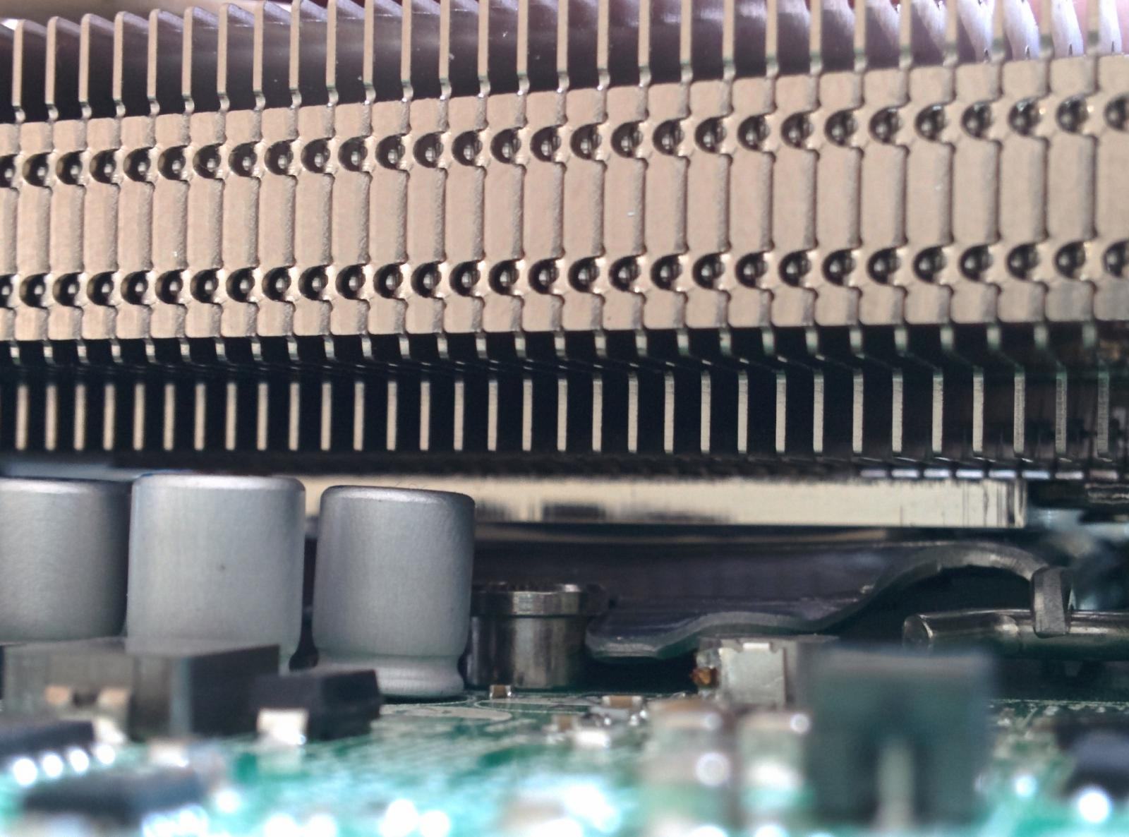

*Zuletzt noch das Aber. Erst beim Einschub des Mainboards ins Gehäuse fiel mir auf, dass der auf der Sensor-Platine verbaute Kondensator minimal anstößt.
Aber eben genug um den Einschub zu verhindern. Unterhalb des Gehäuse-Lüfters ist nämlich ein Art Fals, der die "Lichte-Höhe" unnötigerweise um wenige mm reduziert. :wall:
Alternativ könnte man evtl. den mitgelieferten dünnen Distanzring weglassen um die fehlenden mm beim Einschub zu bekommen (ungetestet).
Weitere Variante: die vorhandene, seitliche Schraube am Noctua-Kühler verwenden zur Befestigung des Platinchens.
Ich habe die Platine einfach umgedreht verbaut und so den Kondensator nach unten schauen lassen; sieht nicht ganz so schick aus, aber seis drum. :stupid:
**Das letzte Foto zeigt übrigens noch ein Closeup vom Sockel/Kühler. Liegt also schön plan auf.
