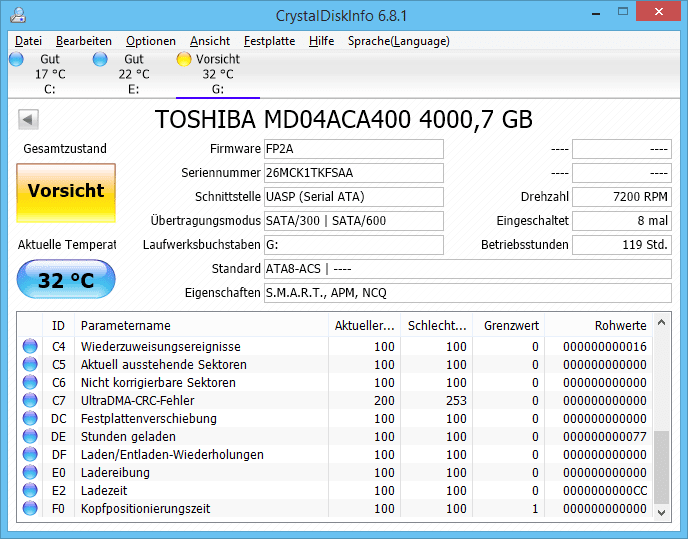

ich hatte aber auch vor dem Einbau in den Server die SMART-Werte überprüft, und demnach hatten die noch keine Betriebsstunden auf dem Buckel und keine Fehler. Erst nach Inbetriebnahme tauchten die Fehler auf.
Also wenn das Recertified-Festplatten waren, dann hatten die auch die SMART-Werte zurückgesetzt
SMART-Werte zurücksetzen? Sowas ist mir noch nicht zu Ohren gekommen. Intenso ist aber eine Produkt-Marke, kein Hersteller, die kaufen sich Hardware ein, gerne auch B-Ware bzw. recertificated ein.
du siehst doch an dem Bild dass meine letzte Intenso-Platte erst 119 Betriebsstunden hat - wenn man den SMART-Werten Glauben schenken kann.
So oder so, die Intenso-Platten sind Schrott
