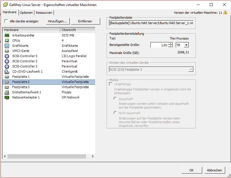

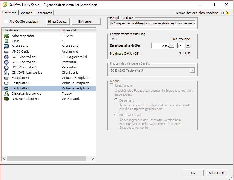

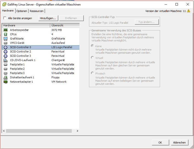

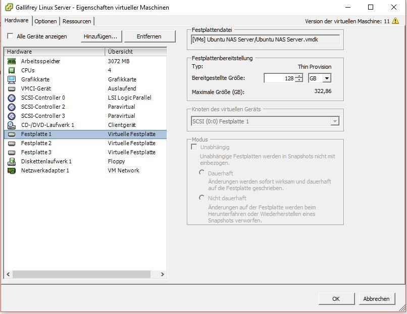

der "SCSI-Controller 1" steht auf "LSI Logic Parallel", stell den mal auf "VMware Paravirtuell" oder "LSI Logic SAS" um, die emulierten Parallel-SCSI haben Probleme bei Parallelen Zugriffen. Außerdem scheinen beide virtuellen Festplatten auf der gleichen SCSI-LUN zu hängen, ändere bei einer mal den "Knoten des virtuellen Geräts" (das dürfte so wie es ist eigentlich gar nicht funktionieren, könnte für die langsame übertragung zwischen den beiden verantwortlich sein).
Obiges sind beides Änderungen die nur bei ausgeschaltener VM getätigt werden können, SCSI-Controller tauschen ist außerdem mit etwas basteln verbunden. Ich würde daher empfehlen erstmal den Geräteknoten anzupassen und zu testen
Hey Tgt79
Danke für deine Antwort.
Ich habe nun mal die SCSI Controller angepasst und auch die Platten auf eigene Knotenpunkte gesetzt. Anbei die Screenshots
Leider war das noch nicht des Rätsels Lösung. Ich habe auch mal versucht von beiden Platten auf die SSD zu kopieren. Geschwindigkeit ist die gleiche.
Hast du vielleicht noch eine Idee, woran das liegen könnte? Oder habe ich das womöglich falsch eingestellt?
Ist zwar nicht ganz das was ich meinte (SCSI 0:0 ... 0:3 anstatt 0:0 ... 3:0 und den parallel ganz raus), sollte aber keinen Unterschied machen. Mir ist bei deinen hdparm werten allerdings noch aufgefallen, dass deine buffered reads ziemlich niedrig sind. ist das immernoch der fall? Ansonsten würde mir noch generell abgeschaltener/write-through cache im b120i oder misaligned filesystem einfallen, oder rsync ist mit --verbose ausgabe einfach extrem langsam (kann ich z.Zt. leider nicht testen). Wie sieht den normales Kopieren von der Geschwindigkeit aus?
