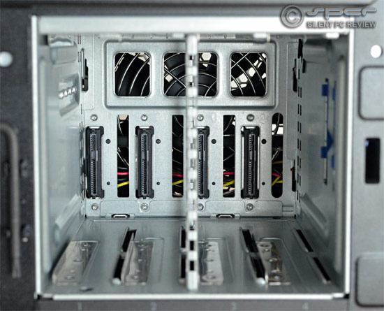

Und gleich ne Frage zum P410:
Kann der im Würfel per P410 auch SAS-HDs in den normalen HD Käfigen ansprechen ???
Ich hab anscheinend den Zusammenhang SAS/SATA noch nicht ganz begriffen ;-)
SAS/SATA sind normalerweise kompatibel - zumindest wenn Du einen SAS-Kontroller hast, gehen regelmäßig auch SATA-Platten. (Umgekehrt aber nicht!) Das Einzige, was eventuell beißen kann, sind die physischen Stecker, die sind nämlich etwas anders (SATA hat die diese "Pins"). Die Buchsen im MS haben aber die nötigen Aussparungen, damit auch SATA-Platten passen.

Also könnte (mit P410/P420) auch eine bzw. 4 SAS platten passen ?
Sollte! Jedenfalls hat wohl hier jemand einfach die Backplane mit dem mitgelieferten Kabel in einen SAS-fähigen Controller (M1015) gesteckt und es lief. Wenn es bei Dir dann nicht geht, liegt's am HP-Controller/HBA... ;)
Ja, läuft bei mir...

SAS Platten funktionieren mit dem HPSA P212/256 und der verbauten Backplane.
Der B120i kann kein SAS.
