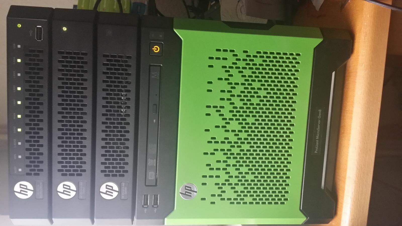

So, sieht mein Türmchen z.Z. aus:
Du willst nicht zufällig einen Switch verkaufen :d?
