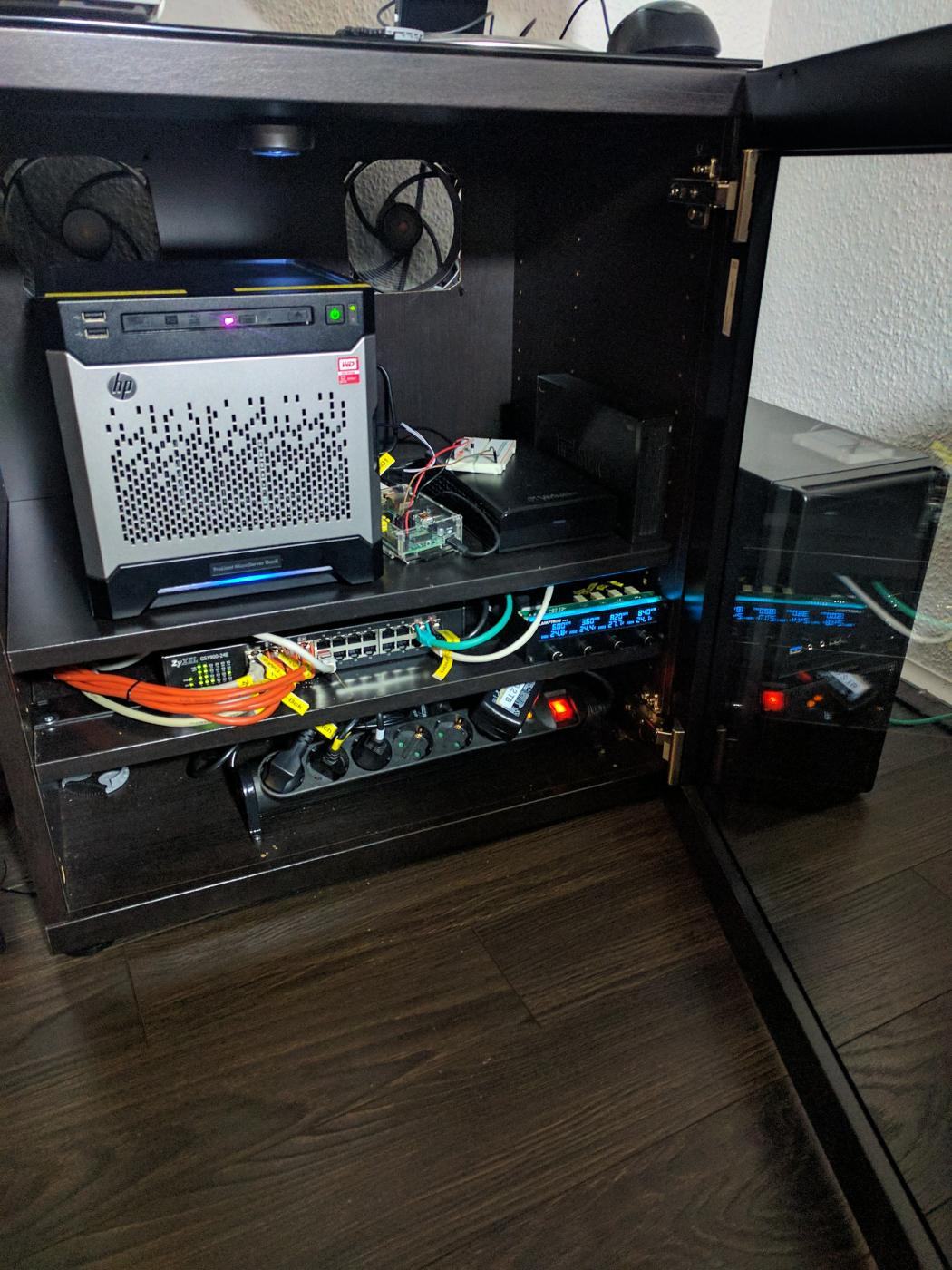

Ich bin noch das Ergebnis des IKEA Wohnzimmerschrankumbaus schuldig.
In der Rückwand sind 4 140mm Lüfter. Die unten pusten rein, die oben pusten raus.
Das ganze wird über sie blau leuchtende Luftersteurung geregelt. Dafür die Kontrolle von unterwegs misst zusätzlich ein raspberry pi (der in der dmz hängt) die Temperatur und schreibt die auf ne simple Webseite. Neben den Würfel kommt demnächst noch die USV.

Genau. 40 cm Tiefe.
Wenn das geraffel nicht im Keller sondern im Arbeitszimmer steht macht sich das deutlich besser.
Hier nochmal ohne die spiegelnde Tür
Da wäre ein kleiner ESP8266 vielleicht auch eine Überlegung wert gewesen ;)

Den raspi hatte ich hier eh rumliegen. Vielleicht übernimmt er ja noch irgendwelche anderen Funktionen

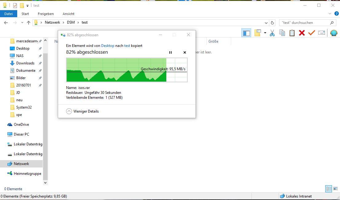

ich hab jetzt mal XPenology installiert und nen Transfer gestartet im ersten moment sehr geil aber dann bricht es ein :/
