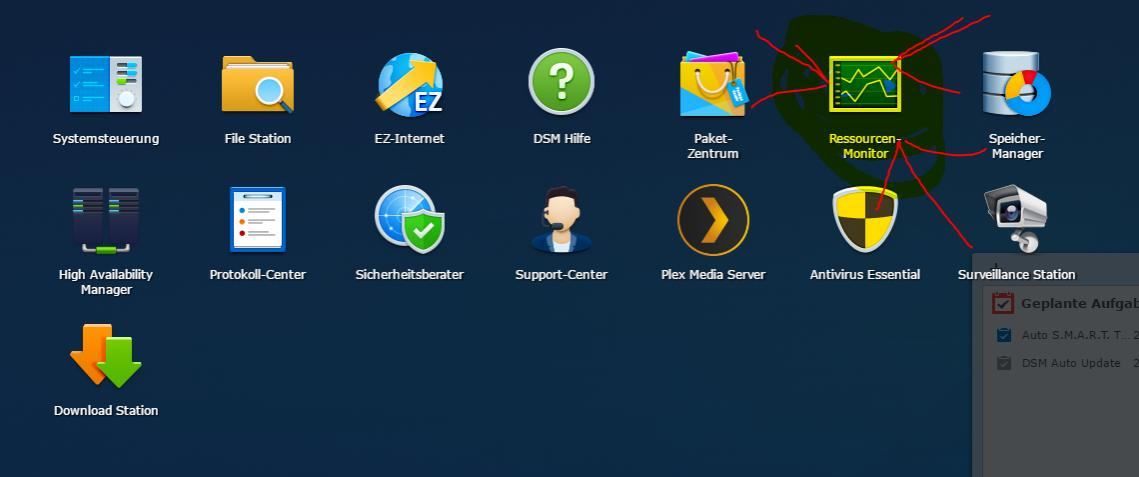

MicroCance wo genug seh ich das sorry bin noch verdammt neu in dem thema ESXi usw.
Weboberfläche der Synology
PS: Hätte gerade 15min Zeit, kannst mir per PM ne TeamviewerID+PW schicken, dann gucken wir uns das gemeinsam an.

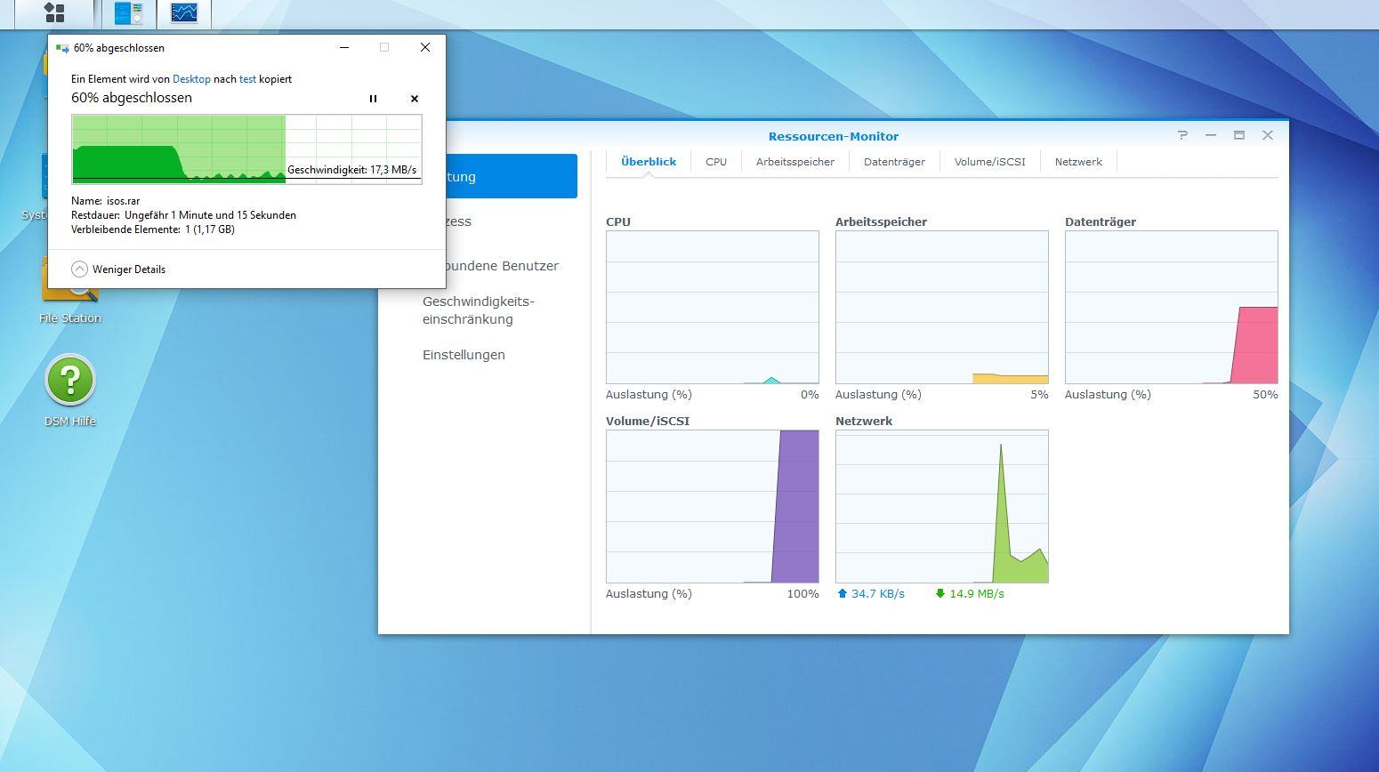

Also da ich das per ESXi laufen hab glaub ich hier ist mein flaschenhals ... du hast das ganze ja Direkt oder?
EDIT:
Problem behoben hab jetzt SCSI auf VMWARE geändert und wolla läufts voll durch
