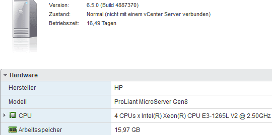

Das ist auch richtig. Die Updates erfolgen dann über die regulären VMware Veröffentlichungen. 6.5.1 war nicht korrekt, 6.5.0a und jetzt aktuell 6.5.0d. esxihpe1.PNGesxihpe2.png
Gefunden im Netz: https://tinkertry.com/easy-upgrade-to-esxi-650a
