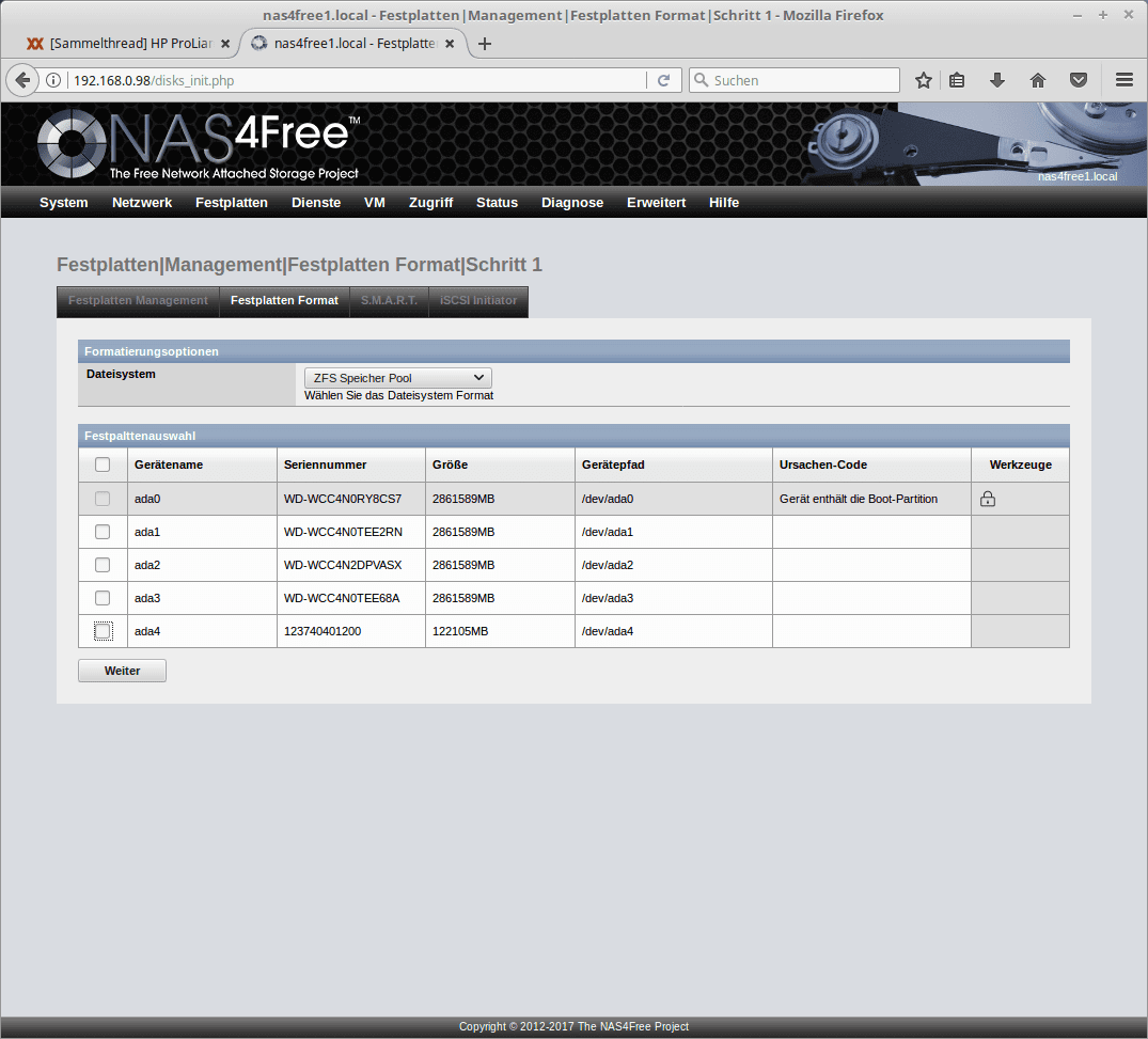

Ich bin jetzt beim Einrichten des RaidZ-Systems und komme an einer Stelle nicht weiter. (s. Foto unten)
Der ZFS-Pool soll aus den ersten 4 Platten bestehen, die 5. ist die System und Bootplatte (die SSD)
Blöderweise wird aber ada0 als "Bootplatte" angesehen und sie kann darum nicht in den Pool übernommen werden.
Was kann das nun wieder sein. Ich habe sie nochmal aus dem G8 entnommen und extern drauf geschaut, nichts! Sie ist wie die anderen ratzeputze leer (klar, ist ja nagelneu aus der Tüte).
Die Plattenzuordnung ist hier beim G8 definitiv wesentlich bescheuerter gelöst als beim G7. Dort konnte man im BIOS jede Platte an jede Postion schieben. Beim G8 ist das einfach nur - Kacke! - :(

Ich habe jetzt eine Radikalkur gemacht. Zunächst nur zum Test, mal sehen was damit geht.
Ich habe kurzerhand den SATA-Anschluss von Bay1 abgeschraubt, an diesem dann den SATA-Port nebst Strom vom Board angesteckt.
An den abgeschraubten SATA-Anschluss habe ich die SSD angestöpselt, so entfällt auch das Gehampel mit dem Bootstick.
Gerät bootet und ich kann alle 4 Platten als ZFS-RaidZ schalten.

ich habe mit meinem G8-Problem jetzt erstmal die Notbremse gezogen:
Zunächst SATA1 wieder an den Einschubschacht 1 geschraubt, die SSD hängt wieder am SATA5. Dann im BIOS auf Smart-Array umgeschaltet und die Platten auf Raid0 eingestellt.
Im Raid0 konnte ich dann zwar nas4free booten (mit Bootstick), doch das RaidZ war natürlich zerrupft. Die automatischen Reparaturfunktionen legten sich die Karten, das war zu erwarten.
Wat nu? Entweder als Embeddet auf einen USB-Stick installieren oder auf Platte in Schacht 1 verzichten. Wobei ich mir fast sicher bin, dass es im Embeddet-Modus mit dieser auch gehakt hätte, da sie ja auch dann noch ada0 ist. Nas4free markiert offenbar jede ada0 als "BOOT", doch versucht habe ich das nicht.
Ich habe den SATA-Controller jetzt auf "SATA legacy" gestellt, nochmal gebootet und wieder ins BIOS. Dort dann bei "Boot-Controller" (oder so) den jetzt sichtbaren 2. SATA-Controller an Position 1 geschoben. Neustart und es wird direkt von der SSD gebootet.
Jetzt das noch immer vergurkte RaidZ repariert (neu einlesen lassen) und alles ist gut. Sogar die testweise aufgespielten ca. 1,5TB an Daten sind unversehrt :d
Die Platten laufen jetzt nicht mehr im AHCI-Modus, mal sehen inwieweit sich das auswirkt.

@old-papa: Genau so hätte ich es auch gemacht, mit SATA Legacy und Bootcontroller korrekt setzen.
Diese Einstellung teilt den onboard 6 Port SATA Controller (von dem eh nur 5 nutzbar sind) auf in
Controller 1: Die 4-Ports am MINI-SAS Stecker und
Controller 2: Die letzten 2 Ports, von denen nur der eine als ODD nutzbar ist.
Tja, aber warum der 2. Controller nur bei Legacy sicht- und verschiebbar ist, wissen wohl nur die HPianer. Auch, warum man nun nichtmehr die Plattenzuordnung verändern kann. Beim G7 ging das ja noch.
Und das zu allem Übel nas4free sich nicht davon abbringen lässt ada0 als Boot zu markeiren, ist der Hammer!

Na dann schau aufs Foto... ;)
Das das derzeit nur eine relative Anzeige ist, ist mir auch klar. Bisher habe ich immer nur bis max. 50% gefüllt.
