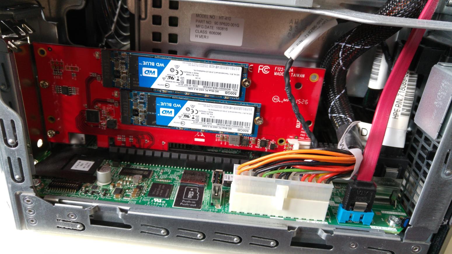

Schaust du hier: [Sammelthread] HP ProLiant G8 G1610T/G2020T/i3-3240/E3-1220Lv2 MicroServer - Seite 248
(Läuft gut, aber ich werde das komplette Set auf dem Marktplatz verkaufen weil ich auf M.2 SSDs umgestiegen bin)
Im G8 mit PCIe Adapter?
