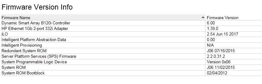

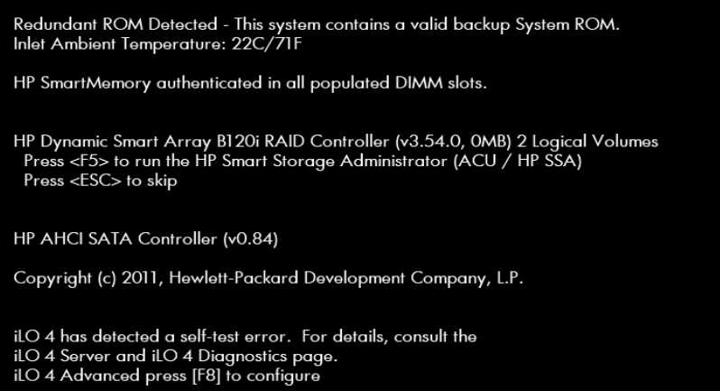

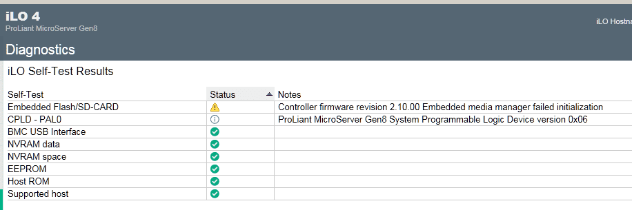

Ich hab auf dem ProLiant MicroServer Gen8
2018-07-06 10_31_08-iLO_ SRVHYP - ILOCZ152000UA.kuno.local - Internet Explorer.jpg
diese Fehlermeldung die ich trotz vieler Versuche mit Hilfe des Internet nicht gefixed bekomme:
Controller firmware revision 2.10.00 Embedded media manager failed initialization
Hat da jemand für mich einen hilfreichen Tip ?
Danke schon mal
Die Meldung stammt aus dem Web-Interface des iLO4 und bedeutet, das der Flashspeicher des iLO4 korrupt ist, weshalb auch Intelligent Provisioning mit N/A angezeigt wird.
Der Flash muss neu formatiert werden, Intelligent Provisioning neu drauf, dann läuft es wieder.
