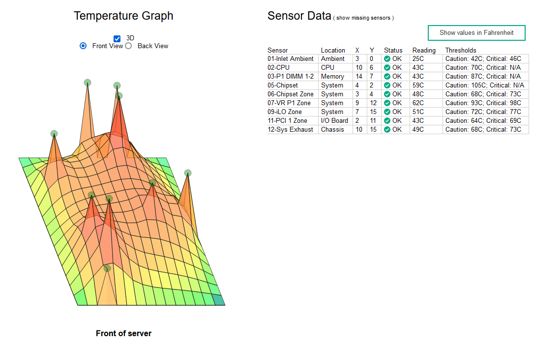

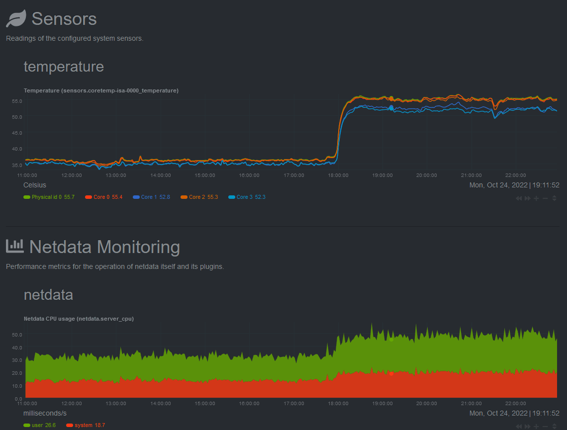

Hab hier gerade nen E3 1265L am laufen. Der hat nur 45W TDP mit Standard Lüfter und nach par stunden Fotos indexieren mit 60% CPU load wird der rund 55°C
Wobei das ILO noch 43°C CPU sagt.
Jedenfalls macht der lüfter noch kein üblen krach.
Wenn der immer so röhren würde wie beim Aufstarten würde ich über nen FanMod nachdenken ^^

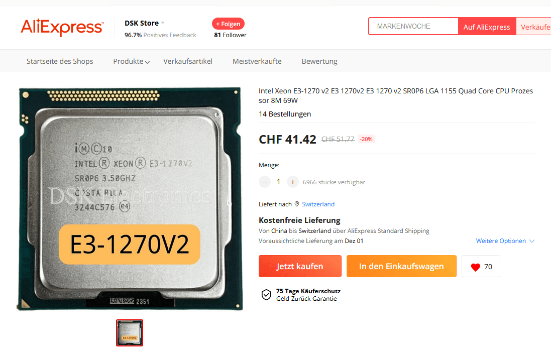

Edit: Woher kommen eigentlich all die E3-1270V2
6900 Stück im Angebot^^ Wurde mit denen jemals irgendwelche server farmen betrieben? Haben die nen Intel Restlager aufgekauft?
überlege mir gerade vom 1265L auf den 1270V2 upzugraden... sollte schon nochmal ein wenig mehr performance aus dem G8 hohlen....

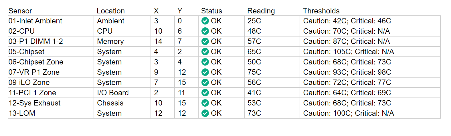

ich habe in meinen Gen8 einen Xeon 1230v2 eingebaut. Heatsink ist der Standardkühler für 35W CPUs, der aber aktiv mit 2 4cm Lüftern (13,9m^3/h) gekühlt wird. Mit Hyperthreading und Turboboost aktiv komme ich unter Volllast beim Transkodieren auf 70-79C. Hat jemand einen besseren Mod für den Kasten? Welche Temperaturen erreicht ihr da?
LG
