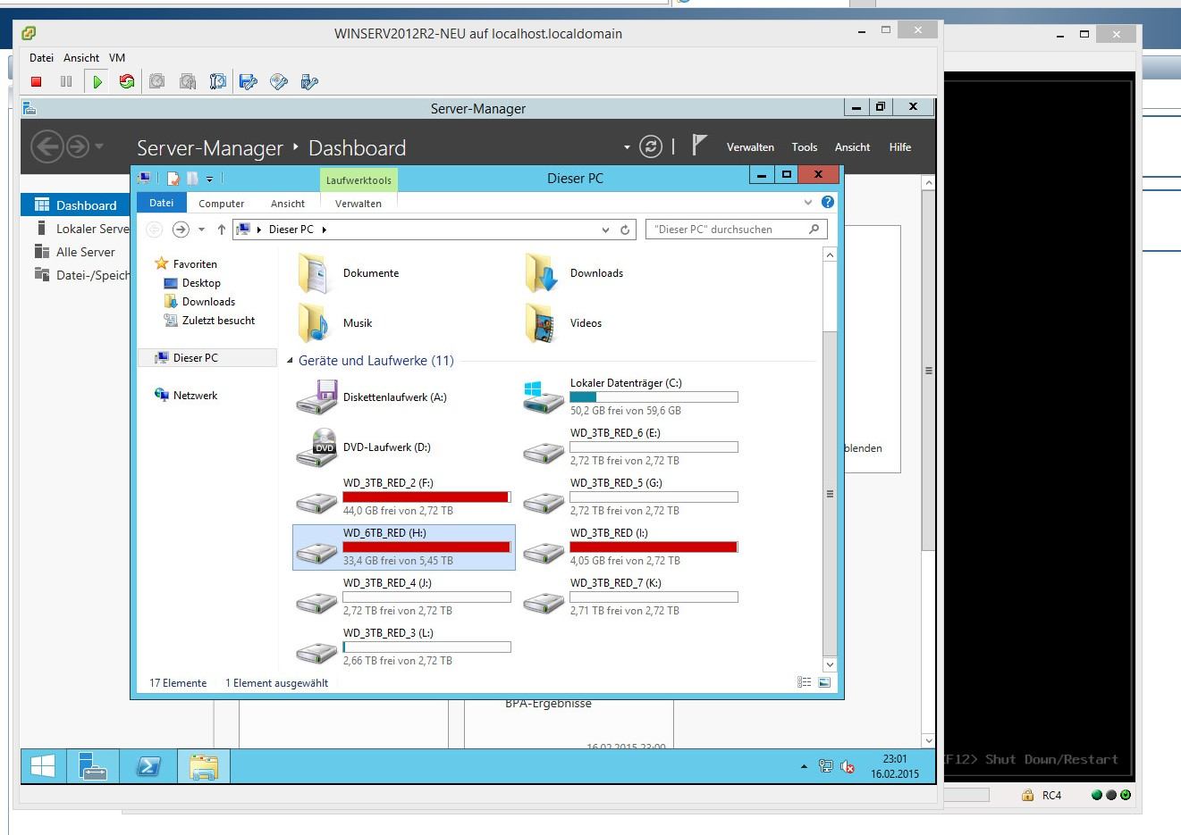

Mit der 6.0er Beta gehts! Der P420 wird durchgereicht, die VM bootet und siehe da!

Haben die wenigsten Heimanwender am laufen. Habe es in meinem ML310e ebenfalls genauso wie LichtiF aktuell. Nur mit einem P420 statt dem M1015. (ESXi 6 beta)
