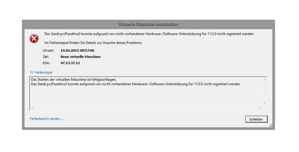

So wie es aussieht hat VMware mit dem Patch 04 für 5.5u2 wohl etwas geändert wegen PCI-Passtrough muss ich echt mal heute Abend testen.

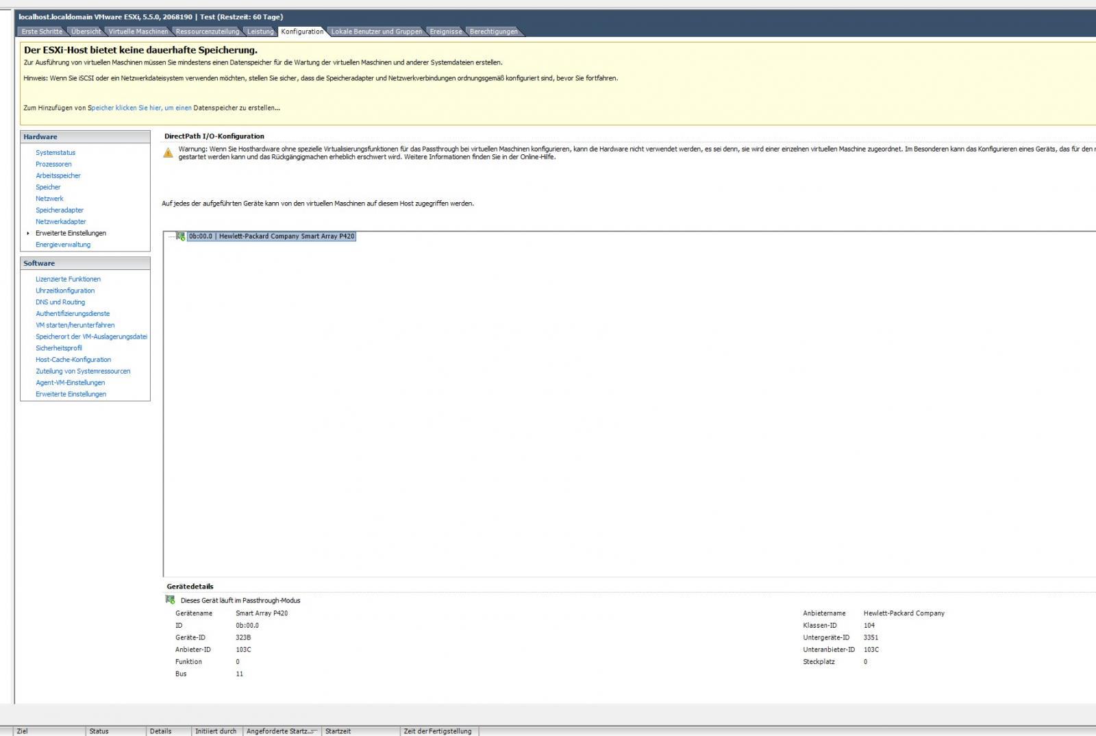

Also bei mir konnte ich auch nicht HP-Komponenten durchreichen, Problemlos mit dem HP ESXi 5.5 U2 das seit November drauf läuft... Hab seitdem auch den P420 Controller direkt an XPEnology durchgereicht, soweit funktionierts tadellos :)

Noch spannender für mich ist das Fenster welches grad verdeckt ist :shot: aber ich glaub dir das. Warte noch drauf das LichtiF noch was positives sagt, dann werde ich wohl wieder auf ESXi gehen...
Ist nen anderer ML310e, nicht der aus meiner Sig, deshalb ist da auch nix konfiguriert. Gehen tut es trotzdem...
Okay, weil so weit kam ich damals auch. Nach dem geforderten Reboot hat sich nur nichts geändert. Der P420 / IBM M1015 war weiterhin makiert und es wurde ein erneuter Neustart gefordert. Naja loophole halt.

Habe Esxi 5.5u2 + Patch 4 + security Patch eingespielt und meinen IBM einer Omnios VM zugewiesen hat mal gebootet aber leider lief das Omnios nicht richtig. Werde das ganze nochmal mit anderen VM s testen.

Habe mir nun die Zeit genommen den ESX zu patchen. Siehe da, keine Fehlermeldung beim starten der VMs, nur leider gehen sie leider beim oder nach dem Bootvorgang des Gast-OS aus, wenn der P420 der VM zugewiesen wird. Ohne Fehlermeldung... Ideen? Das Problem tritt sowohl bei neu erstellten VMs, als auch bei bestehenden auf.
Habe meinen IBM M1015 mal einer VM mit Win 2008R2 zugewiesen und es scheint sauber zu funktionieren.
