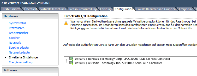

Habe mir jetzt noch eine PCI-2 Port SATA Karte bestellt. Dann kann ich mit 6.0 den Onboard Controller durchreichen.
Bei 5.5 musste man zwar noch etwas anpassen damit die s-ata Karte gefunden wird weil die Treiber von 5.0/5.1 entfernt wurden, aber ich hoffe jetzt einfach das es unter 6.0 genau so zu installieren ist :) Anleitung: http://www.v-front.de/2013/11/how-to-make-your-unsupported-sata-ahci.html
Das USB 3.0 Pass through vom 5.5U2 + Patch sollte ja unter 6.0 auch weiterhin funktionieren? (schon jemand getestet?) VMware Front Experience: VMware silently adds native USB 3.0 support to ESXi 5.5

Leider schon das erste Problem, wobei ich glaube das es ML310e spezifisch ist:
Habe an den s-ata Port wo das DVD Laufwerk dran hing, eine samsung ssd 840 evo drangehängt. Jetzt hängt dort sobald drauf zugegriffen wird am ESX der Client und auch durch service.sh restart lässt er sich nicht wieder zurücksetzen. Es hilft nur ein Reset.
Sorry falls das schon mal behandelt wurde, aber ist der Port vom DVD Laufwerk nur eingeschränkt nutzbar?
Eine Einschränkung wäre mir nicht bekannt... Ich habe meine 840er Pro & WD RE auch auf dem Mainboard angeklemmt und dort nie Probleme gehabt. (840: Bare Metal / WD RE ESX Datastore)
Update: es lag wohl am Passthrough der Usb 3.0 karte. Jetzt keine Probleme mehr nachdem ich die entfernt habe...
Morgen bekomme ich eine 2-Port S-ATA Karte, dann versuche ich das mit dem durchreichen des Onboard S-ata controllers ...
An der SSD und USB Karte liegt es nicht. Er hängt sich immer wieder beim Auflisten des Speichers fest. Ich werde mal ESX 6.0 frisch installieren (hatte nur Upgrade gemacht) und schauen ob sich das Problem damit beheben lässt.

ML310e V1: den onboard s-ata Controller im AHCI Modus betreiben unter 6.0 -> abstürze, Hänger, im Raid Modus = keine Probleme

Kleiner Denkanstoß in die Runde: 5.1U1 tut das pass-through ja noch. Kann ich den onboard s-ata controller mit 5.1u1 durchrreichen oder geht das tatsächlich erst ab 6.0?
Bei mir ging auch mit 5.5u2 + aktuelle Patches wieder .
Gesendet von meinem HTC EVO 3D X515m mit der Hardwareluxx App
@LichtiF: das Durchreichen meinst du? Kannst du das mit den Patches noch etwas spezifizieren bitte? Die von VMWare direkt? Das wäre ja klasse...
Ja schau mal paar Seiten zurück da hatte ich das schon mal geschrieben.
5.5u2 + 600 mb patch Januar 2015 danach ging es wieder.
LichtiF: Du bist mein Held. Es läuft! Juchu! Genau wie sagtest. 5.5u2 + 600 mb patch Januar 2015. Pass through auf ML310e V1 G8 :-)
