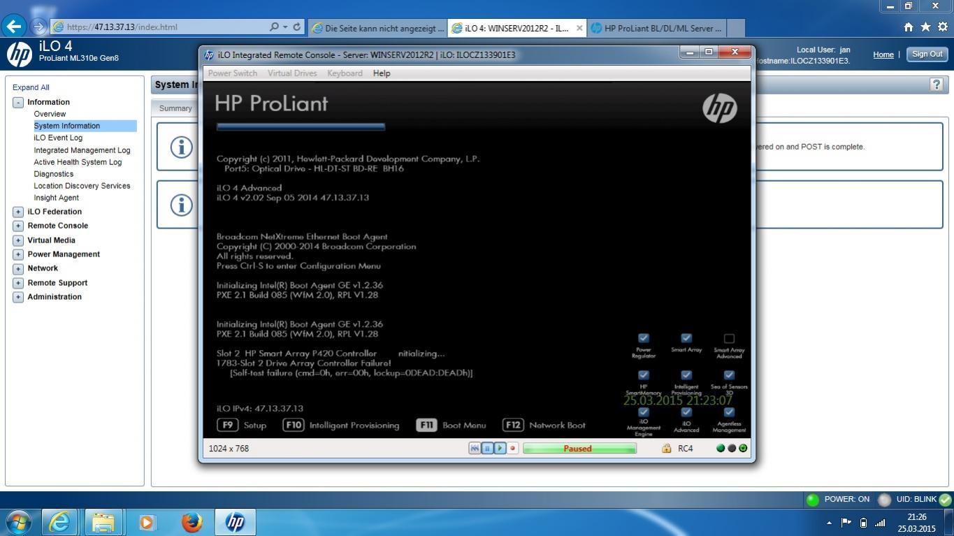

Moin Jungs! Ernstes Problem.
Hatte die Tage auf ner frischen WD Red 6TB paar leseprobleme.
Nun hat beim letzten Reboot sich wohl der P420 gehimmelt. Zuerst kam im POST Bildschrim die Warnung das Caching dealtiviert sei bis das Batteriemodul wieder geladen sei. Beim nächsten Boot kam dann Fehler 1783 - Drive Array Controller Failure.
Self test failure. Bild ist als anhang dran. Der P420 ist somit tot richtig? HP sagt Fw neuflashen. Ist aber nicht möglich da der Controller von der fw nicht erkannt wird. (Gerätemanager: e/a fehler)
Ich habe ein Carepack auf meinen Server. Der Controller wurde von Privat nachgekauft. Ist dieser im Carepack mit abgesichert?

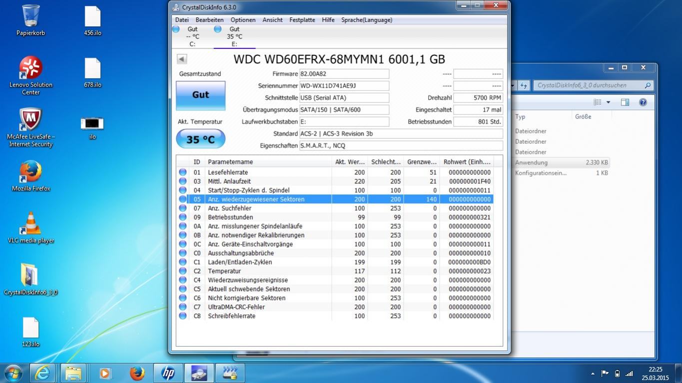

€: Controller funktioniert nun nach dem ausbauen wieder anstandslos... Hab die 6 TB HDD mal per USB am Book angeklemmt. Dachte da kommt nun defekte Sektoren o.ä.
Aber da ist nichts... schaut euch das mal an. Was hält ihr davon? Ein langsam sterbender Controller?
Das ist so ne Macke mit dem P420. Hatte ich auch mal, als ich den Server 2-3 Tage vom Strom abgesteckt hab, als er neu war (War no net Konfiguriert, why also Strom verblassen?)
Ausgebaut, außeinandergenommen (Batterie abgeklemmt...) und nach paar min wieder zusammengebaut und eingesteckt. Ging wieder...

Hab die "alte" 6TB HDD wieder angeklemmt... wieder Initialisierungsfehler beim P420... 1783... :grrr:
So hab die faxen dicke. Ich kopier die Daten nun via USB runter auf die neue 6 TB HDD... das wird bei einem USB 2.0 Interface sicherlich etwas dauern...
An den Smartarrays laufen nur Platten die die gleiche Größe haben wie auch die originalen HP Platten. Aktuell hat HP noch keine "eigenen" Platten größer 4TB so da es durchaus möglich ist, das die Firmware mit den Platten noch nicht kann.
Das würde ich ja verstehen, nur das Problem ist, die 6TB HDD läuft seit gut 2 Monaten im Betrieb und bis vor paar Tagen war alles super. :(
€: Die neue 6 TB HDD läuft ironischerweise anstandslos. (Die alte war von den Smart Werten her auch top...)
S.M.A.R.T hat bei mir vllt. in 1 von 10 Fällen bisher zuerst "gemeckert" - meist schreit schon ZFS dass was nicht in Ordnung ist, lange bevor es irgendwelche S.M.A.R.T Werte gibt ;)
