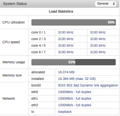

Guten Morgen zusammen,
ich bin ebenfalls Besitzer des ML310e V1.
Ich habe gestern meine XEOn CPU getauscht. Und zwar die XEON E3 1220V2 gegen XEON 1240V2.
Mir werden die 8 Cores angezeigt. Das System läuft aber "nur" mit 3,1 GHz anstatt mit 3,4.
Im Bios wird mir das richtige Modell: intel XEON 1240V2 @ 3,4 GHz angezeigt.
Ich habe gerade das Bios geupdatet.
Habt ihr noch eine Idee woran dies liegen könnte?
Vielen Dank
Sind die 3,4Ghz vielleicht der Turbo-Takt?
Ich betreibe darauf einen UNRAID Server. Er zeigt es mir dort so an. Ebenfalls werd mir das im Bios unter der Hardwareübersicht so angezeigt, dass die CPU auf 3,1 GHz läuft.
- - - Updated - - -
ich habe gerade gesehen, dass er hier im Bild die CPU runtergetaktet hat. Aber Sie geht unter Last nur bis 3,1 GHz.Bildschirmfoto 2015-06-26 um 09.42.35.png
hier auch nochmal die Anzeige im BIOSBildschirmfoto 2015-06-26 um 11.05.58.png
EDIT:
Ich habe das Problem gefunden. Und zwar das HP Power Profile.
Ich habe nun gewählt, dass das OS die CPU verwaltet.
Die CPU wird vom Unraid OS viel weiter gedrosselt und bei Beanspruchung habe ich die vollen 3,6 GHz zur Verfügung.
Danke euch trotzdem!
