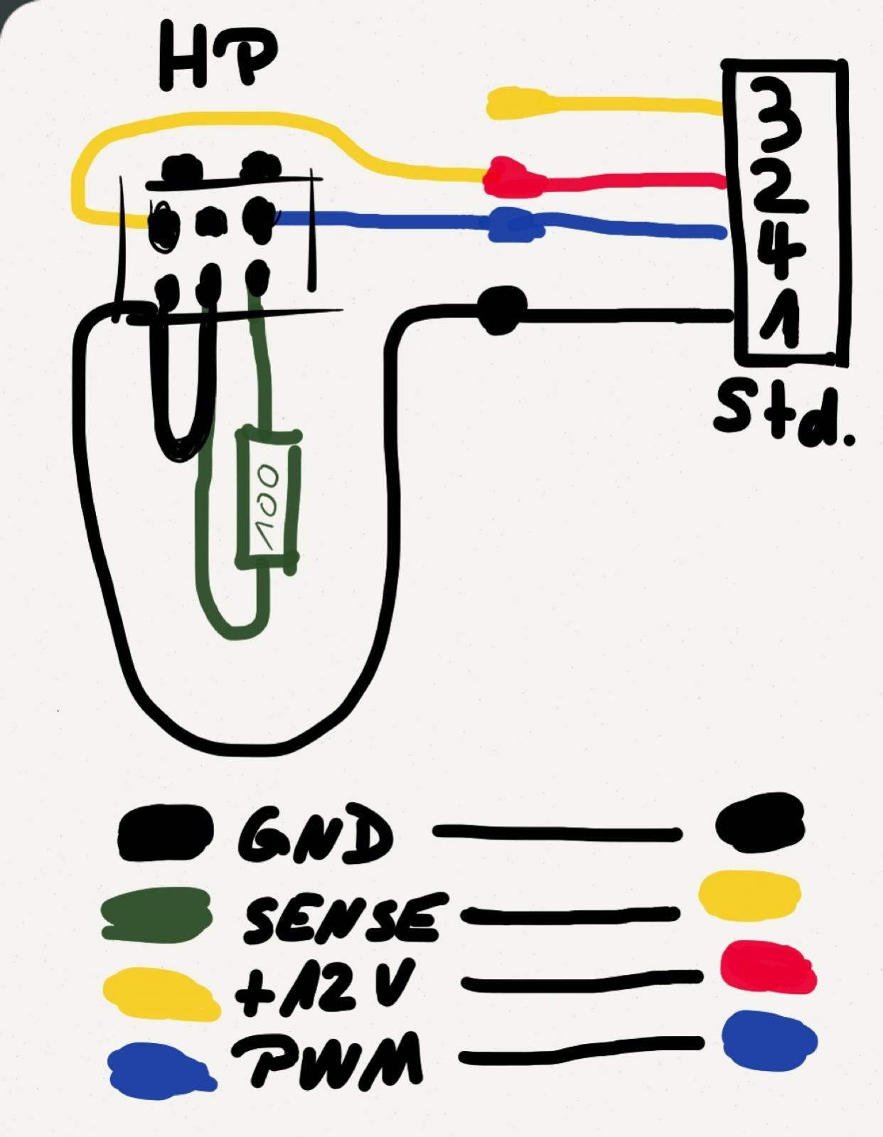

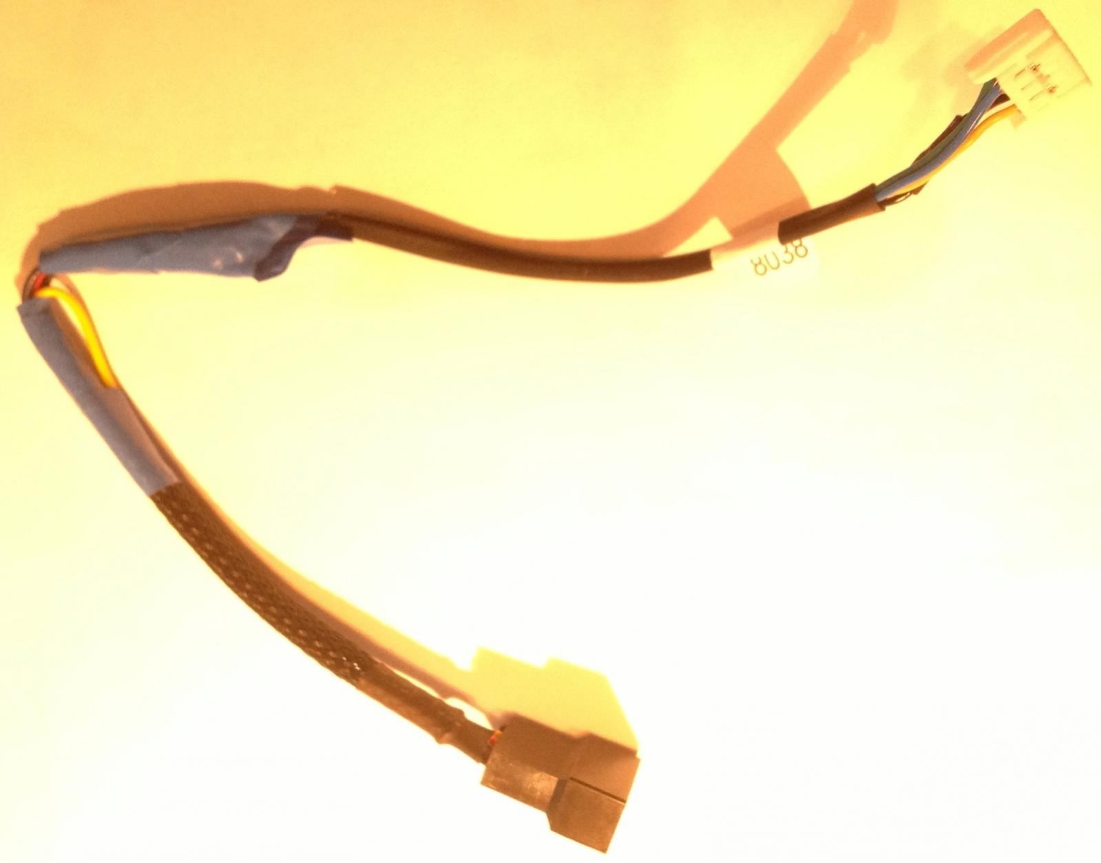

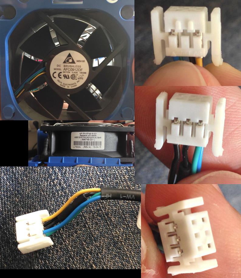

Anbei ein paar Bilder zur Erläuterung des "mods" ... das Ganze sollte eigentlich selbsterklärend sein, wichtig ist wirklich nur, dass das Sense-Signal (green bei HP) auch noch gegen GND (black bei HP) gezogen wird. Damit die Steuerung für das Board weiter mit einem anderen Lüfter zusammenarbeitet sind natürlich die 3 Signale GND, +12V und PWM erforderlich... Thats ist ;)
Fragen ? Gerne !
Greetz,
trolliPolly
attachment.php
attachment.php
attachment.php
attachment.php
attachment.php

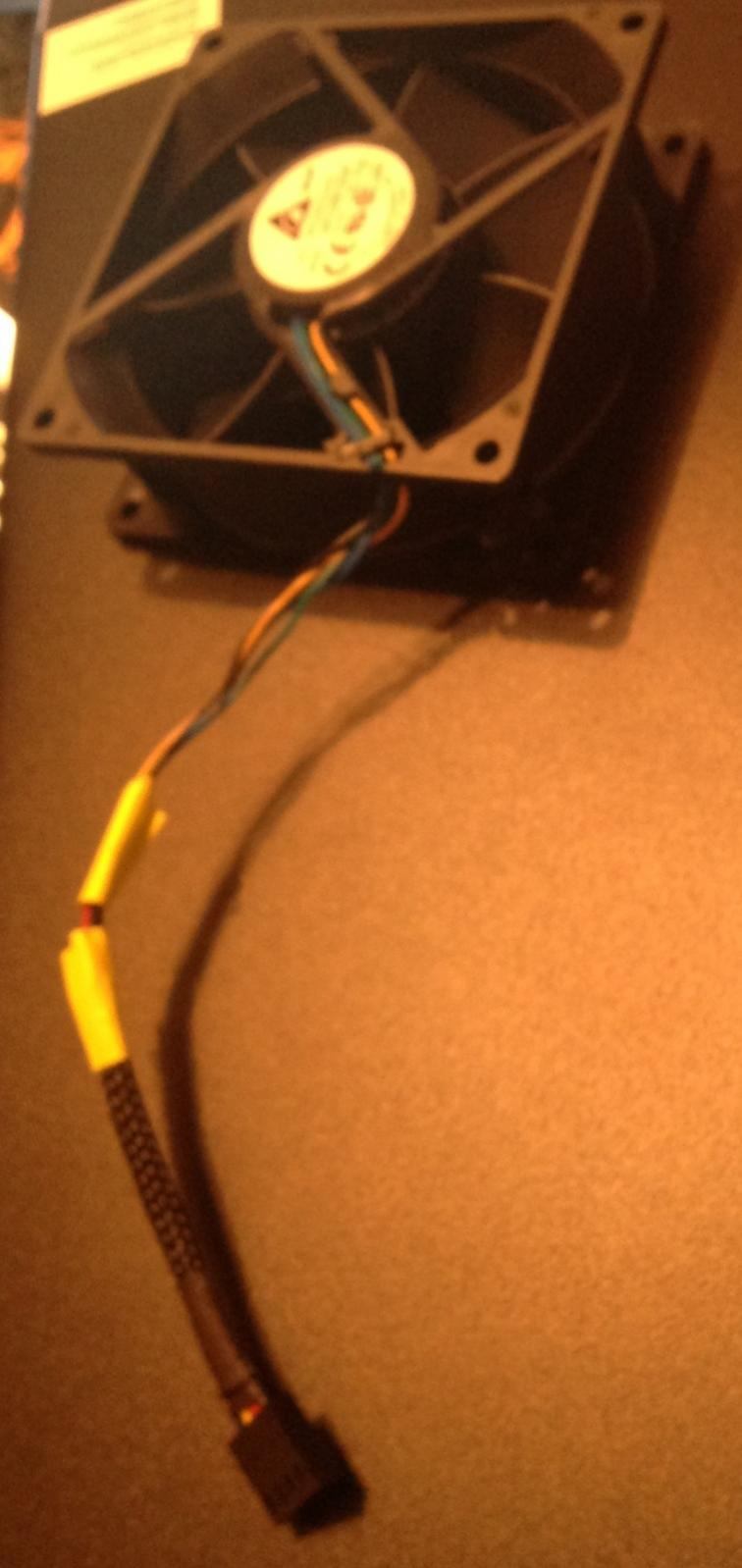

Ich habe mich an dem Lüftermod versucht und habe ein ganz komisches Ergebnis:
Drehzahl laut ILOHP Luefter mit neuem PWM-SteckerNoiseBlocker Black Silent Pro PWMNoctua NF-A9 PWMSpannung PWM gegen Masse
14-30 %verringerte Drehzahlvolle Drehzahlvolle Drehzahl3 V
100 % fixiert100%verringerte DrehzahlAus0 V
Ich bin mir nicht sicher, ob die Messung der Spannung PWM gegen Masse sinnvoll ist, trotzdem habe ich es mal angefügt.
Kann sich das jemand erklaeren?

So, ich habe dem HP-Stecker > 4 Pin Stecker Adapter jetzt den Widerstand entfernt. Damit erkennt der Server die HP-Lüfter wie gehabt und ich werde ihn erst mal so weiter betreiben. Die Noctua und Noiseblocker interpretieren das PWM-Signal genau entgegengesetzt zu den Originallüftern. Keine Ahnung warum?!

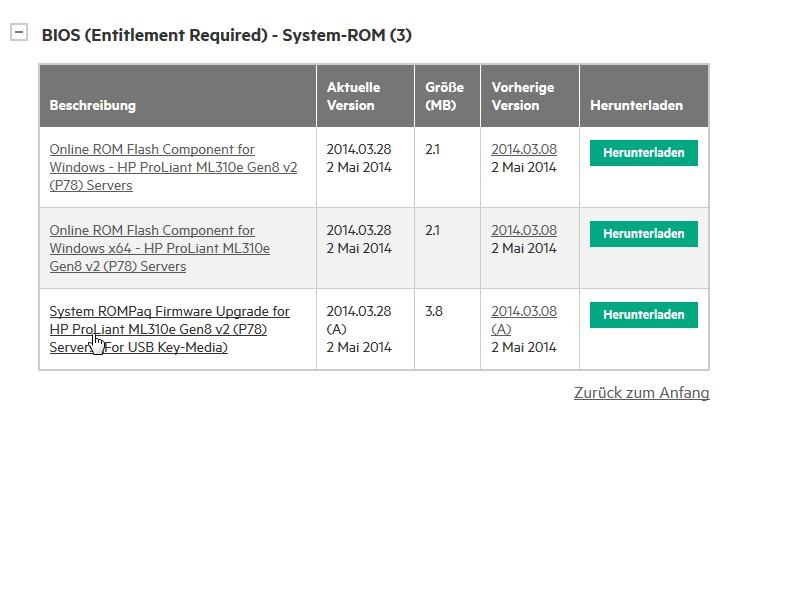

Moinsen.
Ich finde nur diese Updates für den ML310 v2. Sind das wirklich die aktuellsten Firmware Updates oder benötigt man hier eine Subscription?
Kann man die verschiedenen Firmware Updates der einzelnen Komponenten auch mit einer Windows BootCD über die CMD einspielen wie damals z.B. bei der MegaCli und LSI RAID-Controllern oder wird definitiv ein installiertes und kompatibles Windows OS mit Netzwerktreibern benötigt?
Danke im Voraus.
SPP ist hier das Zauberwort. Kannst du von ISO booten.
Firmware und BIOS bekommst du nur innerhalb der 1Y Warranty. Danach nur noch mit Care Pack o.ä..
Danke Marcana! Hab ich mir schon gedacht. Das SPP wollte ich mal herunterladen, aber wie du schon sagtest -> Care Pack. Nachdem Login auf der Page fragt er nach einer Garantie/Care Pack.

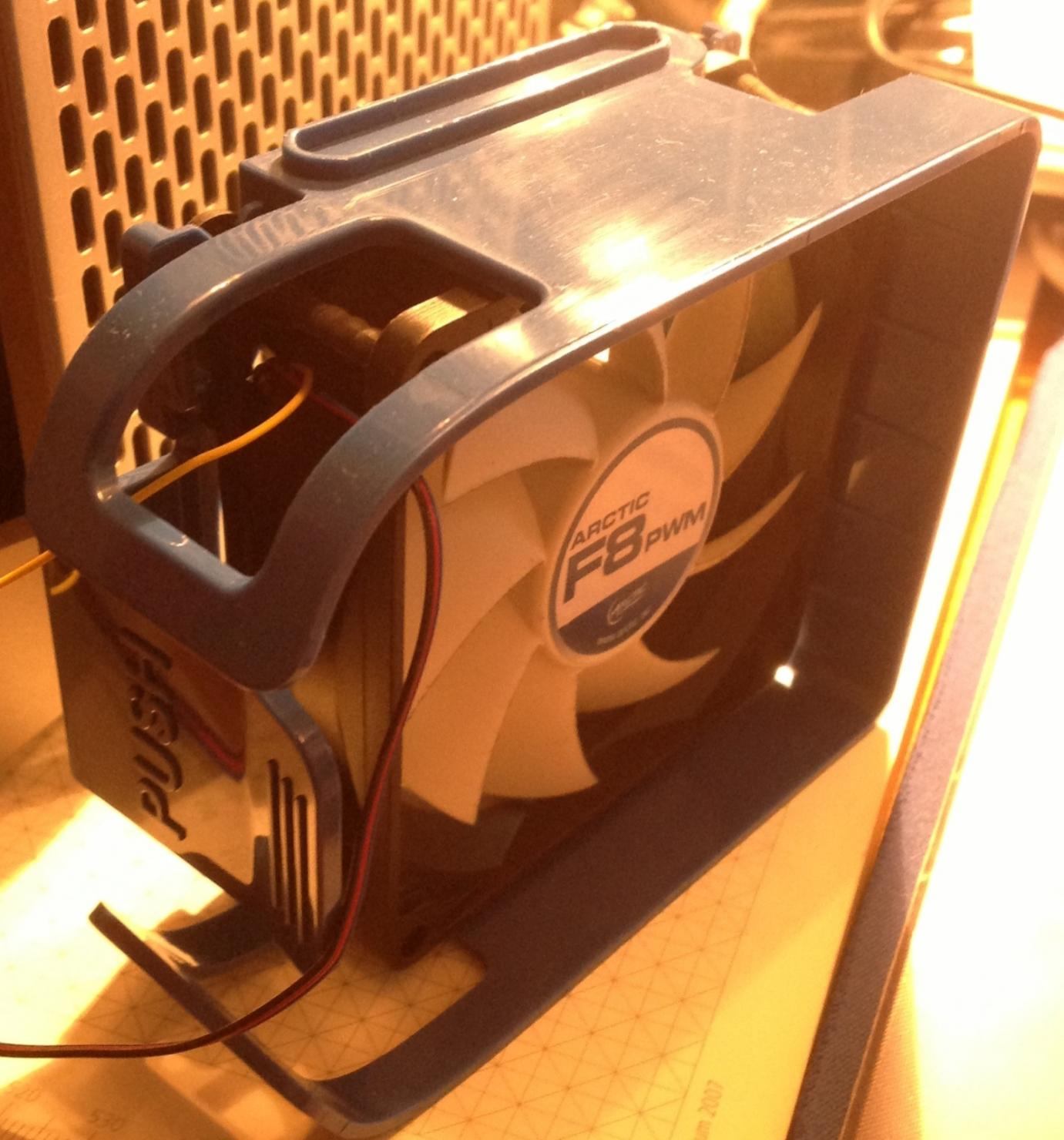

Hi leute,
habe nun endlich alles zusammen um den Server umzubauen.
Ich habe auch einen neuen Aktiven CPU Kühler geordert, ich bin nun etwas unsicher da ich keinen CPU FAN Connector sehen kann.
Gut der Ogiginal Block hat ja keinen FAN drauf sitzen.
Ist es also korrekt dass ich da nicht so einfach einen anderen Cooler drauf bekomme?
