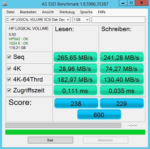

Danke, das du es auch mal getestet hast. Ich hab mir jetzt mal 6GB Leitungen bestellt. Ich probiere es damit nochmal.
An welchem Port des miniSAS?
Also ich vermute, dass die 2 normalen SATA Stecker die mit 3 Gb/s sind. Gerade getestet und auch nur ~250-260 MB/s gekriegt in einer VM. Zurück an den miniSAS --> vollgas mit der 850 Pro. ;)
Ist zwar jetzt nicht die genaueste Messung gewesen (Auch weil nur eine SDD und nicht 2 in R1 wie sonst):
Das mittendrin war wsl. als die anderen VMs meinten was zu tuhen (automatischer Start usw.)
auch mit nem 6G Kabel am Port 5 un 6, kein Unterschied:
EDIT:
nun am Port 1:
EDIT:
nun am Port 1:

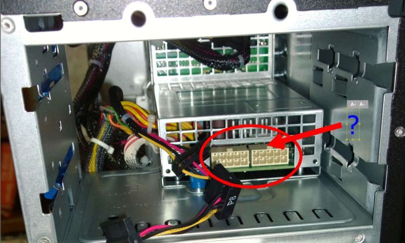

Was meint ihr wofür diese beiden Netzteilstecker sind? Die sind seitlich auch nochmal zu finden, aber alle 4 nicht belegt.
Bzw. wie ist die Belegung und wo gibt es solche Leitungen?
