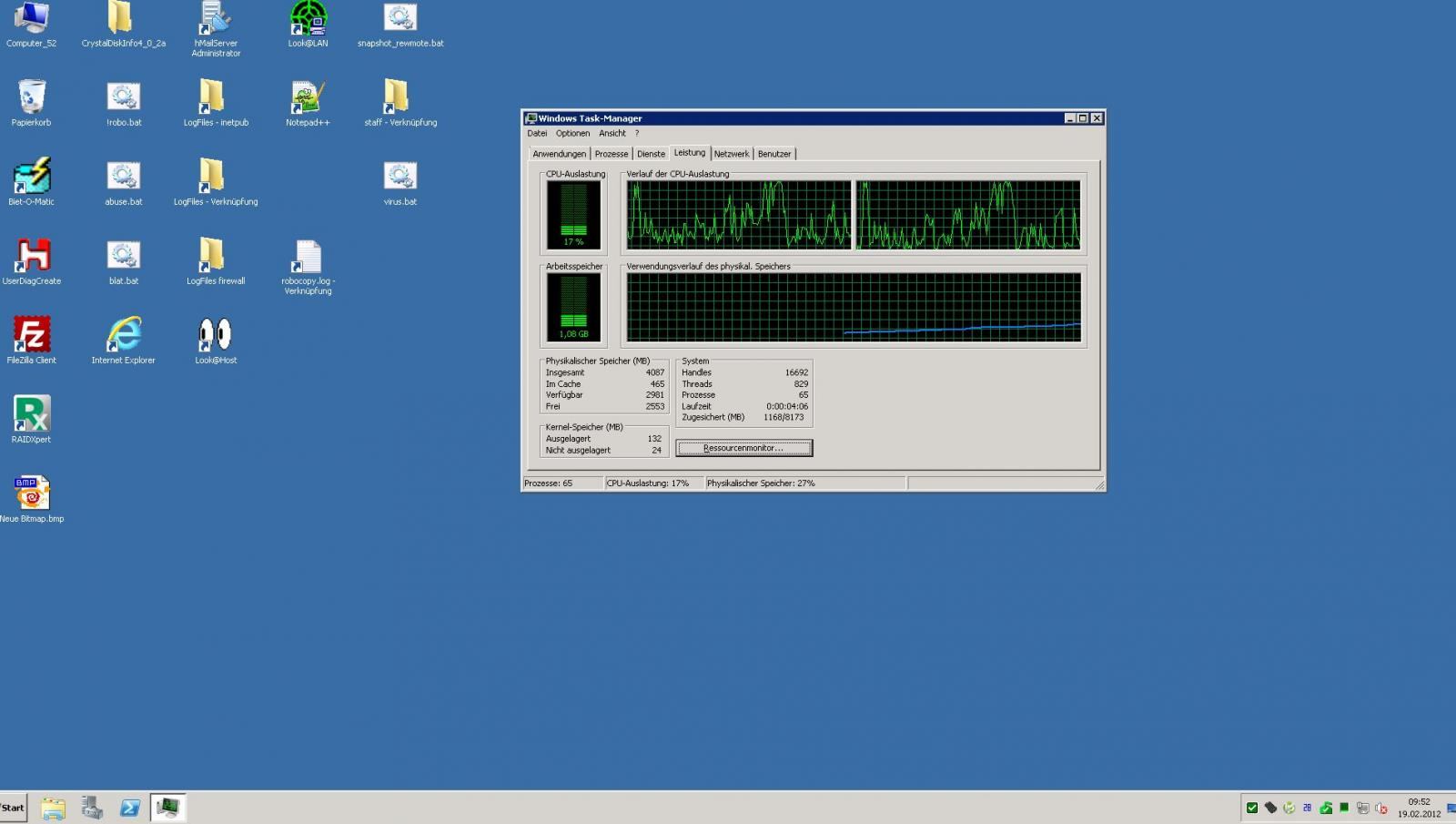

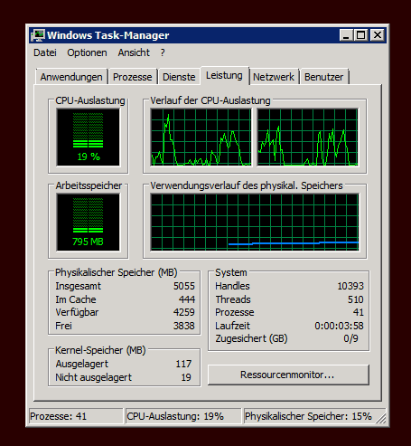

Der HP Proliant N36L hat doch einen Dopplekern CPU?
Wenn ich unter Windows Server 2008 den Taskmanger starte sehe ich unter "Leistung" nur eine CPU, es lässt sich auch nicht mehr einstellen.
Ist das so richtig?
Computer sagt nein:
kann es sein dass der Prozessor hinüber ist?
Hier ein Scrrenshot von meinem ProLiant
nö das passt auch, kann das evtl an irgendeinem Treiber liegen, wenn ja welcher ist dafür genau verantwortlich?
No da hat man nichts einstellen können (ausgegraut)
gelöst:
ich abe jetzt msconfig-> Allgemein -> Systemstartauswahl -> Normaler Systemstart (alle Geräte und Dienste laden) ausgewählt und nun werden 2 CPUs angezeigt.
Irgendetwas war wahrscheinlich beim benutzerdefinierten Start "falsch" eingestellt gewesen.
