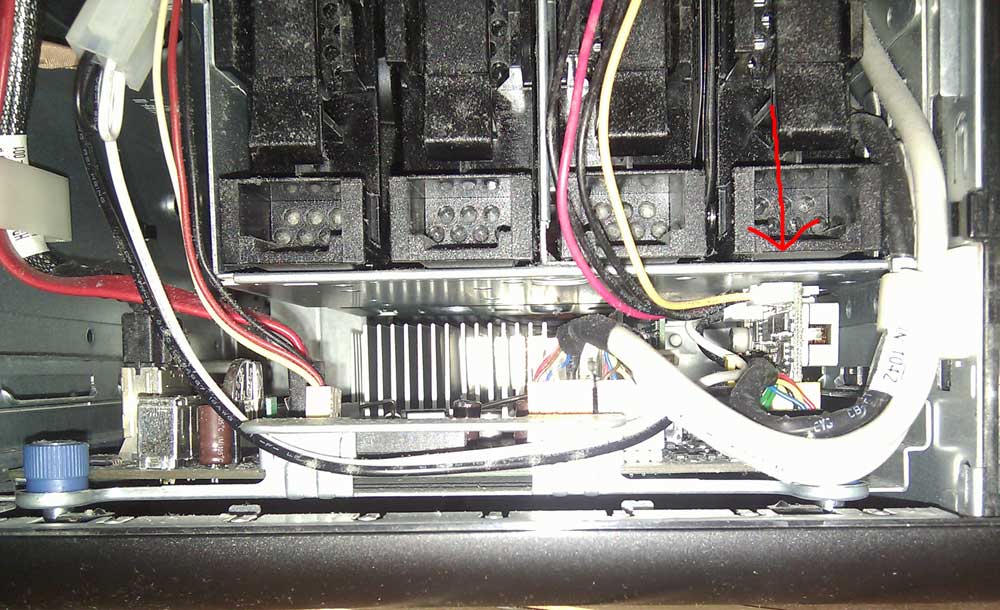

Eine Pico PSU funzt da aufgrund der geringen Abstands vom 20pin zu den Platten wohl nur über einen Adapter.
Nen PicoPSU-150-XT ist bei mir drin:
Nen 160er passt nicht!
-aranax
p.s. man braucht leider nen haufen y-Kabel oder muss sich selber was zusammen basteln. Leider nur 1 (2) Molex Stecker dabei...
