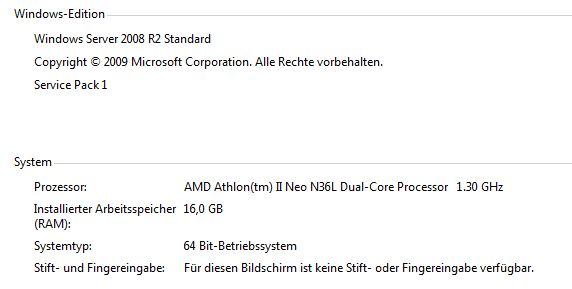

Info für alle die etwas mehr RAM benötigen:
Bei mir sind jetzt übergangsweise 16GB nonECC Speicher verbaut.
Gerade hier nochmal der Hinweis: Achtet auf die Modulhöhe, nur Speicher ohne oder mit sehr flachen/niedrigen Kühlkörpern passen in den N36L...
Sobald die 8GB ECC Module verfügbar/bezahlbar sind werde ich jedoch wieder auf ECC Speicher wechseln ;-)
Was hast Du dort für Module verbaut? Habe gerade 2x8GB Geil Black Dragon ( GB316GB1333C9DC ) testweise verbaut und habe ständig Abstürze :(
