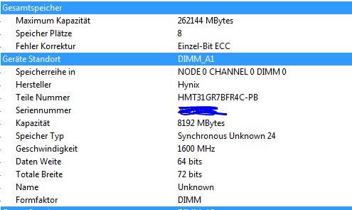

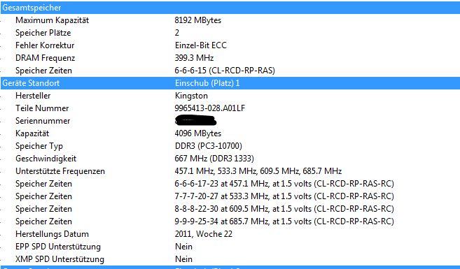

die Frage ist ja kann man irgendwo einsehen ob es nun mit ECC läuft? im mod bios kann ma jetzt zwar timings und takt einstellen aber von ECC habe ich da noch nirgends etwas gesehen
Am einfachsten auf den Riegel draufschauen :)
Diverse Tools wie Sisoft etc. sollten eigentlich auch den SPD auslesen können.
Außer es sind NoName Riegel. Da wird oft der SPD nicht richtig oder mit gar keinen Informationen beschrieben!
Such mal nach SIWPortable
Da brauchst du nix installieren, ist recht informativ und zeigt ECC relativ zuverlässig an.

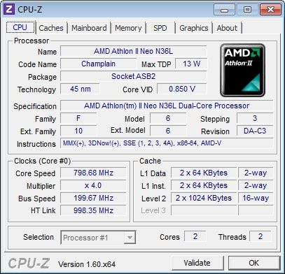

So habe dann auch mal meine Messung durch (alles Idle)
Im vergleich Braucht der N36L zum N40L etwa 0,5 bis 1W weniger (ich denke aufgrund des 600MHz höheren Nothbridgetaktes/ HT Link 1000MHz vs. 1600MHz)
