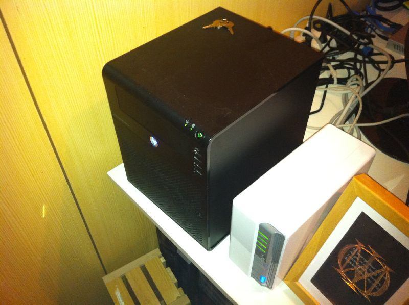

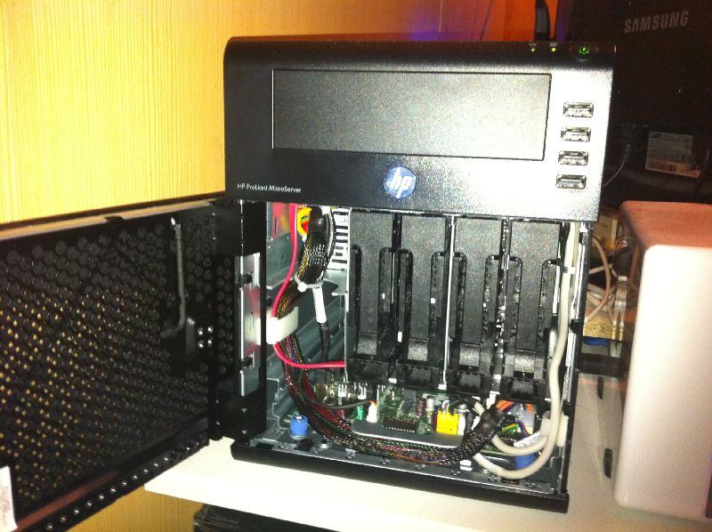

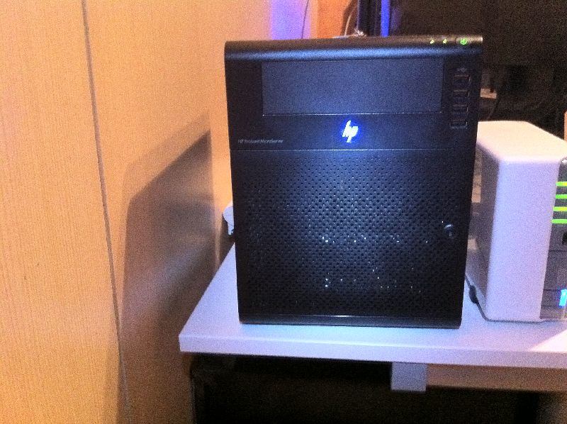

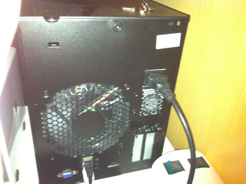

Bilder geknipst. Sorry für die miese Quali, aber beim iPhone4 kannst Belichtung und so Kram nich wirklich gut einstellen ;)

Schöner wären trotzdem Bilder bei _Tageslicht_ :)
Ich brauch ja nur 4 Schöne: Front, Seite, Hinten, Einmal innen. Nur wenns dunkel ist erkennt man nur die Hälfte und gerade ein Telefon kann nur bei Sonnenschein brauchbare Bilder machen :)
Tja.. hier scheint kein Tageslicht rein... *g*
Ich probiers nochmal und häng den Kram dann per Editfunktion hier ran.
Edit:
Sorry, das wird nix. Die Kiste steht genau im Schatten. Und wegtransportieren kann ich nicht. Die einzige Lichtquelle die draufscheint ist die Deckenlampe, und auch die ist genau hinter dem Server und erzeugt Schatten.
