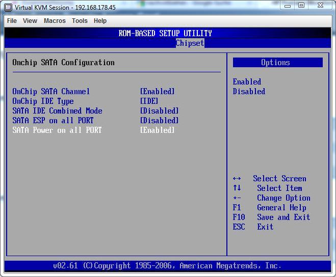

Also so schlimm ist das mit dem BIOS Patch ja nicht. Mit den richtigen Tools kann man nachvollziehen was sich im BIOS geändert hat.
Hab mal einen Screen angehängt.
Weist du wie das Bios geändert worden ist also ob nur aus einer 0 eine 1 gemacht worden ist oder mehr ?
Ich sehe die Netzwerkdiagnosekarte lauft mit den Geflashten Bios ?
So weit ich das gelesen hab, sind "nur" ein paar Zeichen im BIOS angepasst. Mit einem AMI BIOS Editor kann man aber beide Versionen vergleichen.
Ja, die Remote Karte funktioniert mit dem BIOS. Warum sollte sie auch nicht?
