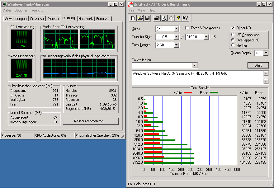

Hab mal drei Samsung HD204UI an den Multilaneanschluss gehängt, die 250GB an den einzelnen Onboard, Server 2008 R2 draufgeworfen und ein Software-Raid5 erstellt. Nach 1,5 Tagen init hier ein kleiner Benchmark.
Übers Netzwerk schreibt er mit ~70MB/s drauf, eigentlich nicht übel.
Edit: Zum Vergleich die gleichen drei Platten an einem aktuellen LSI 9750-8i: Klick
@preahshow: du hast ja auch nur 1 GB RAM!? das dürfte nochmal kräftig bremen
