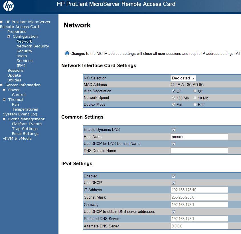

Remote Access Card vom Internet her erreichen
Hallo zusammen,
im Prinzip ist das recht einfach:
Netzaufbau: Router, IP 192.168.178.1
Netzwerkkonfiguration der RAC:
Wichtig ist, das die RAC ein Gateway konfiguriert hat !!!
Weiterzuleitende Ports:
80 auf IP 192.168.178.40 Port 80
443 auf IP 192.168.178.40 Port 443
+ der Port, der unter vKVM & vMedia konfiguriert ist, Standard ist 2068
Und dann geht das auch, sofern clientseitig JAVA installiert ist.

Hallo zusammen,
Danke, jetzt hat es einmal geklappt. Mit dem Handy bin ich auf die Anmeldeseite gekommen.
AAAABER... als ich die Einstellungen auf der RAC rückgängig machen wollte, hat sie nicht mehr reagiert. Unter der eingestellten, lokalen IP ist sie nicht mehr zu finden und am Router taucht sie auch nicht mehr auf! :(
Und jetzt?
Und jetzt?
Nun komme ich wieder drauf.
Musste den Server umstellen, damit ich n Monitor Anschluss in Reichweite hatte und hab dann im Bios wieder auf "Static" gestellt und die IP war wieder die alte.
Lag wohl an DHCP. Geht auch ohne.
Muss jetzt aber erstmal mit einem anderen Rechner den Zugriff testen, mit dem Handy kommt man ja net so weit.
