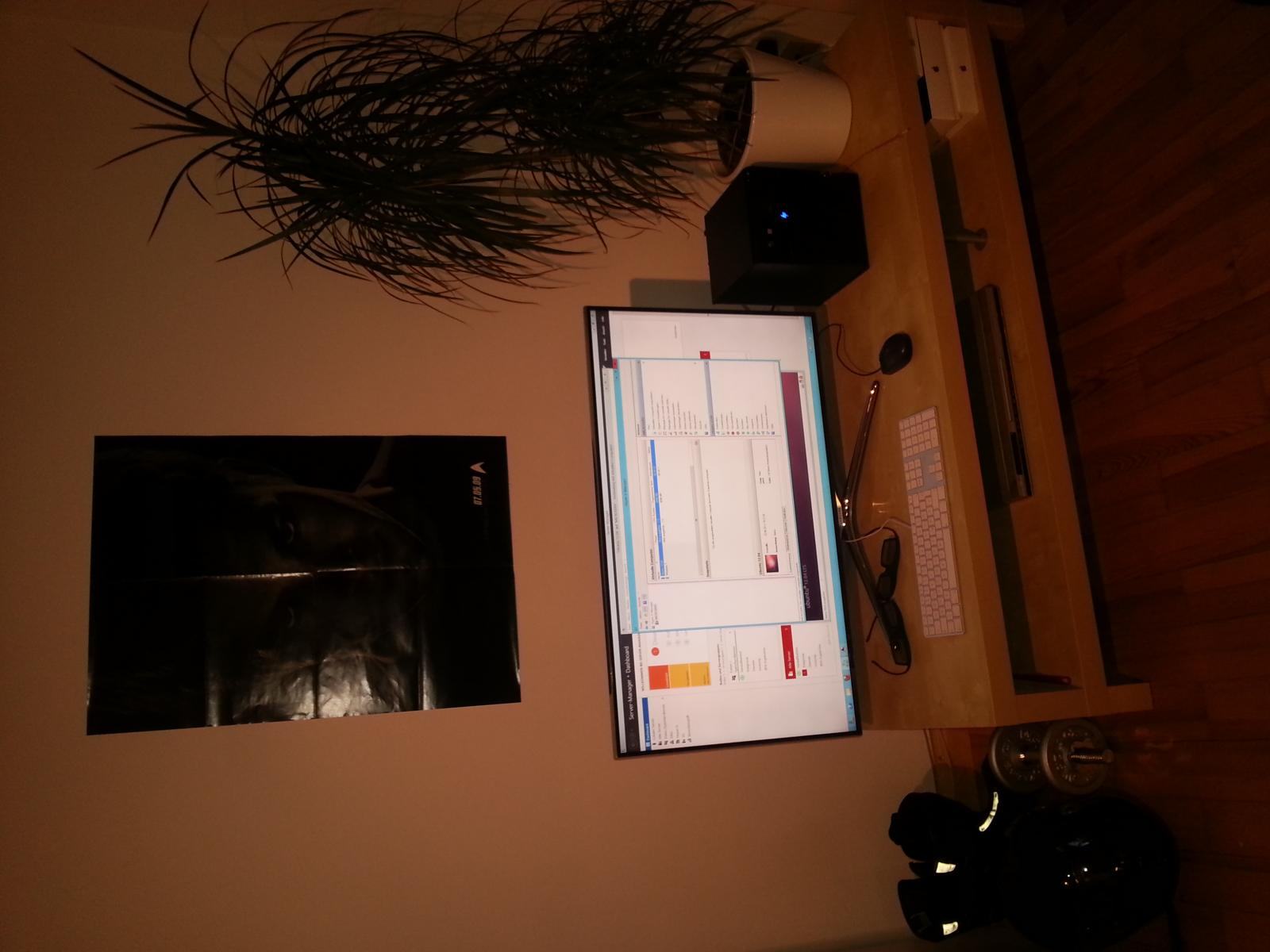

Jungs, Server rennt jetzt 24/7 :) ich hatte in den dns settings einen kleinen Schnitzer ;)
Hab den Server von außen jetzt auch mal zugänglich gemacht (für Bruder) über dyndns und standard rdp port 3389. -> klappt so weit alles, Portweiterleitung auch eingerichtet im Router
Jetzt wollte ich eine VM (WegwerfVM) auch noch Spaßeshalber nun auf Port 3390 setzen. Den Port hab ich in der registry (Win7) Dezimal auf 3390 gestellt. Remoteverbindungen zulassen in Systemsteuerung und Remotedesktopverbindungen in der Firewall "ausgeschaltet", also erlaubt.
wenn ich jetzt aber anstatt meiner meine.dnydns:3389 3390 da ich ja auch die VM will eingebe initiiert er ewig lange und weißt mich dann zurück mit der Standardmeldung: 1) Remote nicht aktiviert 2)Remote ausgeschaltet 3) Remote.. im Netzwerk nicht verfügbar
komischerweise macht er das auch bei der internen festen IP der VM :lol: was mach ich falsch :fresse2::p ( muss ich noch was in die DNS settings eintragen ? ...)
btw: Samsung 40" TV steht jetzt neben dem Server : ) richtig toll jetzt. Flash Videos ausm Netz gehen auch supi mit der Leistung vom N40L unter Server mit 2 VMs laufend (8GB)
http://i.imagebanana.com/img/ijlz1eyx/IMG_20130703_asdfsdafsdfd211245.jpg
