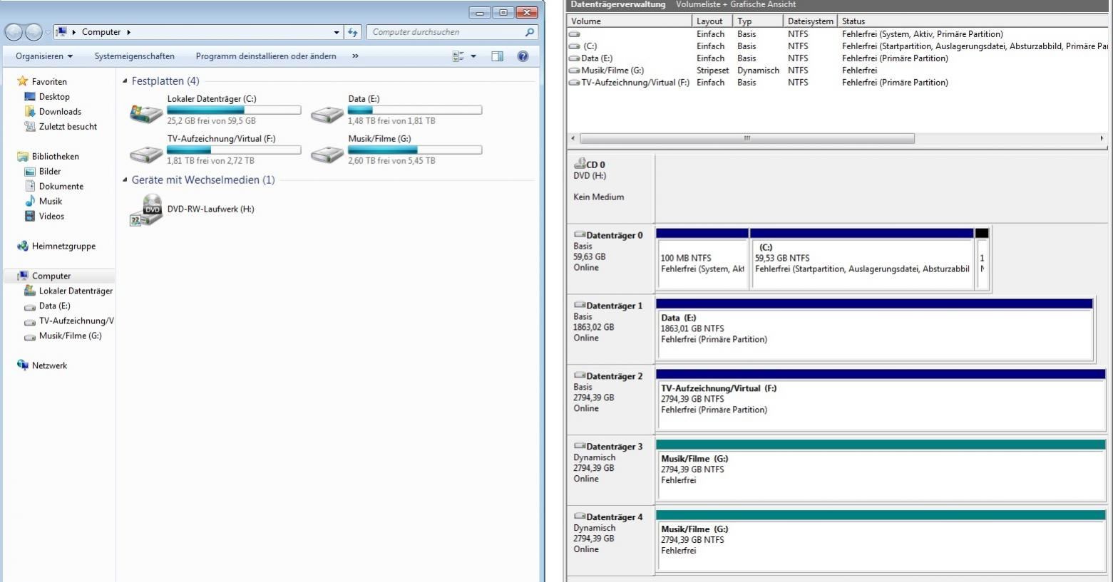

Dann noch eine Frage, ich hatte mir 2x3TB Platten gekauft und habe sie im Stripesetvolume laufen, wenn ich jetzt meinen Server neumachen würde wollen, laufen sie dann noch als Stripesetvolume oder nicht und sind dann noch die Daten drauf, die auf den Platten sind ??
Bild habe ich eingefügt !!
Danke schon mal !!
