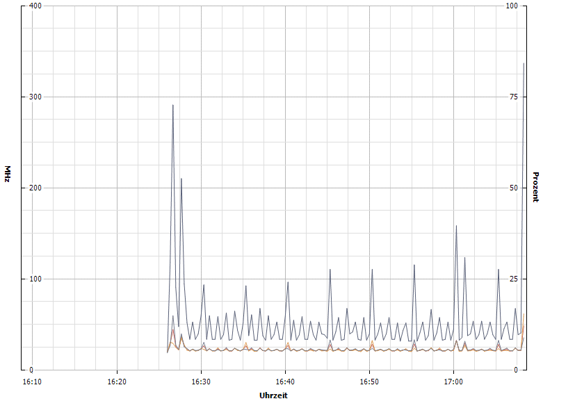

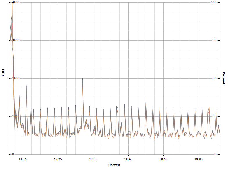

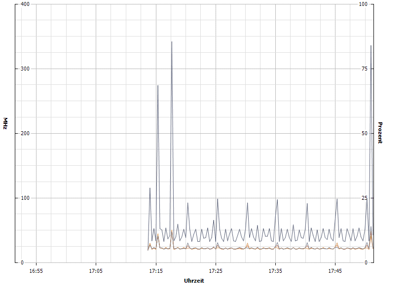

Heute hatte ich mal etwas Zeit und habe gemessen. Nochmal die Hardware Konfiguration:
  • Hewlett Packard ProLiant MicroServer N54L Turion II 2GB 250GB
  • 16GB Kingston ValueRAM DDR3-1333 ECC DIMM CL9 Dual Kit, KVR1333D3E9SK2/16G
  • 2x 4000GB WD Red WD40EFRX 64MB 3.5" (8.9cm) SATA 6Gb/s
  • LSI MegaRAID SAS 9240-4i 6Gb/s 4-Port SATA + SAS RAID Controller
Die beiden Platten laufen im RAID 1.
Code:
Konfiguration > Hardware > Energieverwaltung
Technologie       : Enhanced AMD PowerNow!(TM)
Aktive Richtlinie : Ausgeglichen
Messung (mm:ss)   : 30:16
Verbrauch         : 0,025 kWh (In einer Stunde: ~0,050 kWh)
Niedrigster Wert  : 49,0 W
Höchster Wert     : 57,0 W
Die Messung erfolgte im Zeitraum von 16:35 - 17:05.
Code:
Aktive Richtlinie : Geringe Leistungsaufnahme
Messung (mm:ss)   : 30:24
Verbrauch         : 0,025 kWh (In einer Stunde: ~0,049 kWh)
Niedrigster Wert  : 48,0 W
Höchster Wert     : 54,0 W
Die Messung erfolgte im Zeitraum von 17:20 - 17:50.
Code:
1 VM Gastsystem (Windows XP Home), ein paar Dienste laufen, produzieren aber so gut wie keine Last.
Messung (mm:ss)   : 30:27
Verbrauch         : 0,026 kWh (In einer Stunde: ~0,051 kWh)
Niedrigster Wert  : 50,0 W
Höchster Wert     : 64,0 W
Die Messung erfolgte im Zeitraum von 18:40 - 19:10.
Wie man sieht hat die Einstellung Geringe Leistungsaufnahme - zumindest in diesem Setup - nichts gebracht. Vielleicht hätte es aber im Betrieb eine. Allerdings wenn ich mir die Werte anschaue mit dem laufenden Gastsystem - das bewegt sich ja schon fast im Rahmen der Messungenauigkeit. Wobei man aber im Blick behalten muss, dass auf der Windows XP Kiste auch so gut wie nichts lief und auf dem ESXi nur das eine Gastsystem aktiv war.

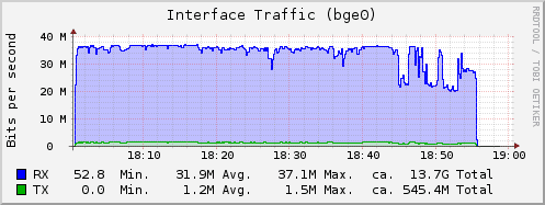

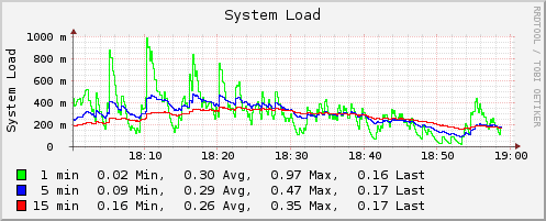

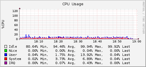

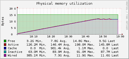

Also irgendwie komme ich mit meinem Datendurchsatz nicht weiter, da ich den Flaschhals/ falsche Einstellung nicht finde.
Ich habe gerade mal vom PC aus eine 13GB Datei auf den Server hochgeladen. Der PC hat nur eine 100MBit verbaut, daher ist es ja klar das der Datendurchsatz zum Server nicht so dolle ist. Wird sich aber in den nächsten Monaten eh änder, der ich mir noch einen neuen PC aufbaue.
Nur verstehe ich nicht wieso der Datendurchsatz im Server nicht so hoch ist. Eigentlich schreiben hier alle was von 30MB/s.

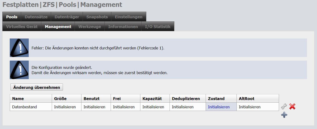

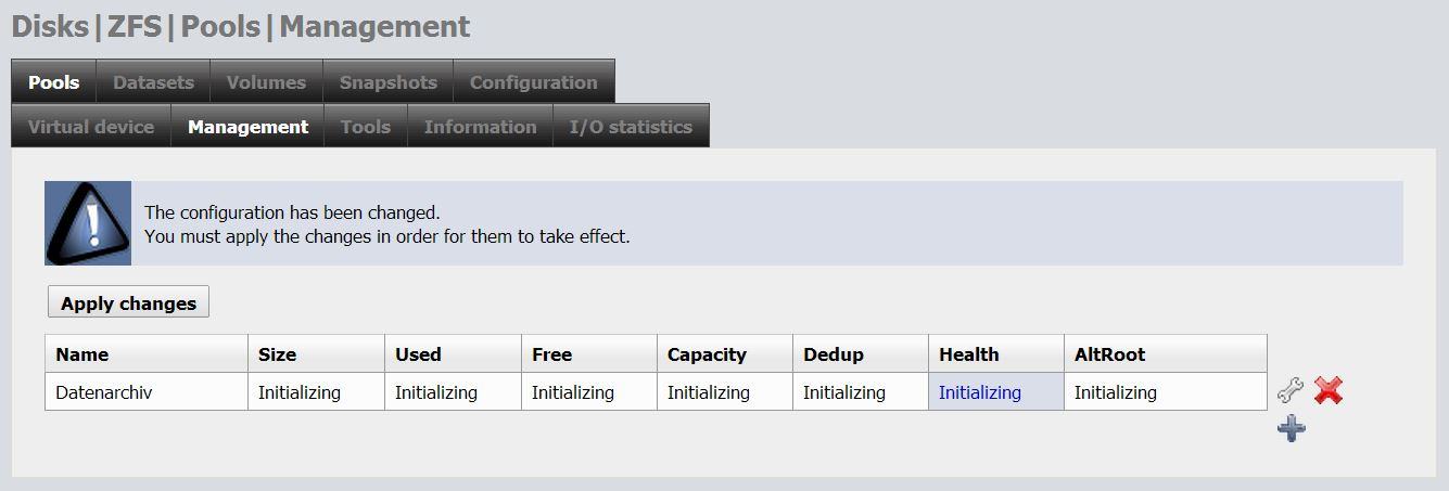

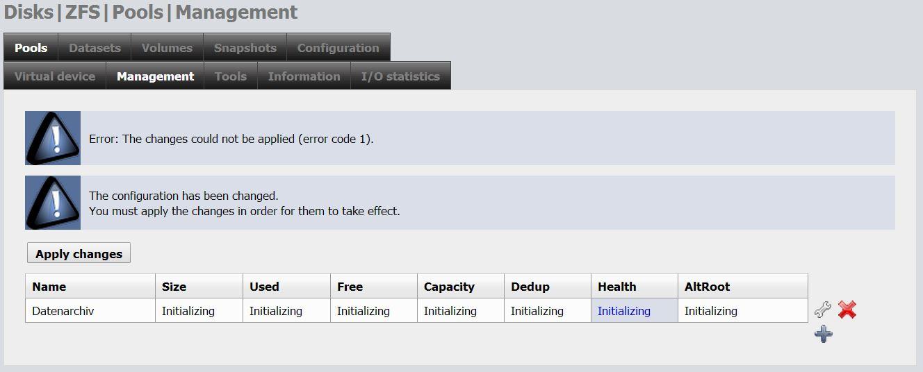

Habe jetzt bereits mehrere Anläufe unternommen unter Nas4Free das RaidZ zum laufen zu bekommen - leider ohne Erfolg. Um Hardware-seitige Fehler auszuschließen habe ich verschiedene andere Programme getestet. DSM 4.3 lief sauber durch (Leider bekam ich die Cloud-Funktion und die WOL-Funktion nicht aktiviert) - Raid konnte eingerichtet werden und auch der Rest klappte (Rechtevergabe,...).
Danach versuchte ich das gleiche mit FreeNAS (wäre die Oberfläche aufgeräumter würde ich sogar dabei bleiben) auch dies bekam ich erfolgreich zum laufen. ZFS formatiert, Pool erstellt - Check - alles lief.
Jetzt wollte ich es wissen...
Wieder NAS4Free installiert (embedded und full probiert), wieder Platten importiert, wieder als ZFS formatiert, als virtuelles Gerät eingebunden und dann den Pool erstellt und genau hier "hängt" sich NAS4Free auf. Es kommt ein "Fehlercode 1" die gemachten Änderungen können nicht übernommen werden. Hat vielleicht jemand eine Idee wie ich den Fehler beheben kann?
Das ganze sieht dann so aus:
mal die Anleitungen von AG1M und VIPER die auch im Startpost zu finden sind gelesen? aber Anleitungen für Nas4free gibt es ja eigentlich genug
Jepp, habe die Anleitung von V.i.p.e.r step-by-step "abgehakt". Jedesmal bekomme ich einen "Fehlercode 1". Dieser bleibt auch permanent bestehen - heißt: selbst wenn ich den Pool, der initialisiert werden soll, lösche erhalte ich den Fehlercode 1 als Rückmeldung. Jede Betätigung des Apply-Buttons hat die Rückmeldung "Fehlercode 1" zur Folge.
Auf dem NAS4Free-Bildschirm, der am N54l hängt, erscheint folgendes:
GEOM_NOP: DEVICE ada0.nop created.
GEOM_NOP: DEVICE ada1.nop created.
GEOM_NOP: DEVICE ada2.nop created.
GEOM_NOP: DEVICE ada3.nop created.
Im WebGUI sieht es wie folgt aus:
ja geht zum Rest Google oder mal in de zfs Stammtisch schaun
