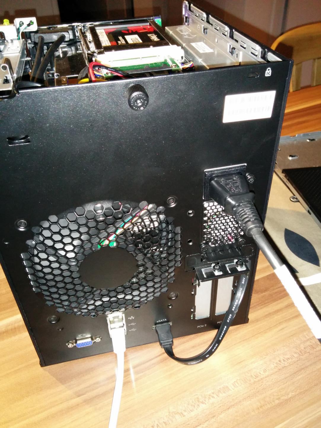

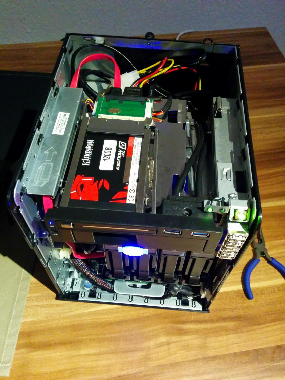

Ich habe es, wie viele hier mit dem Quickport dock gemacht. Hier mal Fotos:
Esata mit mod Bios nach innen legen und schon kanns da ne sata dranklemmen ;-)
please-delete-account
Wenn man nur 4x HDD + 1x SSD braucht kann man auch einfach den SATA Port nehmen welcher eigentlich für ein optisches Laufwerk vorgesehen ist und muss nicht den eSATA Port besetzen. Es braucht allerdings das Mod BIOS um vom SATA Port für optische Laufwerke zu booten.
Das stimmt, allerdings kommt da bald eine 5. HDD rein, die noch im Synology NAS drin ist. von daher hab ich gleich den Port reingeführt. Werde den esata eh niemals nutzen.
