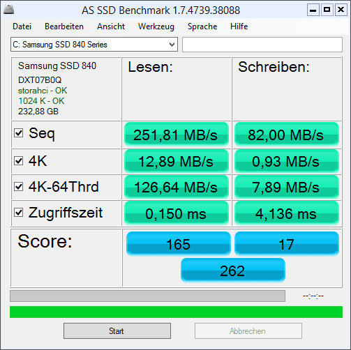

habe gerade frisch den N54L mit Server 2012 R2 Essentials installiert, Bios Mod und am 5 Sataport oben im DVD Schacht eine SSD verbaut.
Mich erschreckt der ASS Benchmark was 4K schreiben angeht und die Zugriffszeit von über 4ms beim schreiben, was ist den da los ? Die
SSD müsste doch viel bessere Werte schaffen am Sata II Contoller.
Treiber sind soweit original vom Server 2012 R2 Setup, lediglich den Grafiktreiber habe ich von AMD installiert. Ansonsten gibt es ja
soweit keine Treiber von HP für 2012 R2.
Ist der Port doch irgendwie eingeschränkt trotz Patch ?

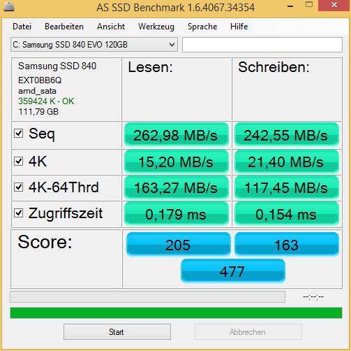

Moin,
irgendwas stimmt da bei dir nicht, der Port ist (so weit ich weiß) nicht eingeschränkt (außer natürlich auf SATA2)...
Habe eine ähnliche Config (Bios Mod, Win 8.1, SSD am 5. Sataport oben im DVD Schacht), eine 120gb Samsung Evo 840 und folgende Werte:
Bei mir hats geholfen im BIOS den Schreibcache für die Laufwerke zu aktivieren, vorher war die SSD auch etwas larm ...

Moin,
Habe eine fast gleiche Config (Bios Mod, Win 8.1, SSD am 5. Sataport oben im DVD Schacht), ebenfalls eine 120gb Samsung Evo 840 und folgende Werte:
Den habe ich auch aktiv, hat aber absolut nichts gebracht. Das SATA Kabel ist neu, aber vielleicht hat das einen weg ? Deine Werte hätte ich eher erwartet, hast du die Win 8.1 Standard Treiber ? Habe schon eine zweite SSD ausprobiert, selben Werte !
Kabel würde ich (fast) ausschließen.
Habe die AMD Chipset Drivers genutzt, da ich zwingend Port Multiplier nutzen muss/will. Nach dieser Anleitung:

So danke an euch, nun läuft der N54L ohne angezogene Handbremse. Ich spare mir mal den Screenshot, aber der ASS Benchmark sagt 476 Punkte Gesamt, das ist mal das doppelte von vorher, alleine der 4K ist mal eben von unter 1 MB auf 25 MB angestiegen.
